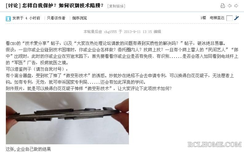

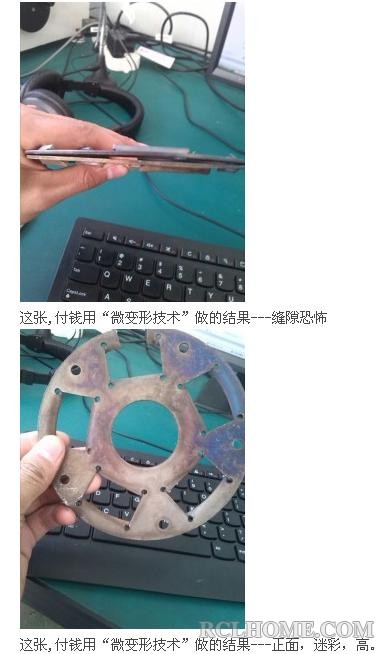

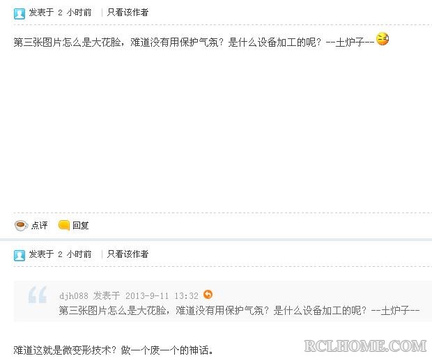

发表于 2013-9-11 16:40:08 | 显示全部楼层
shaod 发表于 2013-9-2 21:15
控制冷却系统哪位接触过呀?如水冷却系统要求http://www.rcli.co/forum.php?mod=viewthread&tid=347&extra= ...
        烧总看看这个http://www.rclbbs.com/forum.php?mod=viewthread&tid=159464&fromuid=31405,是否与您有关
闻过则喜,抱怨是金,反求诸己,万事不怨人!
388
1291
1291
发表于 2013-9-11 16:42:23 | 显示全部楼层
        难道您是一个技术大骗子?如果不是,是否要去澄清一下
 楼主| 发表于 2013-9-11 20:00:54 | 显示全部楼层
是我处理的。
帖子在这里http://www.rcli.co/forum.php?mod ... &extra=page%3D1
来时就有这样的变形,对方也清楚,而且对方已经处理过一次了。
想设套套取你你又能怎样呢,防不胜防啊,呵呵呵
没必要澄清的,我所谓的。
这是一起处理的,看看吧http://www.rcli.co/forum.php?mod ... &extra=page%3D1
