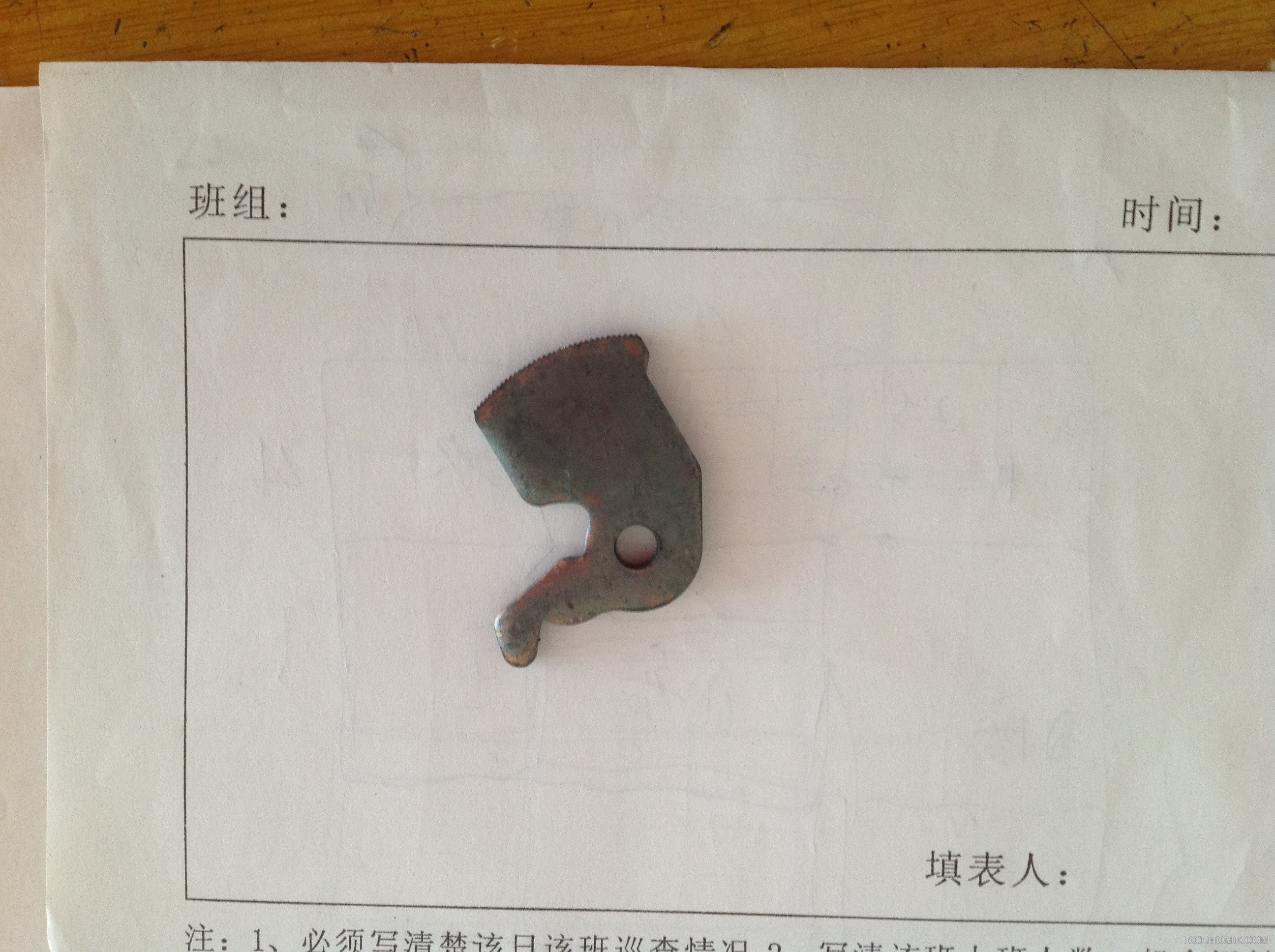

我们公司前期接到一批产品需要热处理,刹车自调组件。要求:材料:10#钢,渗碳淬火,渗层0.2~0.4。表面硬度HV360~430,测量时距表面20丝硬度不低于HV430,距表面40丝硬度不大于HV360。我们采用的工艺如下:丰东多用炉,880*120*1.2,880*30*0.9,860*20*0.8。回火380度150分钟。结果很不稳定,每次客户都勉强接受。我的疑问:客户这样的要求是否合理?这样的检测是否合理?这样的工艺是否合理?所以请教高手给个答案。有谁做过这样的产品给个经验!谢谢!附图如下:

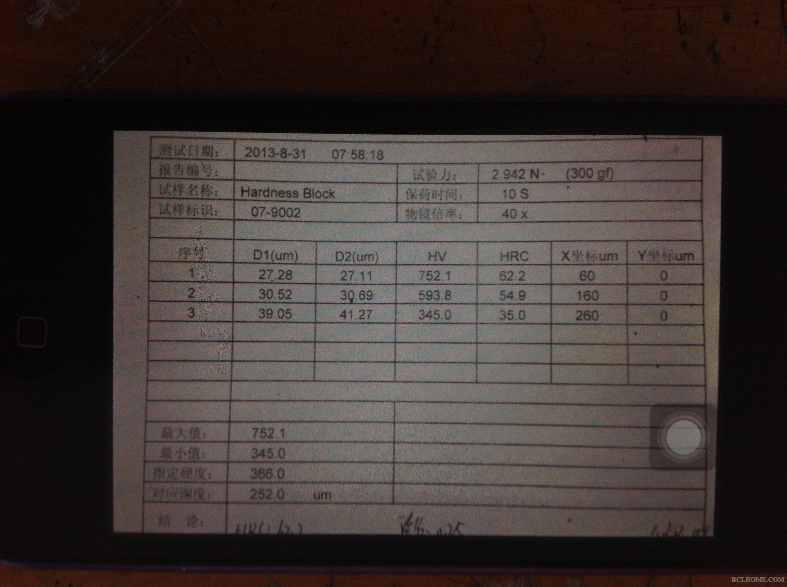

期待您的参与和指教!上图是我们网带炉的报表。没有回火的,回火后按要求渗层只有0.19了。我们想改用网带炉做也达不到要求。

我们检测用指定硬度HV360。HV360至表面才认定是渗层。通常我们只有做到0.4以上再通过回火才能达到要求。我也迷惑,为何有这样要求?
