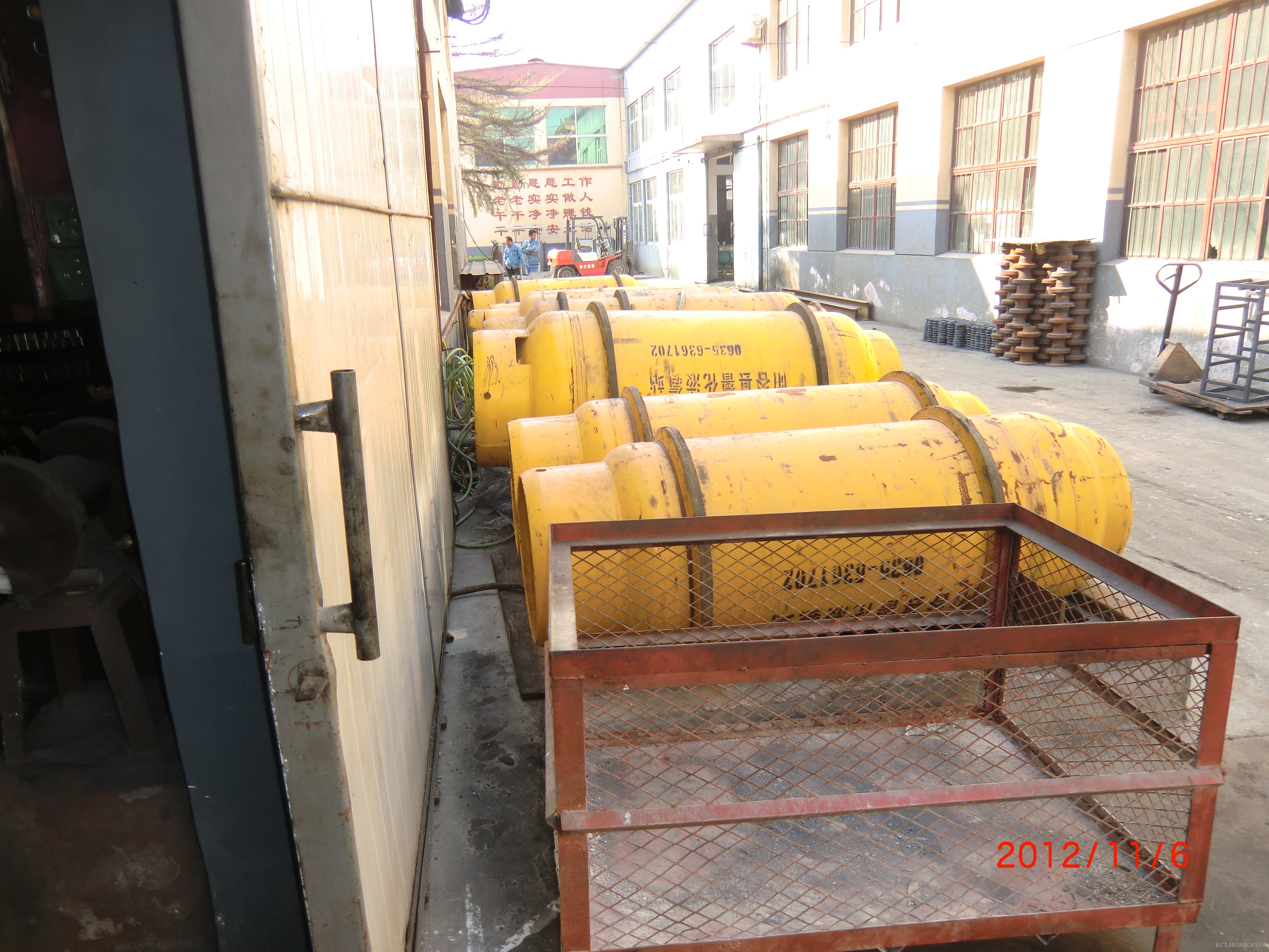

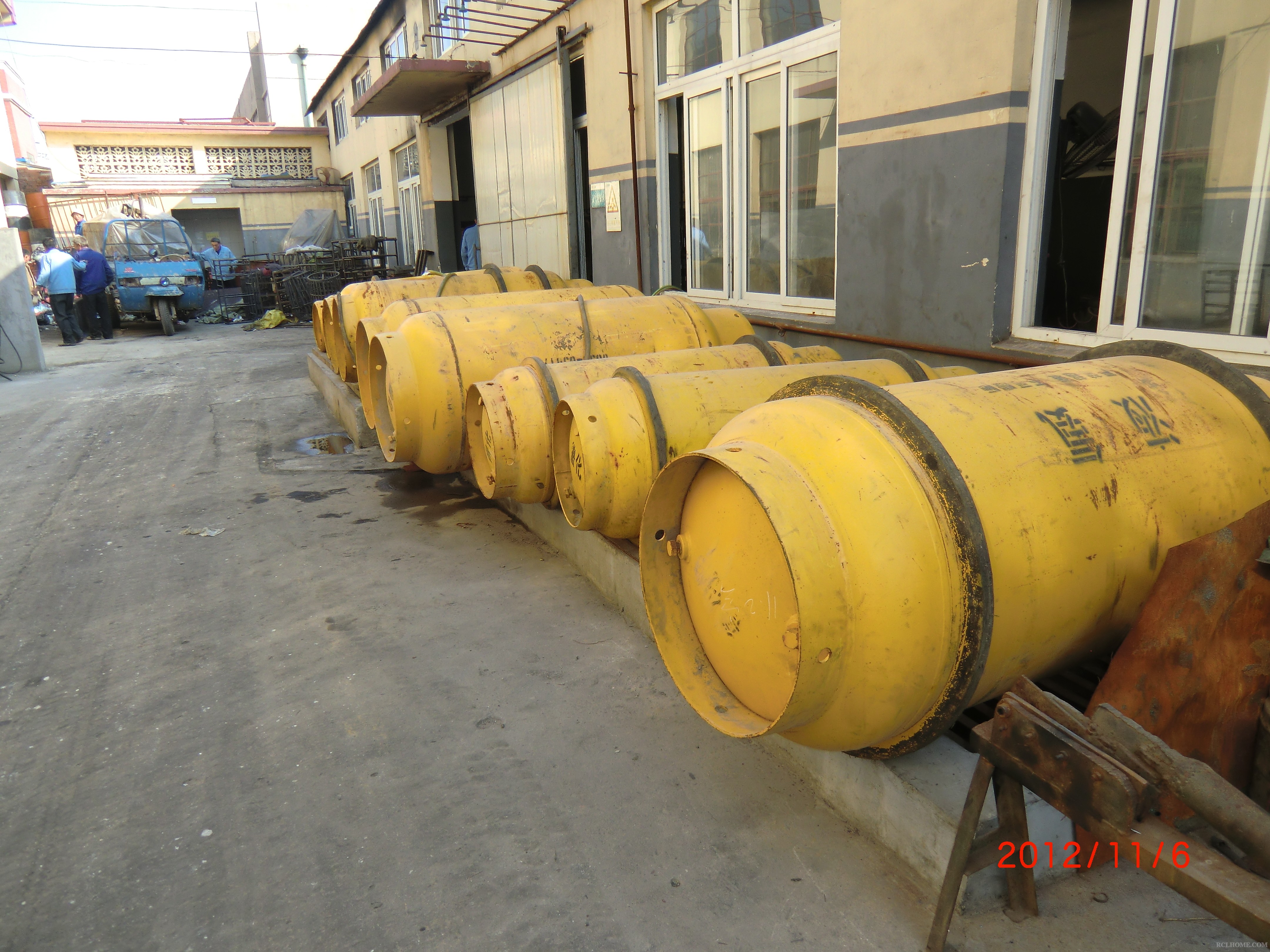

发表于 2013-9-4 17:50:45 | 显示全部楼层
aaron01 发表于 2013-8-31 19:51
好怕怕,想起了工厂里那个大液氨罐,唉!
看看我司的液氨罐
发表于 2013-9-4 19:49:03 | 显示全部楼层
孤鸿踏雪 发表于 2013-9-4 17:50
看看我司的液氨罐
我们也是这样的液氨罐。在存放时横着放。在使用时竖起来的。
这次除了“那件事”后、上海方面派专人来检查了几台氮化炉的安全状况。
需改正的措施就是,所有的氮化炉上接的气管都需要更换。

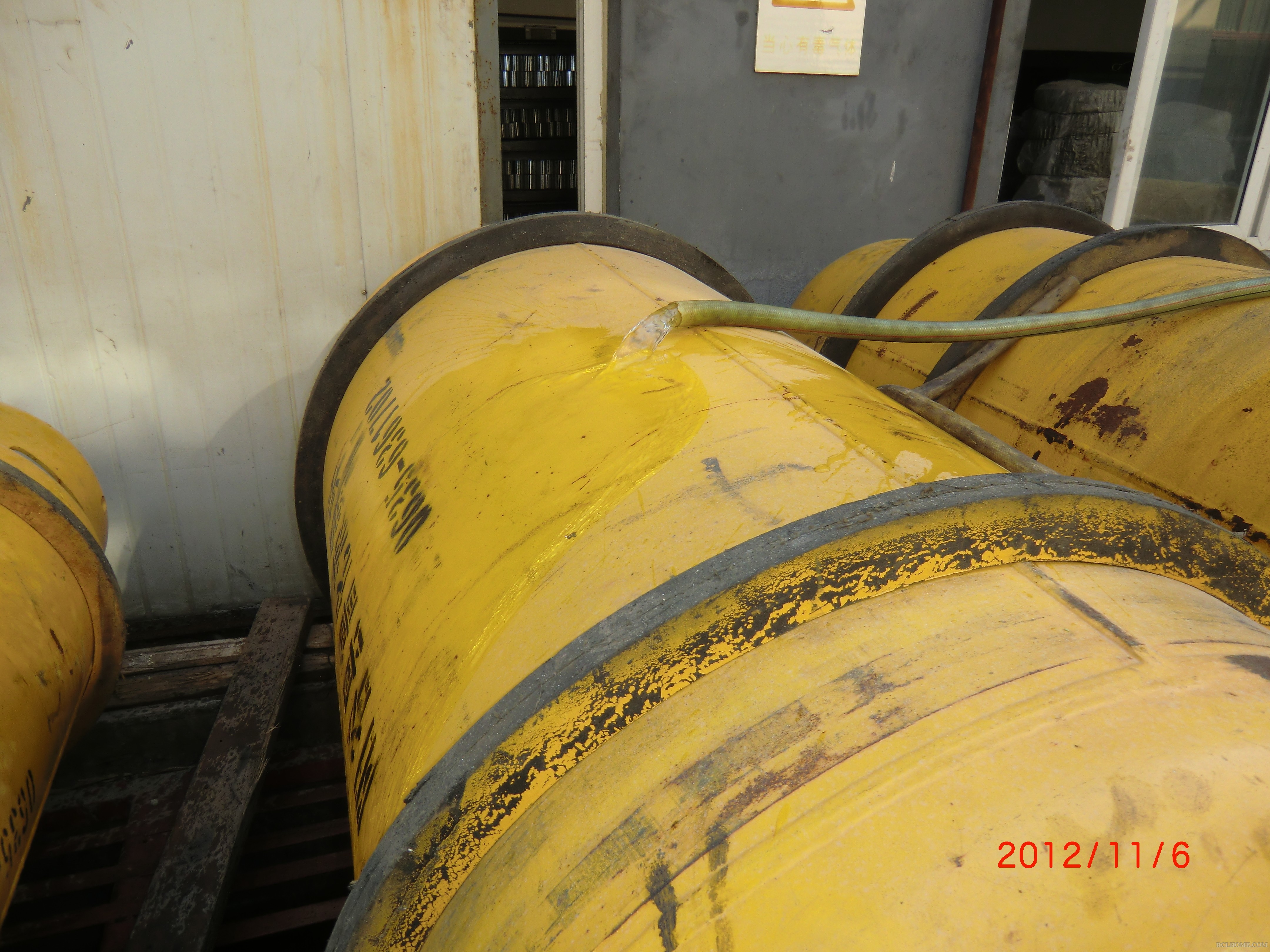

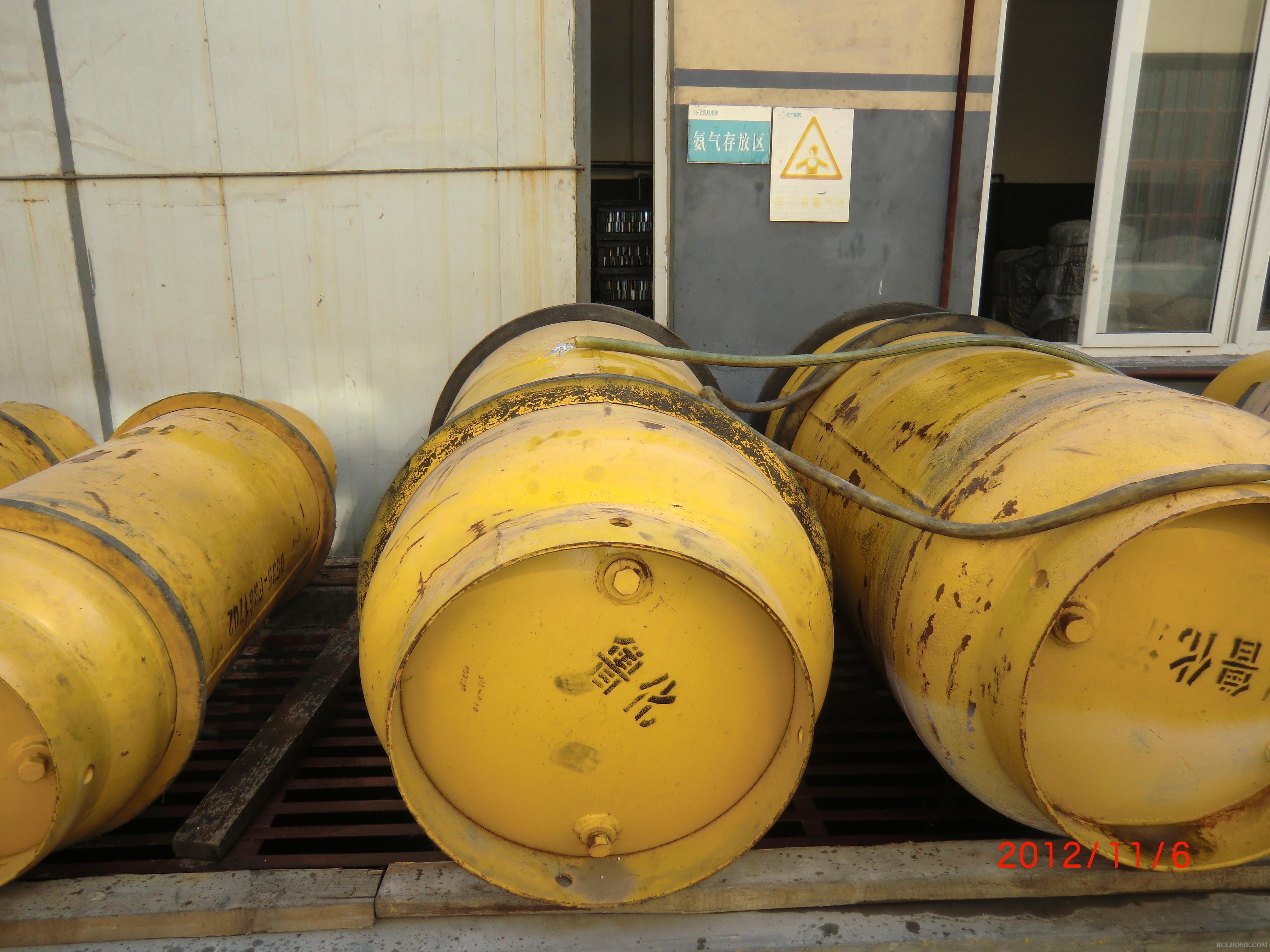

发表于 2013-9-5 07:41:14 | 显示全部楼层
这次除了“那件事”后、上海方面派专人来检 ...
         我们使用时就是这样横放着。您看到那第二幅照片上面有回水浇在上面,就是在用状态
发表于 2013-9-5 09:46:40 | 显示全部楼层
孤鸿踏雪 发表于 2013-9-5 07:41
我们使用时就是这样横放着。您看到那第二幅照片上面有回水浇在上面,就是在用状态 ...
为什么呢?需要浇水。
发表于 2013-9-5 11:11:43 | 显示全部楼层
吉祥如意 发表于 2013-9-5 09:46
为什么呢?需要浇水。
         北方天气寒冷时,氨气释放不出来的,就用循环水回浇到氨瓶上。这样的情况老吉不会不知道吧
发表于 2013-9-5 11:19:28 | 显示全部楼层
孤鸿踏雪 发表于 2013-9-5 11:11
北方天气寒冷时,氨气释放不出来的,就用循环水回浇到氨瓶上。这样的情况老吉不会不知道吧 ...
没有北方实战的经历。
南方有座热水盆的,听说可以多用几天。
发表于 2013-9-5 12:21:42 | 显示全部楼层

发表于 2013-9-8 13:59:51 | 显示全部楼层
为什么呢?需要浇水。
这样氮化炉(循环)冷却水可以从液氨罐顶部浇水。提高氨气的使用效率。

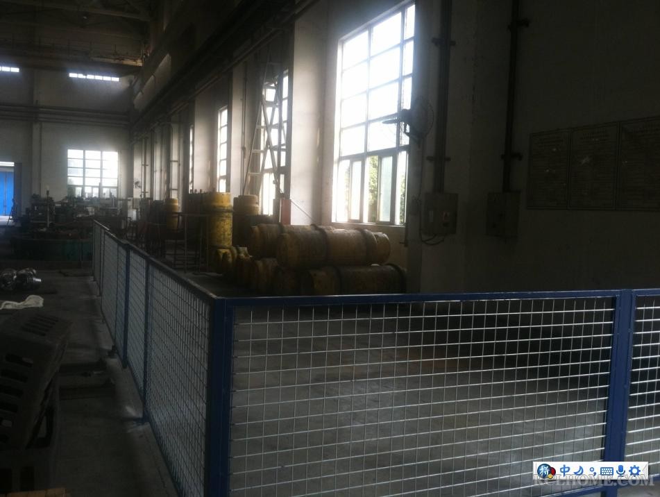

发表于 2013-10-22 22:03:12 | 显示全部楼层

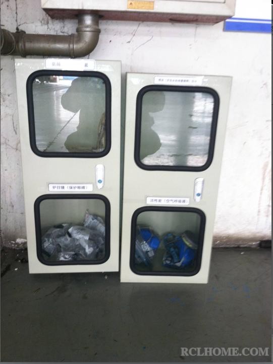

氨气堆放区域.jpg 我们使用时竖起钢瓶。 氨气泄漏应急预案和消费设施.jpg 氨气泄漏应急预案和消防设施
氨气泄漏应急防护用品箱.jpg 氨气泄漏应急防护用品箱
发表于 2013-10-22 22:23:07 | 显示全部楼层
氨气泄漏应急防护用品箱中物品包括:防毒面具、全封闭防护眼镜、耐酸碱橡胶手套和雨衣。
发表于 2013-10-23 07:40:49 | 显示全部楼层
cnszgong 发表于 2013-10-22 22:03
我们使用时竖起钢瓶。氨气泄漏应急预案和消防设施
氨气泄漏应急防护用品箱
        孤以为液氨瓶放在室内反不如放在户外安全。
        我司的液氨瓶也发生过两次泄漏事故,但我们就是采用自来水浇注液氨排气阀的办法,两次泄露,都丝毫未傷着人
