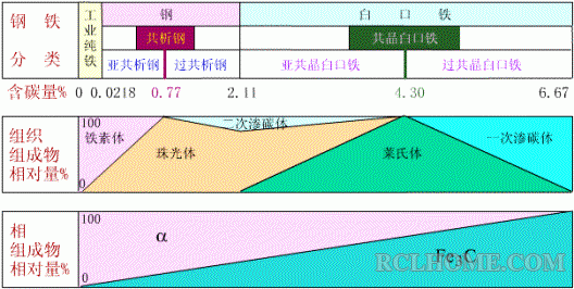

互动学习动画简单易懂的解答了Fe-Fe3C合金相图相关理论知识
更多资料请访问##官方网站
  1. http://www.heayao.com/Fe-Fe3C-Phase-Diagram/
复制代码
所有Fe-Fe3C合金的室温组织都是由铁素体α和渗碳体Fe3C两相组成,因此,把铁素体和渗碳体称为Fe-Fe3C合金的相组成物。含碳量越高,合金中Fe3C的相对量越多,铁素体α的相对量越少(见图)。
Fe-Fe3C合金的组织组成较为复杂,含碳量对组织组成的影响也较为复杂(见图)
