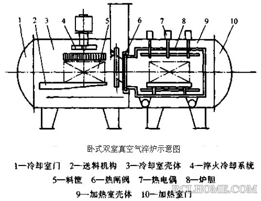

我第一次接触真空炉就是买的一台双室气淬炉,前室是气淬室,不锈钢炉胆,后室是碳纤维保温,石墨加热元件,前后室之间是完全密封的隔热门。后室始终在高温状态,不会有吸潮问题。产品进炉后,在前室抽完真空,内部料车自动送料进后室,加热完成后,再送到前室气淬。
上个星期参加ALD的真空技术研讨会,也谈到这个双室炉设计,一个优点是,不需要扩散泵,就可以做一些在单室炉里对真空度要求很高的零件。比如,不锈钢的真空钎焊,我们在单室炉要预抽到负2帕才开始加热,这样才能保证产品外观,在双室炉里,两级泵就能搞定!

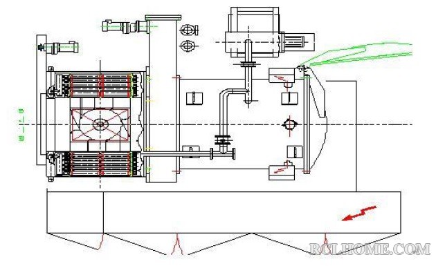

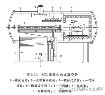

1、这是我国最早期的双室真空油淬炉,也是非常典型的一种结构,中间翻板门,石墨布加热,所有动作都为液压。

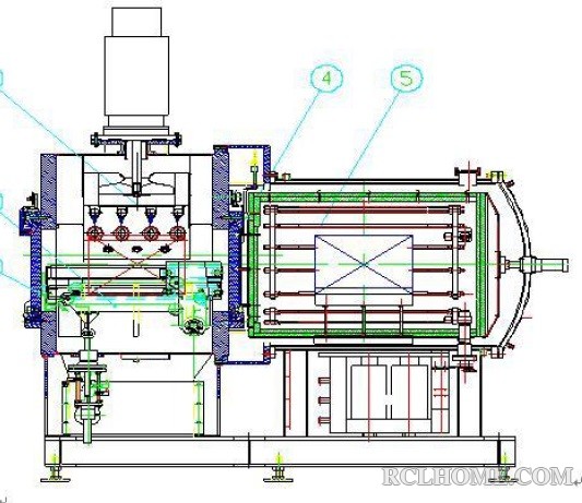

2、现在较多使用的双室真空油淬气冷炉,插板门,石墨棒加热,每个动作电机传动。
3、双室真空气淬炉,与油淬炉类似,只是没有油槽,
3、立式双式炉,上是加热室,下为淬火室,有立式油淬炉和气淬炉之分。

双室真空气淬炉的简图,
正视图:
顶视图:

01双室炉画得比例有点问题,双室气淬炉中,冷却室长度大于加热室
