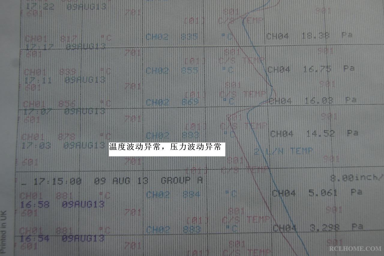

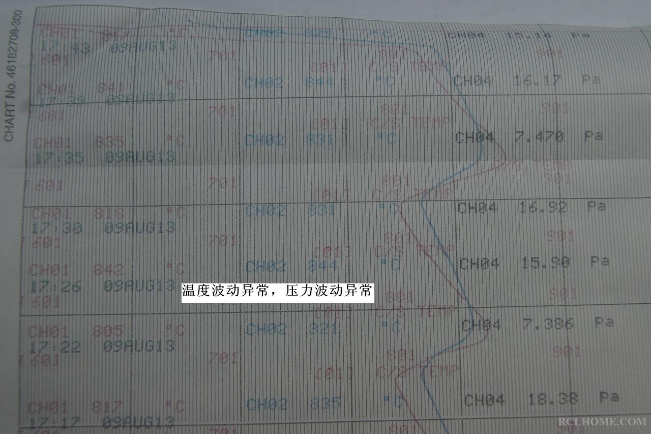

真空热处理炉加热过程中,突然温度异常,真空度异常,纸带打印的温度出现巨大的波浪线,看起来好像是温度和真空度出现大幅起伏。
求高手解答。

是不是漏气泄温?真空泵达到真空度后停止工作,一段时间后检测到真空度下降,真空泵启动带走部分热量达到真空度停止。

有可能。可是做的泄漏率是0.56,那就不应该出现漏气泄温啊。

这个概念是不对的,泄漏率是在什么状态下测的?降温的时候,所有阀门是在闭合状态下,炉子里不通任何气体!
而实际在加热时,分压阀会打开,(假定是给分压加热),在冷却时,高压充气阀会打开,如果这些气体管路系统有漏,或者这几个阀门漏气,照样在做工艺时会出问题,但你测泄漏率时是好的。
还有,同样要送你一句话,泄漏率0.53算不上是perfect的数据,我们炉子烘炉后测,一般是在0.2。

这段纸带是热处理进行了7,8个小时以后的了

而且热处理是进行了十几个小时了,我记起来了,是在做TUS测试,测完了一个点,快到900°的时候出现的。

如果泄漏率没有问题,做工艺时,产品氧化,我会考虑在做工艺过程中,会开哪些阀门,先一个个阀门来检查,也可以把炉子抽到真空,然后一个个阀门打开来测。
如果没有氦检漏仪比较麻烦,只好用高压检漏方法,不过这种方法对小漏不敏感。

从本案来看,泵的抽速与温度达到了一个平衡,造成真空度随温度变化,可以从两个方面找问题,一是泵的抽速,也就是泵组,重点查泵油。二是漏气,0.53的压升率虽然不高,但保证设备达负1次方的工作真空度已够了,这个压升率应该是在没有加TUS热电偶的情况下得出,本次重点检测做TUS的热电偶插入点,试试用真空泥堵一下。

前天换了真空泵油,发现有改善,效果好一些了,不知道是不是真正原因。
我们TUS有专用11孔法兰,平时用生产用的2孔法兰的。
