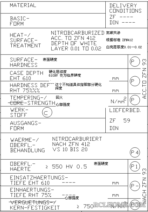

如题:材料及热处理技术要求

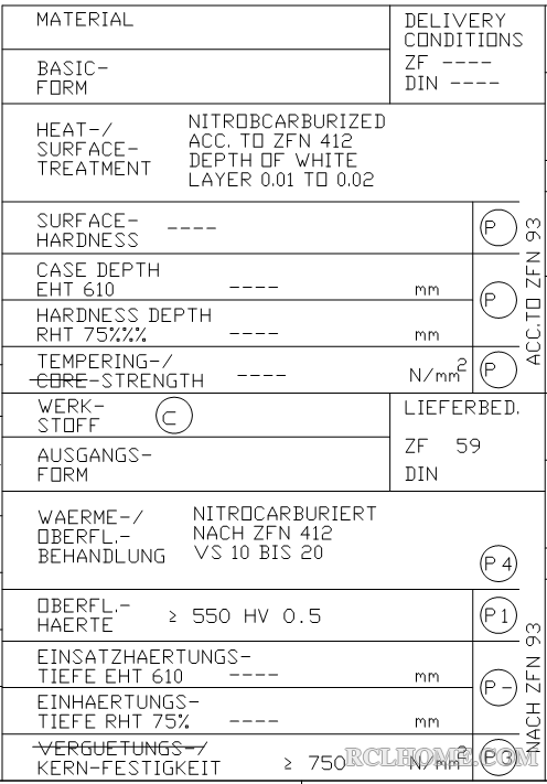

 楼主| 发表于 2013-9-3 16:49:20 | 显示全部楼层
材料是这个

发表于 2013-9-3 23:30:17 | 显示全部楼层
上面是英文,下面是德国   翻译不一定很到位。。。

发表于 2013-9-4 21:46:59 | 显示全部楼层
孤鸿踏雪 发表于 2013-9-4 00:34
只可惜不知道KFMN438V是什么玩意儿?百度不到啊
NON-NITRIDING STEEL
非氮化钢
你这样估计是个曲轴,非调质钢的一种,我没有看到具体数值,猜的
 楼主| 发表于 2013-9-5 07:44:04 | 显示全部楼层
村长 发表于 2013-9-4 21:46
NON-NITRIDING STEEL
非氮化钢
是一个内齿圈

发表于 2013-9-9 20:00:31 | 显示全部楼层
杨工手里有ZFN412标准吗,如果有其材料按强度等级C选取,2楼只是个可选材料。
 楼主| 发表于 2013-9-10 10:23:00 | 显示全部楼层
霜月 发表于 2013-9-9 20:00
杨工手里有ZFN412标准吗,如果有其材料按强度等级C选取,2楼只是个可选材料。 ...
       我没有这个标准,不知道这是一个什么样的标准?

发表于 2013-9-10 21:21:02 | 显示全部楼层
这是德国ZF公司的标准,可惜我手上的标准版本太旧了,只有材料等级A,没有材料等级B、C内容。
