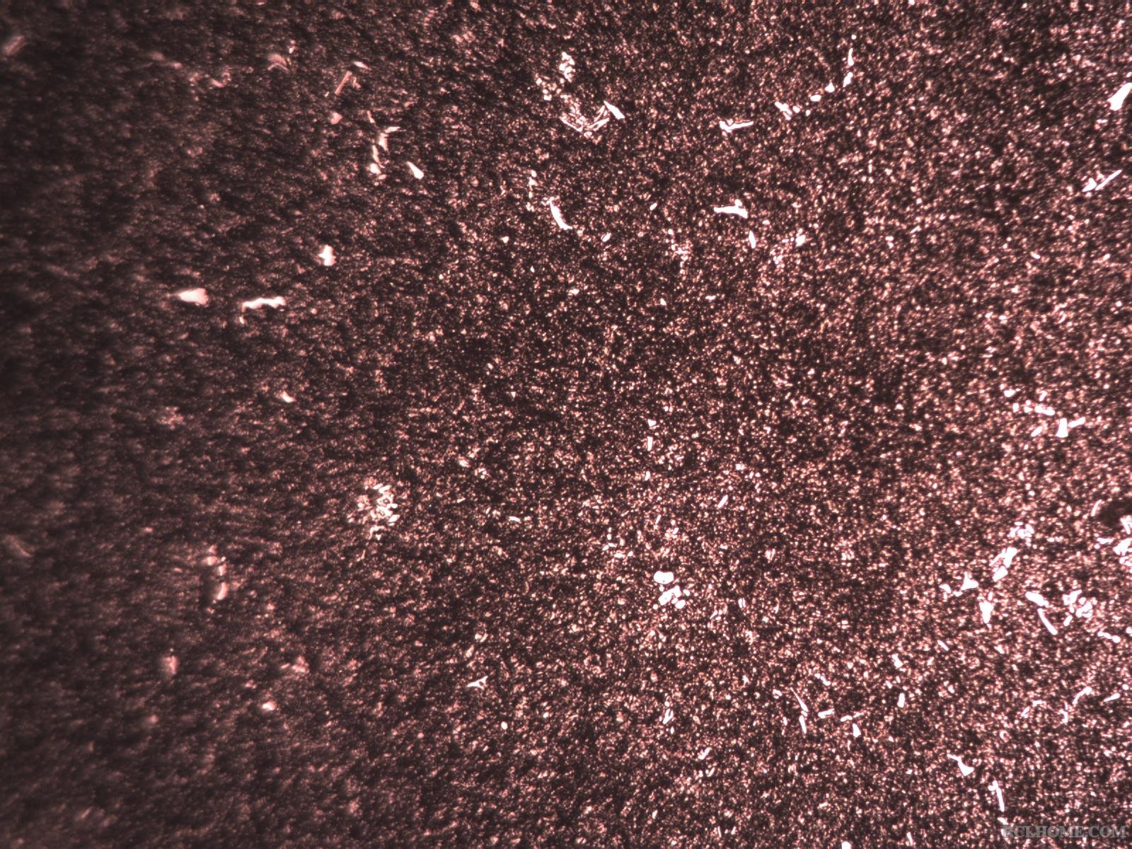

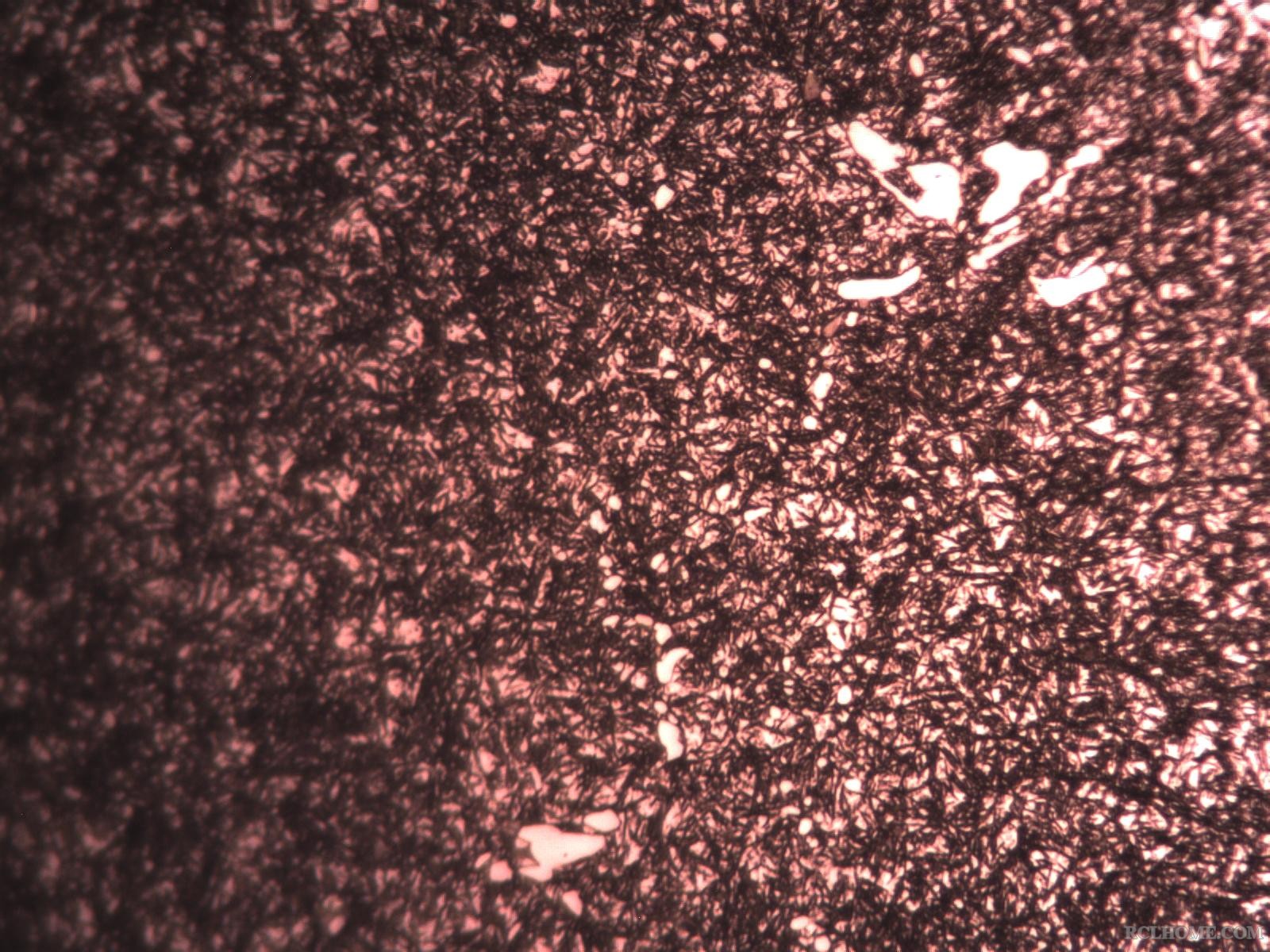

材质为:DC53,该材料的组织,我不太会看,还请各位专家帮忙分析一下。
100倍
100倍
500倍
500倍

请问硬度多少啊?

发表于 2013-9-4 22:16:12 | 显示全部楼层

发表于 2013-9-4 22:17:53 | 显示全部楼层
清淡 发表于 2013-9-4 19:33
请问硬度多少啊?
组织是共晶碳化物+马氏体+残奥,照片应该是正常组织
发表于 2013-9-4 22:36:21 | 显示全部楼层
我是想知道他的真实硬度,我看是不是偏低。

发表于 2013-9-7 18:07:27 | 显示全部楼层
残奥比较多,估计会偏低

 楼主| 发表于 2013-9-8 16:23:06 | 显示全部楼层
请问硬度多少啊?
58~61HRC之间

 楼主| 发表于 2013-9-8 16:24:38 | 显示全部楼层
请问该钢,产生的裂纹概率大不大,一般什么情况下比较容易产生裂纹?现在测得硬度为58~61HRC

发表于 2013-9-8 17:07:34 | 显示全部楼层
波动那么大?把样磨好一点在打,看波动还会会那么大。其实我也是猜想残奥是不是多了一点。
发表于 2013-9-9 19:22:16 | 显示全部楼层
hangwen 发表于 2013-9-8 16:24
请问该钢,产生的裂纹概率大不大,一般什么情况下比较容易产生裂纹?现在测得硬度为58~61HRC ...
高合金钢不分段加热易出现裂纹

发表于 2013-9-9 20:28:09 | 显示全部楼层
你的热处理工艺怎么做的,一定要分段加热,不然出裂的机率很高,金相里碳化物有些大

 楼主| 发表于 2013-9-10 10:09:46 | 显示全部楼层
学徒小刘 发表于 2013-9-9 20:28
你的热处理工艺怎么做的,一定要分段加热,不然出裂的机率很高,金相里碳化物有些大 ...
除锋钢分段了,其他很少会分段的
