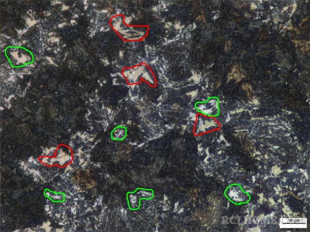

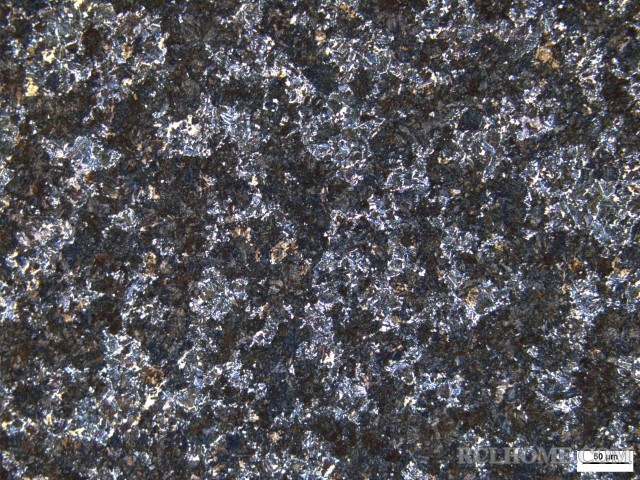

200.jpg 500x~5.jpg 1000x-3 副本.jpg 大家看这个1000x的,蓝色和红色圈的,大家觉得都是马氏体还是有其他组织?大家觉得整体都有些什么组织啊?备注:热轧状态的55Cr3,本该珠光体状态的,现在却成这样了,硬度偏高。

发表于 2013-9-4 22:08:06 | 显示全部楼层
托氏体,铁素体,少量马氏体。。。。。。
 楼主| 发表于 2013-9-4 22:35:11 | 显示全部楼层
心情 发表于 2013-9-4 22:08
托氏体,铁素体,少量马氏体。。。。。。
我也觉得有铁素体,想想有觉得不是铁素体。但是不知道朋友指的铁素体是那个?
发表于 2013-9-5 14:02:07 | 显示全部楼层
清淡 发表于 2013-9-4 22:35
我也觉得有铁素体,想想有觉得不是铁素体。但是不知道朋友指的铁素体是那个? ...
细条状的白色的是铁素体,有沿晶析出倾向。
块状的偏黄色的是马氏体。

 楼主| 发表于 2013-9-5 17:29:30 | 显示全部楼层
吉祥如意 发表于 2013-9-5 14:23
总觉得:金相组织不好。
不知是冷却速度问题还是工件的尺寸效应问题。 ...
线径24的棒料,热轧态的,以前我发过正常的珠光体。这个含Cr还是算多的55cr3,我猜冷却速度过快了。后来打了白区和黑区硬度,白区的要高。但是我发现白色的有两种形态,一个很白,一个有点点发黄。那个很白的我不知道是铁素体还是马氏体。

发表于 2013-9-5 18:45:03 | 显示全部楼层
敢问一下 这是状态好吗?材料 以及视场位置
推测为 : 屈氏体 + 少量铁素体 +回火索氏体

 楼主| 发表于 2013-9-5 22:23:30 | 显示全部楼层
吉祥如意 发表于 2013-9-5 20:33
不太明白,冷却速度过快会形成黑白两种不同的组织。
冷却不快会形成马氏体吗?
 楼主| 发表于 2013-9-5 22:25:10 | 显示全部楼层
加热不足?我们是热轧棒料,我以为是冷却太快造成的,55Cr3的材料,以前高工不是说过可能淬透性好,冷却稍微快一点都能形成马氏体吗。我估计就是这样形成的。

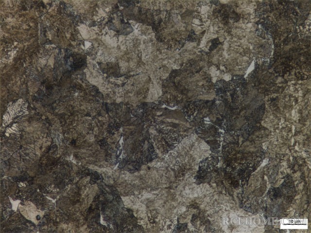

以前上传过这个原材料的,理论上应该是这样的组织 1000x~3.jpg 。(本来该这样的组织状态
 楼主| 发表于 2013-9-5 22:32:33 | 显示全部楼层
我个人觉的正常的珠光体状态都很少出现铁素体,所以对两种白色组织产生了怀疑。我觉得两种白色可能都是马氏体,只是形成时间段不同。

发表于 2013-9-6 08:41:05 | 显示全部楼层
怎么看出加热不足呢 ?
冷却过出现问题是否 也会出现这种情况呢?
发表于 2013-9-6 12:11:23 | 显示全部楼层
残阳浅见,如果是热轧态,就不会是加热不足。轧制需要完全奥氏体化,不会是加热不足。这种小圆料,轧后可能有道水冷。建议楼主在边缘和心部分别看金相。
发表于 2013-9-6 12:20:42 | 显示全部楼层
1楼的照片,铁匠一直觉得是条状铁素体,应是冷却不足造成的。
发表于 2013-9-6 12:20:56 | 显示全部楼层

发表于 2013-9-6 14:17:41 | 显示全部楼层
什么材质,共析钢 亚共析钢?淬火硬度有多少。。
1000倍似乎觉得又像残奥+M

发表于 2013-9-6 14:22:21 | 显示全部楼层
清淡 发表于 2013-9-5 17:29
线径24的棒料,热轧态的,以前我发过正常的珠光体。这个含Cr还是算多的55cr3,我猜冷却速度过快了。后来打 ...
55cr3 板M+针M+残A  淬火保温时间是否太短了。合金元素未充分溶解。

发表于 2013-9-6 20:09:08 | 显示全部楼层
就这几张图片 究竟是加热不足,还是冷却不足呢 ?大家讨论讨论呗 最好说下依据。
 楼主| 发表于 2013-9-6 20:26:45 | 显示全部楼层
我说了,本来应该是热轧状态,珠光体的组织,我也发了一张正常的组织,热轧类似正火,我猜是冷却太快了。
 楼主| 发表于 2013-9-6 20:28:10 | 显示全部楼层
啊!我要晕了!我说了是热轧态啊,没有淬火的。是热轧以后的组织,而后面产的是供应商的材料,不是我相说的这个。
发表于 2013-9-6 20:48:13 | 显示全部楼层
呵呵,其实都一样,组织就是条状铁素体加块状马氏体,铁素体是先共析的,沿晶析出,你原来所谓的正常组织也有。
马氏体来的不正常,估计这个线材很细,空冷也能有局部富碳会富铬区冷到马氏体,这个问题很好解决,加到高温回火就可以了,就象很多小零件在正火后要加高温回火一样道理,改善加工性能。
 楼主| 发表于 2013-9-6 20:52:16 | 显示全部楼层
aaron01 发表于 2013-9-6 20:48
呵呵,其实都一样,组织就是条状铁素体加块状马氏体,铁素体是先共析的,沿晶析出,你原来所谓的正常组织也 ...
这个先析好像不是沿晶析出的哦。
发表于 2013-9-6 21:28:42 | 显示全部楼层
发表于 2013-9-6 21:29:38 | 显示全部楼层
清淡 发表于 2013-9-6 20:52
这个先析好像不是沿晶析出的哦。
这个材料如果析出铁素体的话,不是先共析还能是什么?
发表于 2013-10-10 09:37:57 | 显示全部楼层
清淡 发表于 2013-9-5 22:25
加热不足?我们是热轧棒料,我以为是冷却太快造成的,55Cr3的材料,以前高工不是说过可能淬透性好,冷却 ...
只初略的看了一下图片就草率的作了“加热不足”这样的一个判定。
过去经常遇到有成分偏析的40Mn2材料,在加热不足、冷却不好的情况下,出现灰白色的马氏体与白色铁素体共存现象。
楼主图片中的组织有黄色与灰白色的马氏体,白色的铁素体。

发表于 2013-10-10 22:31:56 | 显示全部楼层
我看着白色的像是碳化物,马氏体,铁素体,淡黄色的是非金属夹杂物吧
 楼主| 发表于 2013-10-11 07:43:19 | 显示全部楼层
这个兄弟就走远了,从材料、原始组织看,碳化物的出现几率小之又小。
