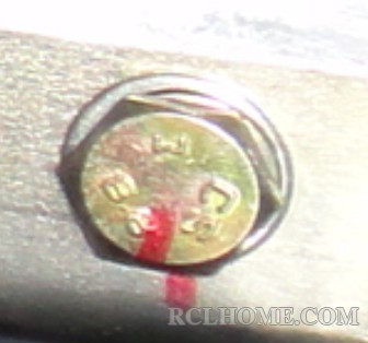

file:///C:\Documents and Settings\Administrator\Application Data\Tencent\Users\191690459\QQ\WinTemp\RichOle\6BQTK}`2SRTHFP3)UX_WO~Y.jpg这个螺钉是什么型号以及是多大的螺钉,可以看出来吗?
 楼主| 发表于 2013-9-4 21:44:21 | 显示全部楼层
你有这个标准吗。能不能发给我啊?
发表于 2013-9-4 21:46:37 | 显示全部楼层
 楼主| 发表于 2013-9-4 21:51:10 | 显示全部楼层
有个CS还是什么的,表示的是 什么意思啊?

发表于 2013-9-4 21:51:26 | 显示全部楼层
用尺子量一下,对照手册一查就好了,如果是标准件的话!
 楼主| 发表于 2013-9-4 21:57:49 | 显示全部楼层
这个表面经过什么处理了的?

发表于 2013-9-4 22:02:21 | 显示全部楼层
外六角螺丝.直径M3,公称长度20-30,螺纹长度12,对边宽度5.5,厚度2,单位都是MM,抗拉强度800MPa,屈服强度640MPa??
猜的
上楼正解拿尺子量下
哦也

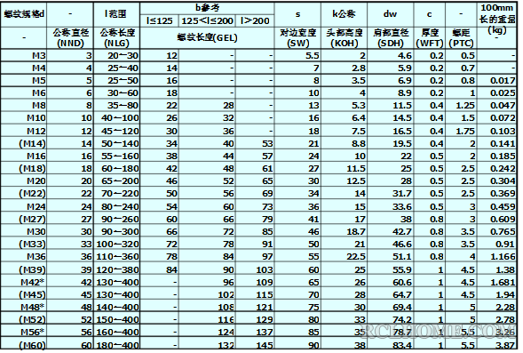

发表于 2013-9-4 22:07:56 | 显示全部楼层
签到天数: 22 天
799
2453
2453
发表于 2013-9-4 22:12:29 | 显示全部楼层
qibao9891 发表于 2013-9-4 22:07
CS 是厂标,M是材质。
传了一个文件,查一下就明白了。
尺寸什么的直接量一下就好了。这绝对不会是M3 的螺 ...
哦,我猜的,下个图,明天查查机械方面的书,都怪当年{:soso_e119:}

发表于 2013-9-4 23:15:56 | 显示全部楼层
wjiang 发表于 2013-9-4 21:57
这个表面经过什么处理了的?
最大可能是镀锌+铬酸钝化处理。

发表于 2013-9-5 08:35:24 | 显示全部楼层
8,8级螺栓,镀锌、钝化处理,(彩色钝化)
