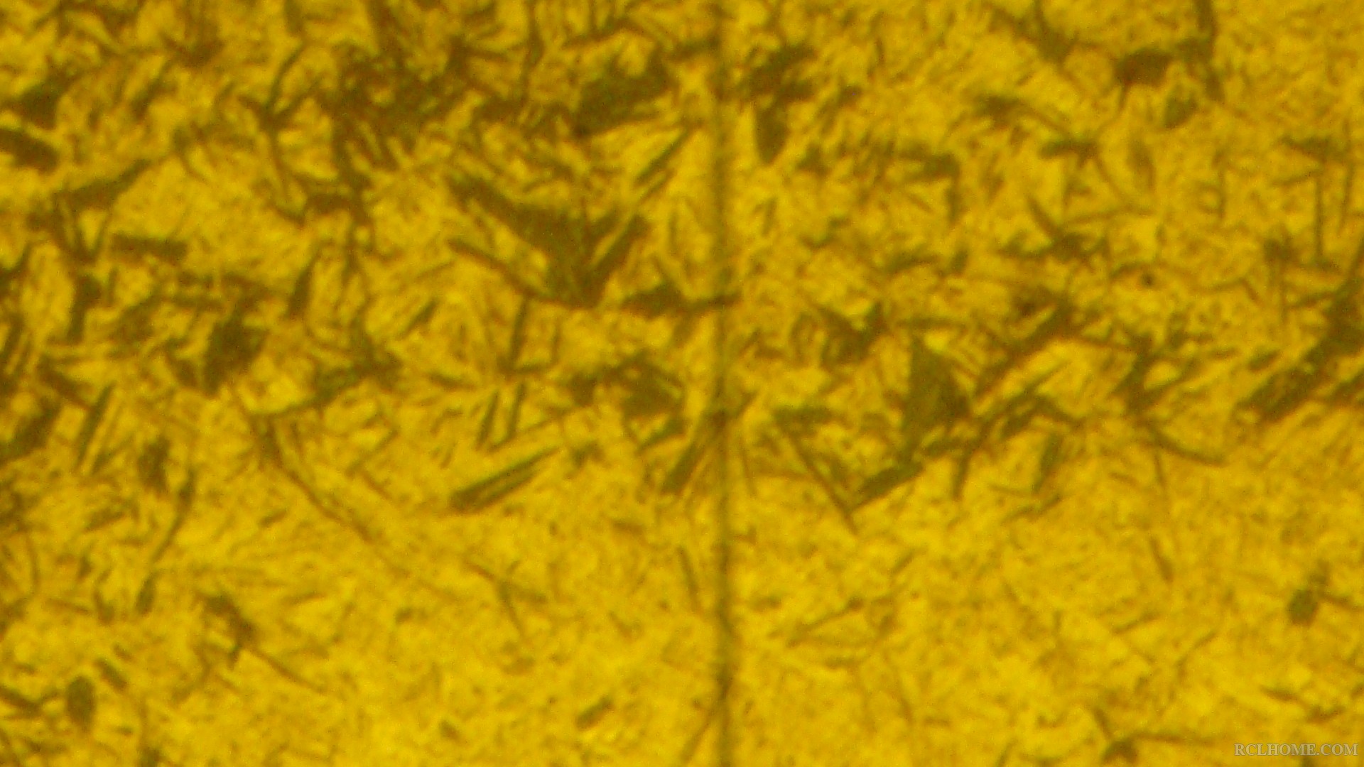

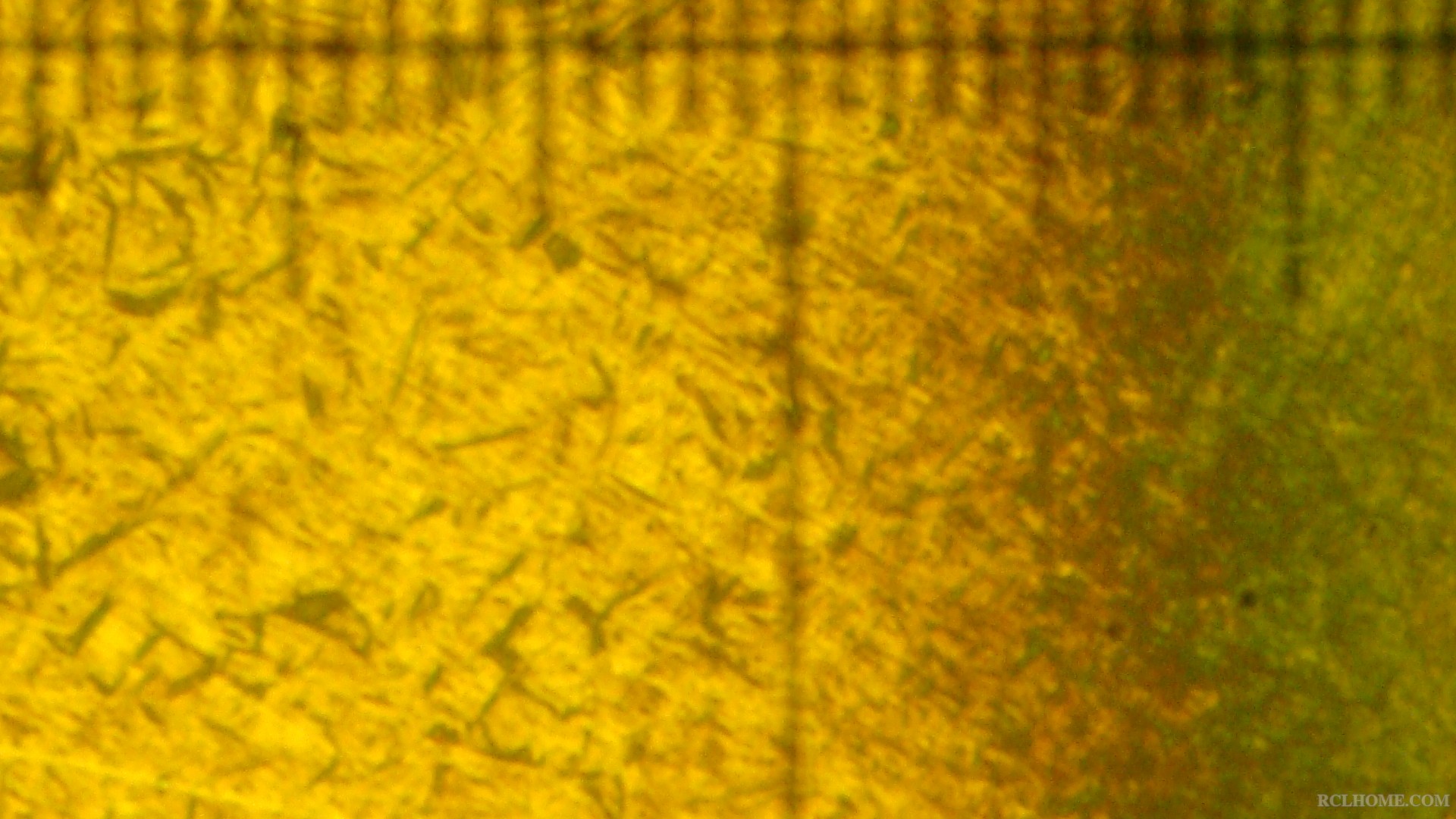

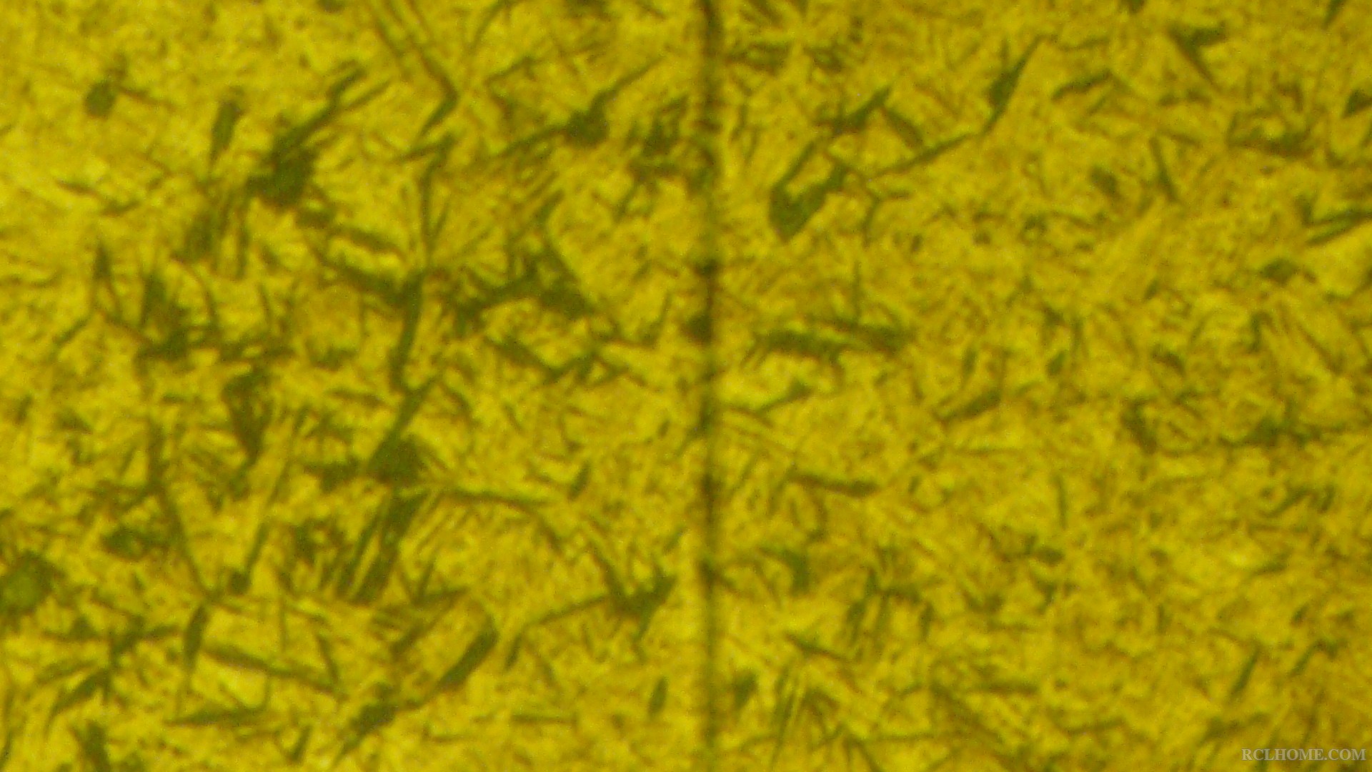

看看这个数码相机拍摄的效果
发表于 2013-9-10 12:06:36 | 显示全部楼层
孤鸿踏雪 发表于 2013-9-9 17:34
看看这个数码相机拍摄的效果
老孤的显微镜里两个目镜都有刻度尺么?换一个拍就没有刻度尺了。

 楼主| 发表于 2013-9-10 14:06:45 | 显示全部楼层
根据残阳经验,照相机镜头如果是伸出来 ...
       这不是老孤拍摄的,是一家顾客的金相检验员拍摄的

 楼主| 发表于 2013-9-10 18:06:21 | 显示全部楼层
       我说“这是一个渗碳淬火产品渗碳层的金相组织”不是指主题图片,而是指15#楼顾客用数码相机拍摄的那四幅图片

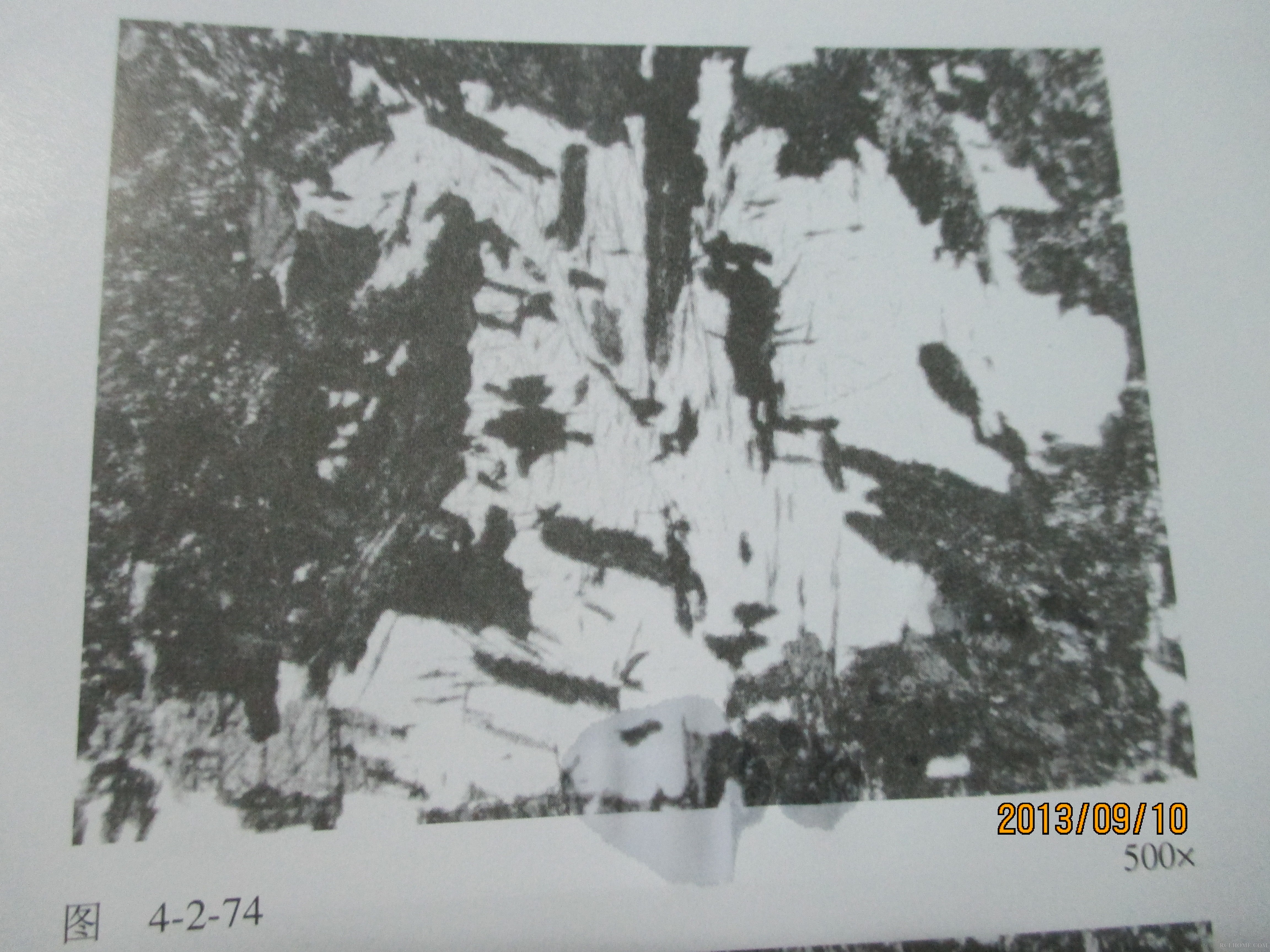

发表于 2013-9-10 18:42:45 | 显示全部楼层
孤鸿踏雪 发表于 2013-9-10 18:06
我说“这是一个渗碳淬火产品渗碳层的金相组织”不是指主题图片,而是指15#楼顾客用数码相机拍摄的 ...
这个像不?
我错拉,我自己磨拉一天,也没磨出来的,无论怎么样白区里面还是有渗碳体颗粒,不是全白的,于是我翻书出现拉上图,明天我用机油淬火试试
