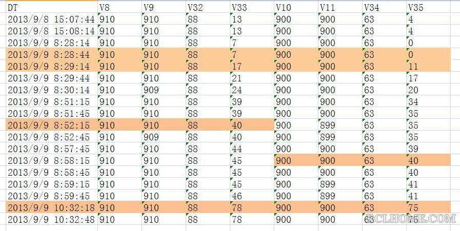

检验报告纯度合格,使用时经常出现这种现象:加入甲醇时碳势迅速上升至CP0.4%了,而且不开丙酮的情况之下,碳势会超过0.6%达到1.0%左右.

同批次同一供应商送给其它工厂的甲醇使用时未发现,也不会发现!因为正常生产状态之下,炉内碳势一直是工艺碳势,高于0.4%.只有降温保温停气后再供气才会发现这种现象.

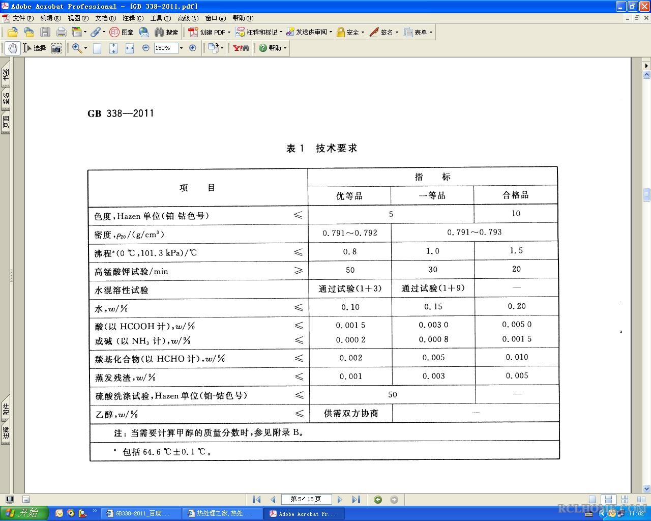

羰基化合物上次委外检测检不了,只检验了纯度!
供应商提供的检测报告0.003介于优等品0.002与一等品0.005之间.

比较不解:为什么有的甲醇造气时碳势上升正常,有的不正常.因为我们没有订单,有事没事经常停气降温保温,重新造气,有时正常,碳势上升至0.4%需耗时4小时左右,有的不正常,半小时之内窜至0.4%且一小时两小时之内升至1.0%左右.

GB338-2011.目前从供应商提供的数据来看,羰基化合物不是优等品,是一等品.甲醇一定要用优等品吗?一等品可以用在渗碳淬火工艺上吗?
也有说法看每家公司的品质政策与要求.QCT262不是要求马氏体小于5级,残奥小于5级吗?我们赣州工厂,于都工厂也是这样要求的.南昌工厂却是金相组织要求小于4级(当然南昌工厂材料是宝钢).
而我们也是江苏兴澄的钢材,金相组织要求小于3级,因为虽说做到了3级,却不能保证每次都可以小于3级,现在规定小于4级.
