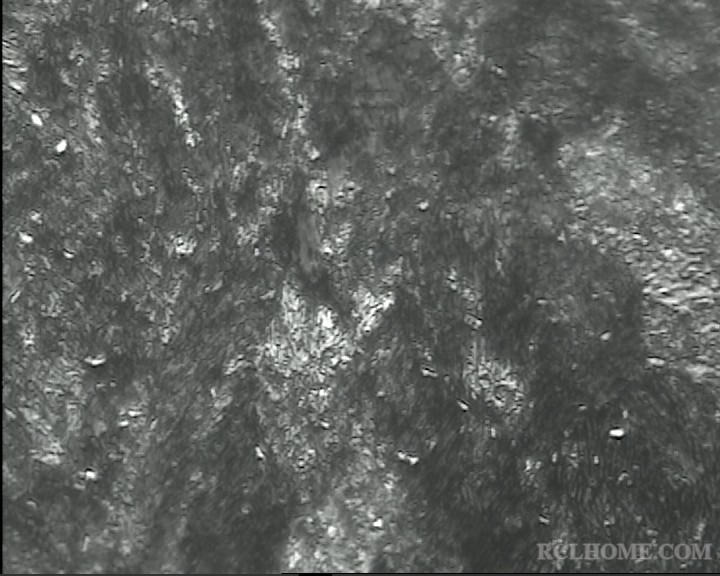

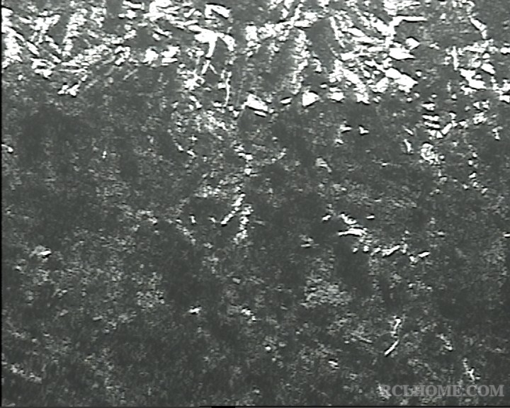

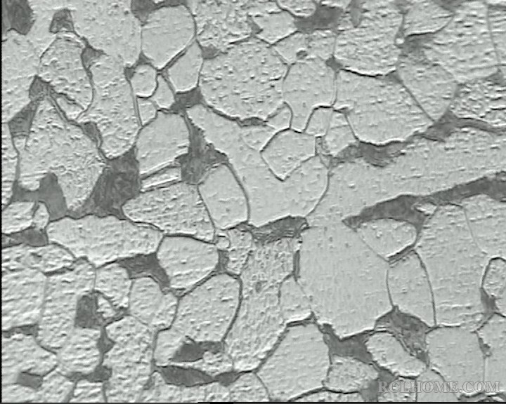

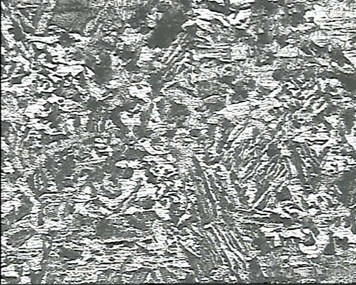

            老师们好,向你们请教个问题。
            我使用材料Q235普通碳素结构钢,经925度渗碳处理,0.3mm渗层,1.2%碳浓度,保温30分钟,850度出炉,正火空冷。
   用4%硝酸溶液腐蚀观察金相组织,如图
渗碳层组织
渗碳层组织
渗碳层组织  X400
心部组织
心部组织
心部组织   X400
渗层组织图 X100
心部组织 X100
请问师傅们:为什么渗碳层组织是过共析钢,为什么没有一点二次渗碳体?请师傅们帮忙?
发表于 2013-9-10 15:54:53 | 显示全部楼层
因制样不太好,确认一下:
第一张图片:细小的白色的块状您认为是什么组织?
 楼主| 发表于 2013-9-10 16:41:00 | 显示全部楼层
吉祥如意 发表于 2013-9-10 15:54
因制样不太好,确认一下:
第一张图片:细小的白色的块状您认为是什么组织? ...
呵呵 师傅,我认为那是少量的二次渗碳体,但是不是网状的,所以我有些怀疑,请师傅指教。
 楼主| 发表于 2013-9-10 16:42:42 | 显示全部楼层
林子 发表于 2013-9-10 16:41
呵呵 师傅,我认为那是少量的二次渗碳体,但是不是网状的,所以我有些怀疑,请师傅指教。 ...
我硝酸腐蚀的时间很长,而且正火的时间也比较长,是不是二次渗碳体被消除。
发表于 2013-9-10 19:01:44 | 显示全部楼层
拍张100-200倍的图片看看。
 楼主| 发表于 2013-9-10 19:06:00 | 显示全部楼层
吉祥如意 发表于 2013-9-10 19:01
拍张100-200倍的图片看看。
好的 师傅 我给拍一张100倍的 ,显微硬度计只能拍100倍,400倍的,我给拍一张100倍的,请指教。

发表于 2013-9-11 18:27:10 | 显示全部楼层
你这组织也算正常的,渗碳后由外向内 依次为 过共析、共析、亚共析、基体。白色颗粒状的为碳化物,即渗碳体。

发表于 2013-9-12 12:46:56 | 显示全部楼层
第一,你现在的工艺处理后,表面碳浓度未必能达到过共析,从我做的10钢模拟来看,920C,1.2%的碳势下,保温一个小时后零件表面碳浓度只有0.6%。
第二,即使表面达到过共析,(比如0.85%碳含量)在非平衡冷却条件下,由于冷速较快,也可能会发生伪共析转变,不出现先共析的碳化物相,直接得到100%的珠光体组织。
所以在你使用较快冷速的正火工艺时,不管表面碳浓度是处于亚共析或者过共析区间,都不会离共析点很远,这种情况下,较快冷却,都会出现伪共析现象,不出现先共析相。
发表于 2013-9-12 13:02:37 | 显示全部楼层
aaron01 发表于 2013-9-12 12:46
第一,你现在的工艺处理后,表面碳浓度未必能达到过共析,从我做的10钢模拟来看,920C,1.2%的碳势下,保温 ...
楼主提供的图片已经说明你的观点。
