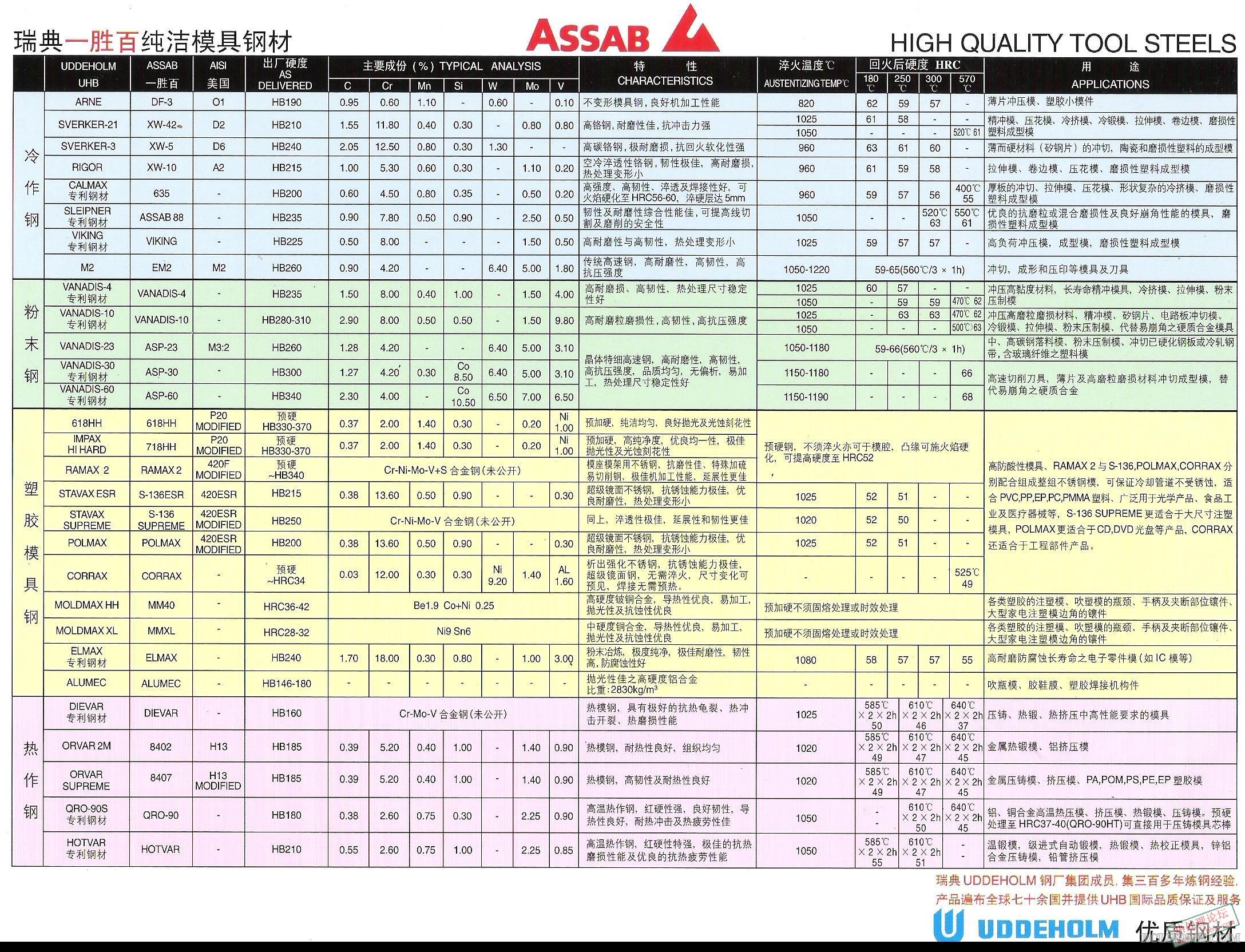

 楼主| 发表于 2013-9-25 21:10:14 | 显示全部楼层
发表于 2013-9-26 08:56:00 | 显示全部楼层
理论上是有可能性的,不过考虑这个材料的淬透性非常好,出大量贝氏体的可能性不高。
发表于 2013-9-26 09:25:08 | 显示全部楼层
从图片的组织构成看,有可能是等温淬火处理。所以,出现以贝氏体为主的组织可能性是有的。

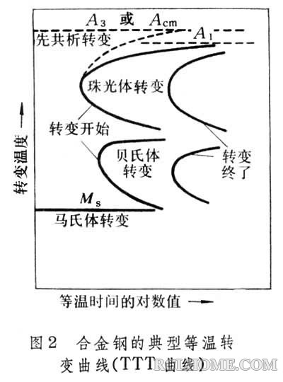

发表于 2013-9-26 09:51:02 | 显示全部楼层
吉祥如意 发表于 2013-9-26 09:25
从图片的组织构成看,有可能是等温淬火处理。所以,出现以贝氏体为主的组织可能性是有的。 ...
怎么看出是等温淬火的?
我还是认为肯定是马氏体淬火,那么多的残奥,如果是等温淬火一般都会等温很长时间吧,不会有那么多残奥的。
发表于 2013-9-26 09:54:59 | 显示全部楼层
aaron01 发表于 2013-9-26 09:51
怎么看出是等温淬火的?
我还是认为肯定是马氏体淬火,那么多的残奥,如果是等温淬火一般都会等温很长时 ...
第一点:贝氏体量超出一般的含量。
