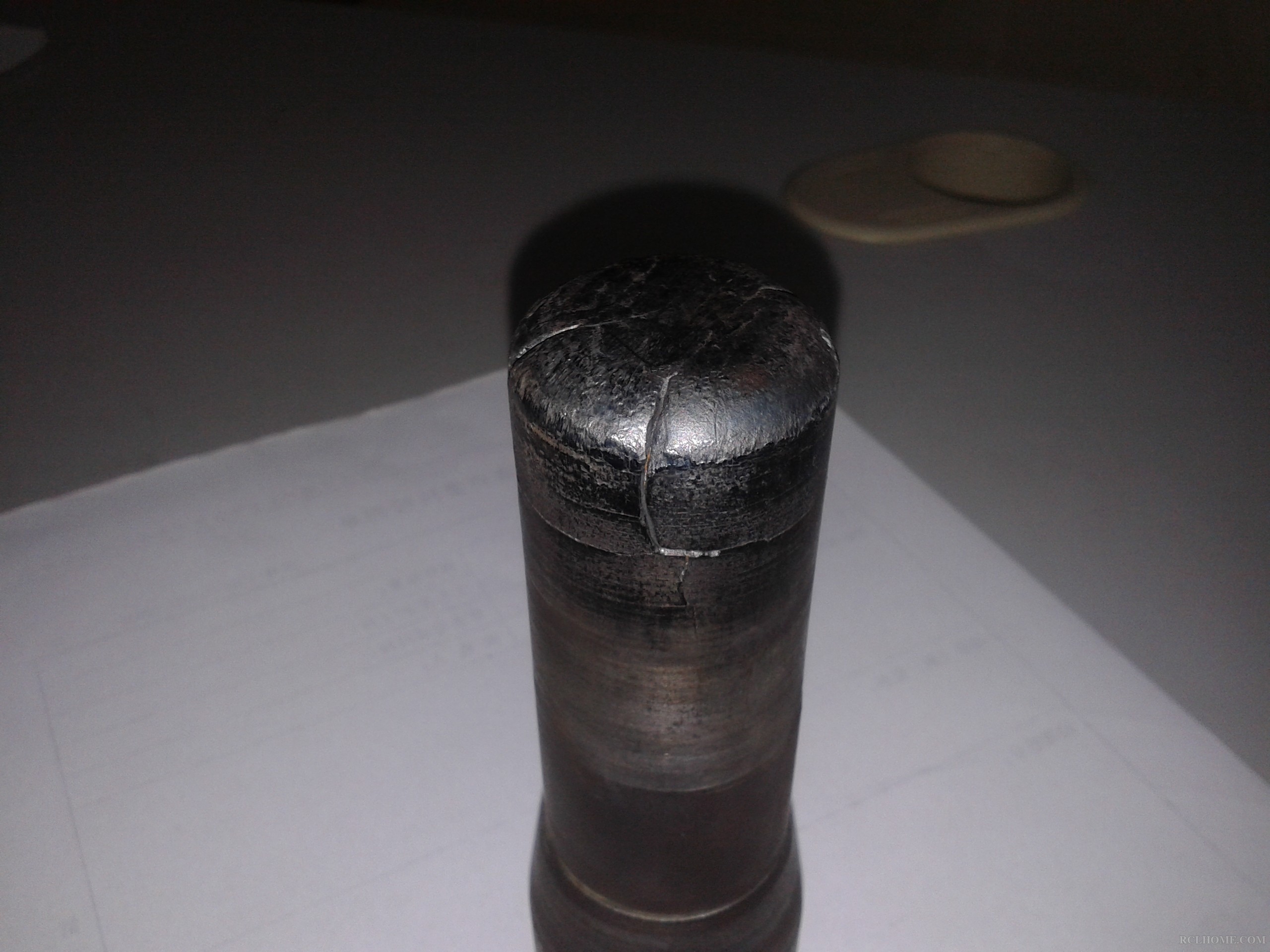

材料为3cr2w8v,裂纹处似韧性断口,硬度为42HRC,烦请各位师傅分析下开裂原因。

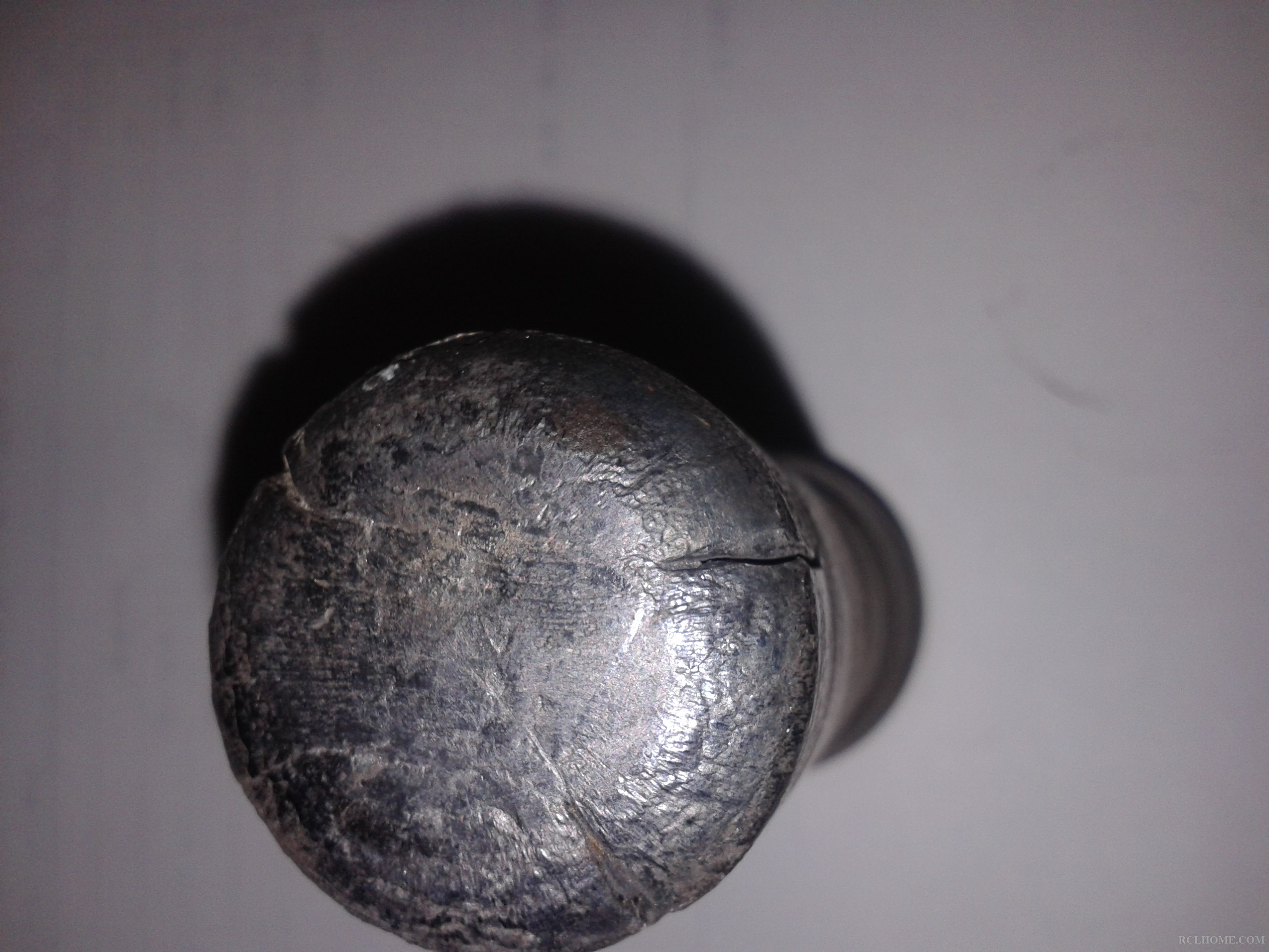

另一端的断裂形貌也上传一下!

你好,该零件是轴承用热锻模,用了没多久就出现裂纹.

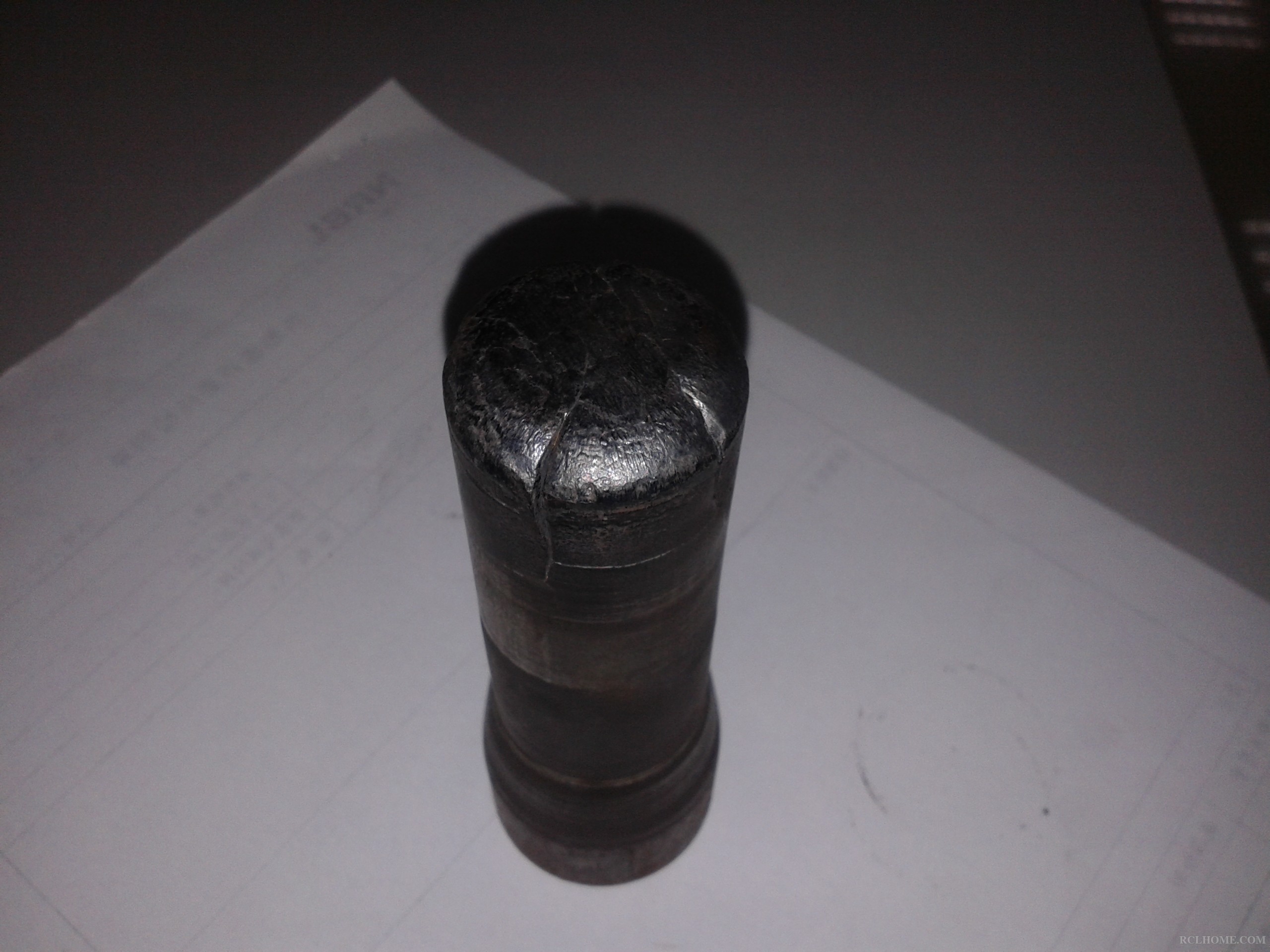

格楞格楞傻傻的猜一下。
从目前的资料猜测,裂纹源不止1个,至少是3个。裂纹起源于倒角处,下面的环状裂纹为后期扩展裂纹。冲模过程中,应该有点偏(裂纹端有类似贝壳纹)。硬度42HRC,这就可以回头看看当初设计硬度是多少,用之前硬度是多少,如果是整体淬火的话,可以在装夹端检测一下硬度。如果证实使用过程中硬度下降很多,说明该零件服役过程中经受了高温,也就是莲花老师说的模温升高问题。如果没有温升问题,也就不存在高温蠕变问题,倒角处应该是磨损。所以格楞格楞觉得当初的硬度就偏低。事实究竟如何,先猜一种:装夹之后,有点偏,每次冲孔后,很难较快的拔出来,冲头在轴承毛坯里时间较长,冷热多次,端面硬度有所下降,随之而来倒角磨损,接着,倒角有块状脱落,形成应力集中,裂纹萌生。继而裂纹扩展,裂纹扩展过程中,有一小段横向。由于冲击力的作用,横向台阶自己扩展成环状裂纹,纵向裂纹没有后续的力,停止扩展。由于前后有3-4个裂纹源,所以很快形成了现在的规模。这样的冲头,也许是因为裂纹比较明显被操作人员发现,也许是冲出的产品严重缺陷,被发现。
