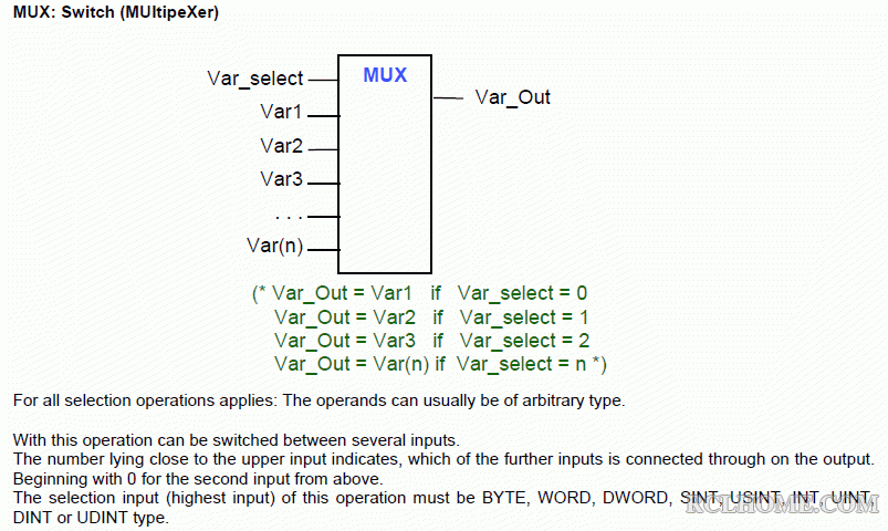

模拟量(热电偶)输入通过SE-604的多重选择功能由数字量来选择接入控制区的实际值输入。热电偶选择的控制可以通过面板按钮实现,也可以通过工艺程序(配方)来选择哪个热电偶为主控。你把上面内容转告他们,调整和更新控制器的配置文件,当然硬件方面还需要有输入模块,没有备用的只能再增加。
如果他们还是跟你说不行,俺就没有办法了。{:soso_e113:}

上贴补充上传了一个SE-604的功能图。
控温热电偶和负载均全部分接入系统,启动程序前选择温度控制按控温热电偶测得的温度控制,还是按负载热电偶测得的温度控制,运行过程中一般是不切换的。
如果你想要负载热电偶到温进入保温段,选择系统由负载热电偶为主控就可以了,此时升温加热也是由负载热电偶控制。
