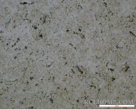

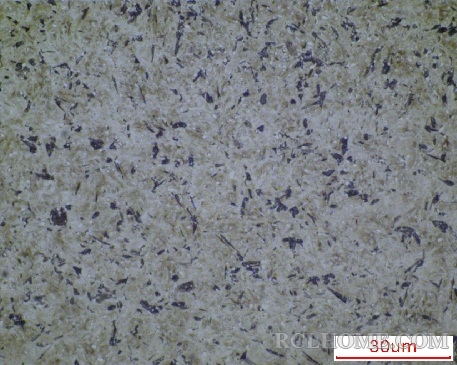

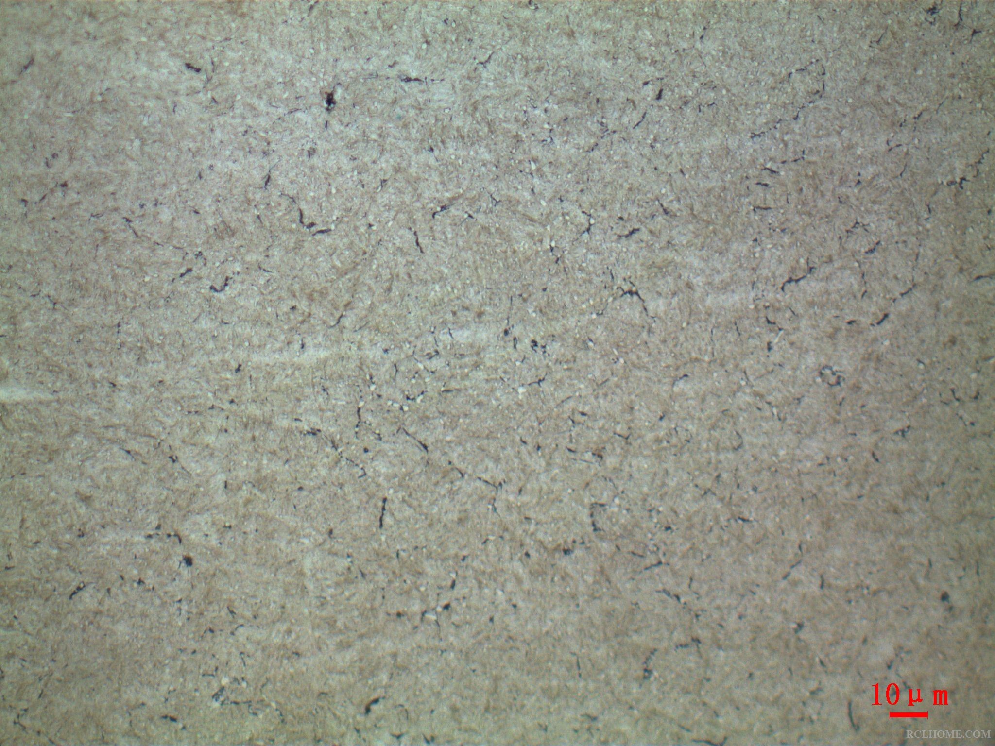

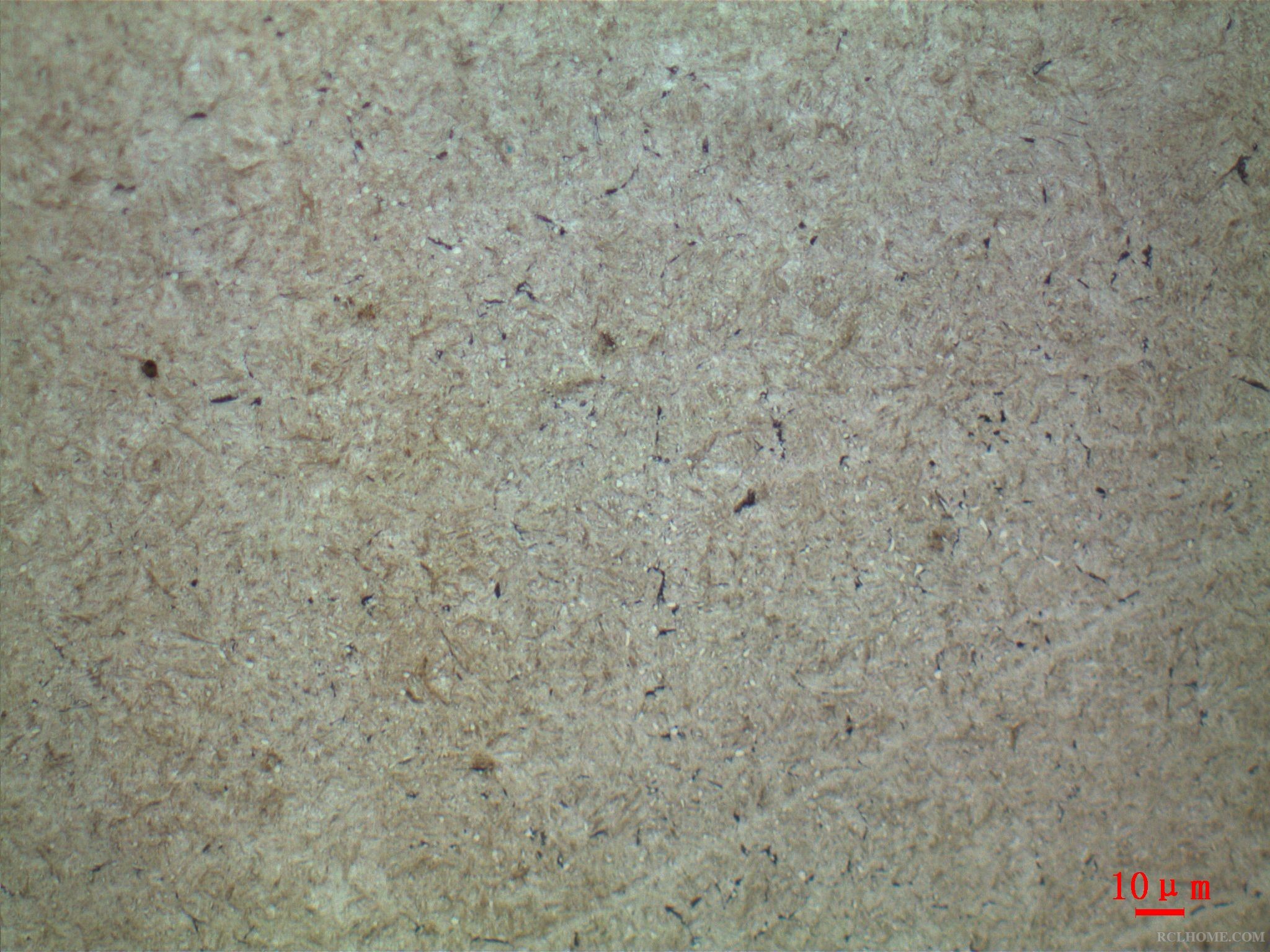

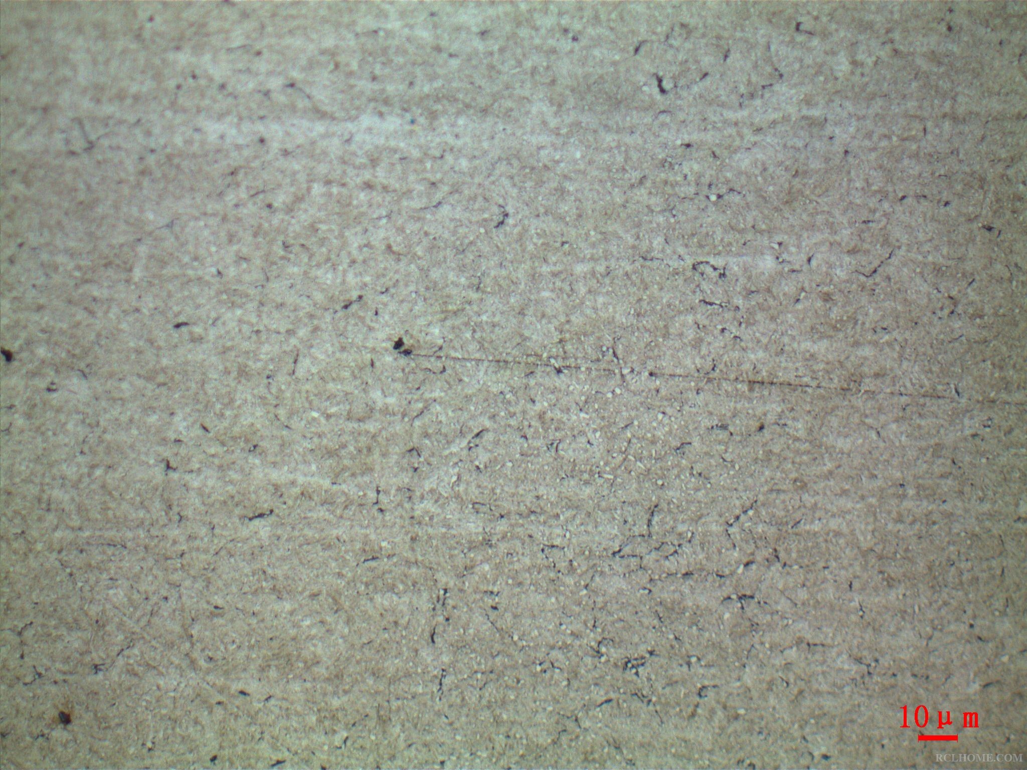

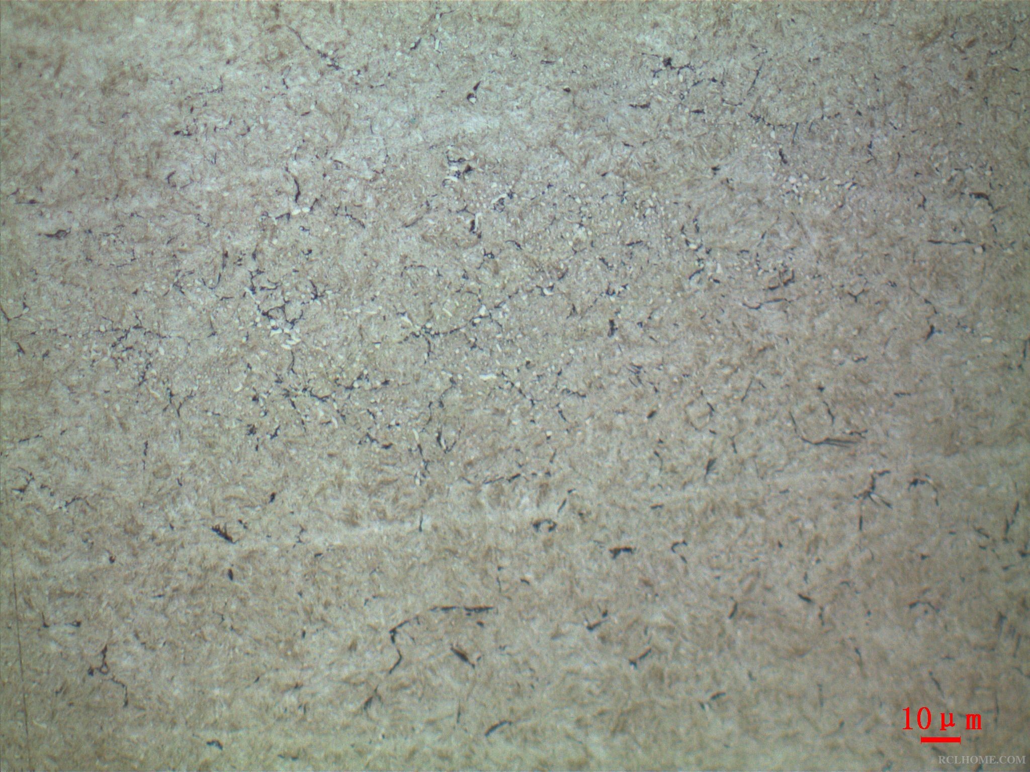

发几张冷却不良引起的屈氏体照片,大家看看。

发表于 2013-1-5 11:08:42 | 显示全部楼层

发表于 2013-1-5 11:27:28 | 显示全部楼层
淬火态,出现趋势体也算正常。
淬火过程产生全马的可能性很小。
发表于 2013-1-5 11:35:11 | 显示全部楼层
所以因为 发表于 2013-1-5 11:08
请问这个材料(GCr15)在这个组织状态下,硬度是多少?
表面HRC60,心部HRC57,这是6316轴承的外圈,壁厚在13mm左右,在等温油中淬火,只能达到这点硬度。如果在快速油中,可以做到没有趋氏体。

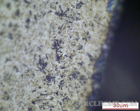

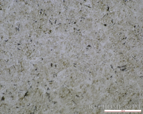

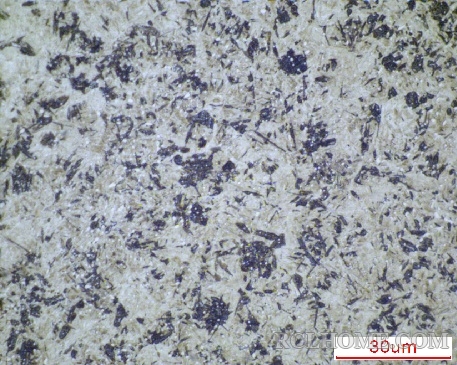

发表于 2013-1-23 23:00:56 | 显示全部楼层
表面1000倍
表面1000倍
表面500倍
表面500倍
昨天做的6410内圈,壁厚12.5毫米,850度保温大概一小时,90度等温油淬火(最近产量低,快速油的生产线开不起来)
靠近沟道处的组织,第一张500倍,第二张1000倍

发表于 2013-1-23 23:05:21 | 显示全部楼层
在网带炉做12,。5 mm 很容易出现屈氏体啊 , 不知你的快油是何型号?
用心如镜:物来则应,过去不留。
发表于 2013-1-24 16:42:04 | 显示全部楼层
常州龙邦80M等温油,跟科润的468差不多

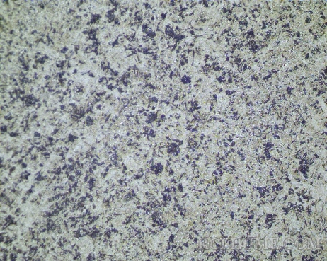

发表于 2014-6-6 11:12:44 | 显示全部楼层
吉祥如意 发表于 2014-6-6 10:13
可否上传因“加热不足”产生的屈氏体图片。
可以的。但是我现在没有现成的加热屈氏体照片,先发几张冷却不好的和表边屈氏体的照片,
签到天数: 20 天
122
557
557
发表于 2014-6-6 11:13:45 | 显示全部楼层
先发四张冷却的图片
吉祥如意 + 10
