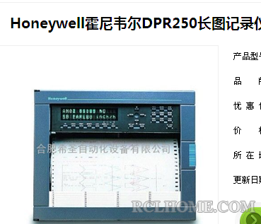

我们现在用的记录仪是DPR250 (附图),显示器我们不使用也不校准。纸带上每隔5分钟打印一次数字温度,划线温度是一直打印的。我们当时把该记录仪认定为数字式(digital instrument),所以是按照数字式标准来校准。但是审核员认为该记录仪是数字式+模拟式(因为温度是通过信号输出然后机械打印出来的),所以应该校准纸带打印的数字,也应该校准划线的精度。我们根据数字式只做了前者。
请问一下各位大侠,怎么校准纸带划线精度?

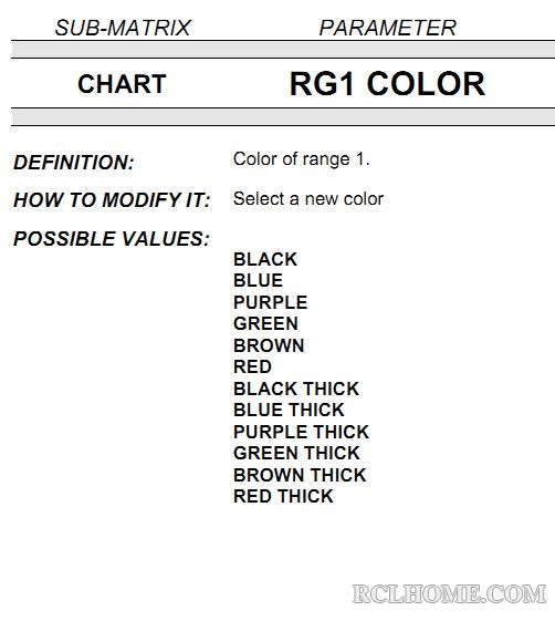

不过我看怎么线有点粗呢。一条线占半个格,每格3℃,哈哈

打印线粗细好像是可以调的,很长时间没有用了。

发表于 2013-9-30 12:52:55 | 显示全部楼层
hackyue 发表于 2013-9-30 06:52
真假?
这是又学到了一个知识啊。老师啊,qk哥。
说明书的4-24页,有一个选项,可以选择不同的颜色和粗细,但不是随意可调。

 楼主| 发表于 2013-10-8 11:57:07 | 显示全部楼层
这说明书就1页?
发表于 2013-10-8 20:28:59 | 显示全部楼层
hackyue 发表于 2013-10-8 11:57
这说明书就1页?
当然不只一页,如有需要可以到以下链节下载。
