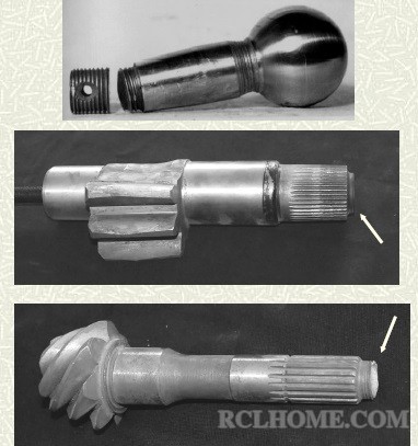

渗碳淬火件的延迟开裂:
这类零件包括有变速器输出轴、驱动桥主动锥齿轮、转向臂轴、球头销等零部件,为渗碳淬火件,其结构特点是轴杆的尾部有螺纹,这类零件的螺纹和圆角处延迟开裂很常见。
铁匠以前就遇到过这样的事情,螺伞主动齿,出厂前全数探伤都没有裂纹,发到客户那,几个月后客户投诉尾部螺纹处断头!

为什么说是延迟断裂,而不是脆性断裂呢!

        你确认这些渗碳淬火件的尾部螺纹是延迟断裂吗?孤以为是螺纹没有进行有效防渗被硬化所致,未必是延迟断裂

是装配好以后,仓库里放了一段时间才发现的裂纹。

此类产品,一般采用两种工艺方法:一是螺纹部位进行防渗碳处理;一类是渗碳淬火后螺纹局部退火处理,不知铁匠采用的是何种方法。

        库存一定时间后发现开裂,不一定就是延迟断裂,会不会在入库时已经开裂(但没有裂开)而当时未能发现?
       这些产品都是什么材料?螺纹部分是否被硬化?热处理后是否经过酸洗?
