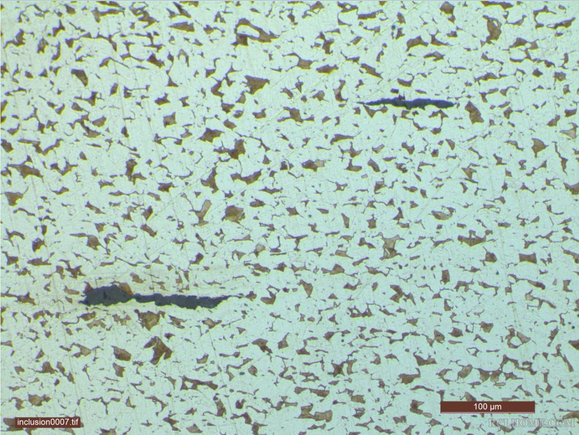

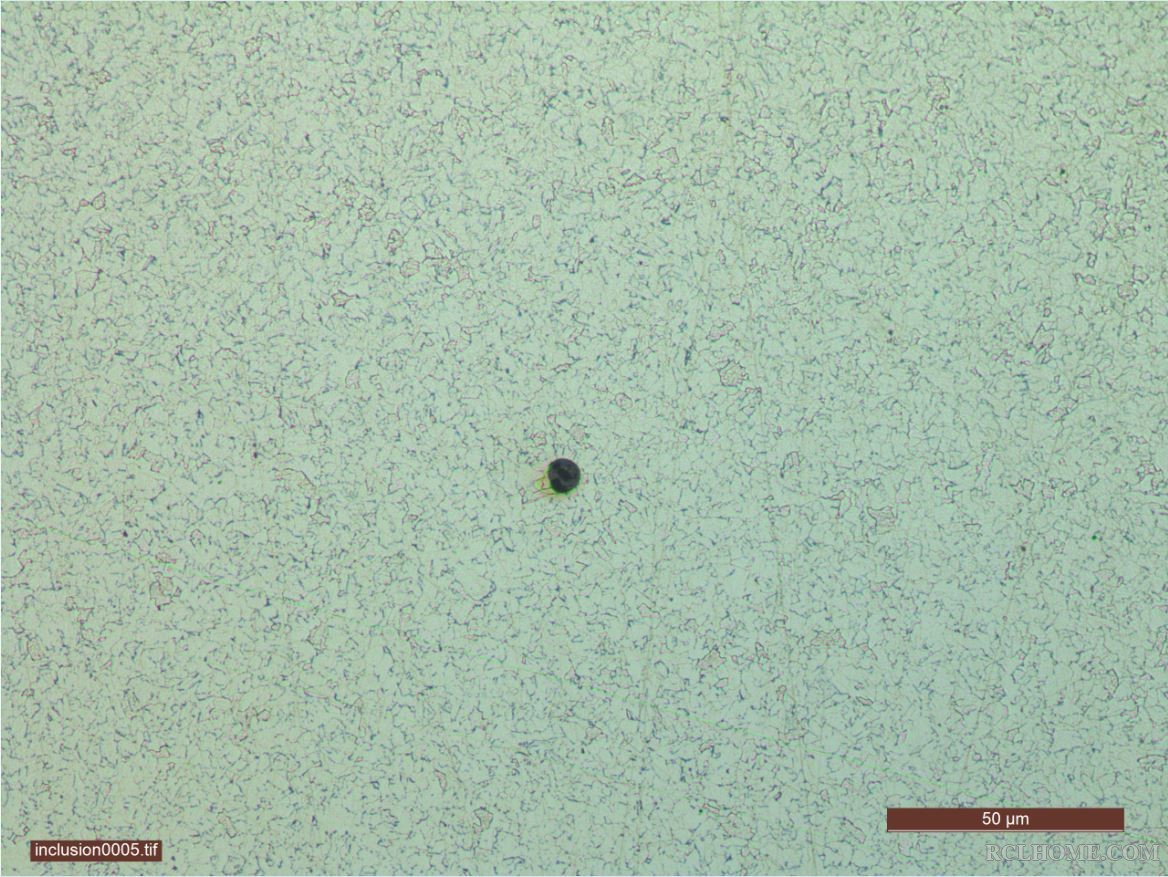

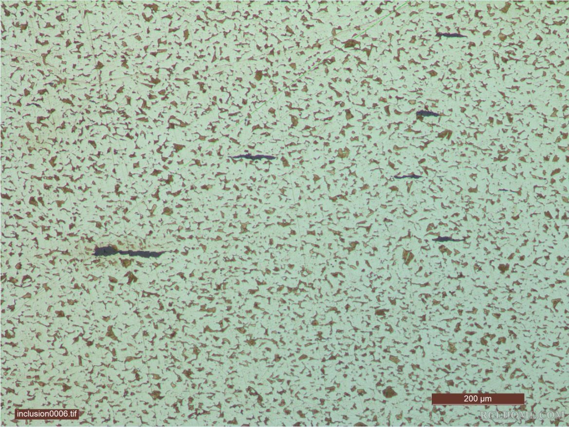

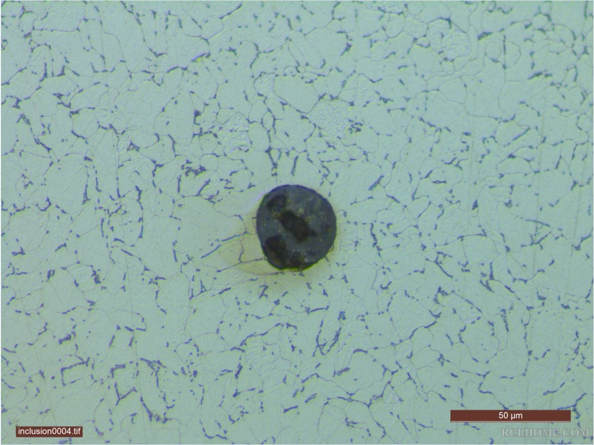

这是何类夹杂,产生原因?

别腐蚀,抛光后直接看。个人倾向C类夹杂。

这张应该是硫化物,上面那个球球大概是DS
