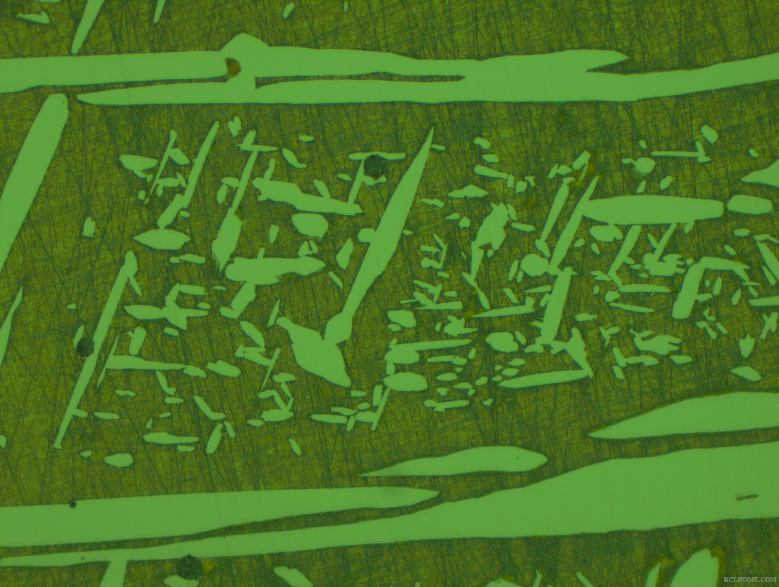

一种双相不锈钢金相组织。从组织角度,你能推断它的处理工艺及状态吗?

这是写生么?

从理论上讲,可以从组织角度,推断它的处理工艺及状态。
但是,一般都需要提供热处理工艺等信息,再进行反推的。除非是“组织”高手,更何况是这种比较少见的双相不锈钢金相组织

从欣赏的角度来讲,可以把观察和拍照金相组织看做一种写生。你看那军用迷彩服,有的很像珠光体,有的又很像莱氏体,对吧?

铸件缓冷,或者再加热后缓冷。

    赞同!
    奥氏体针条状,如果不是500倍的照片,而是100~200倍,特征会更明显。

第一次见过这组织,请楼主给我们分析分析。

怎么有种被PS的感觉呀。反正我是没有见过此类金相照片的。
