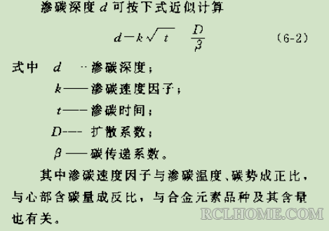

发表于 2013-10-7 15:21:50 | 显示全部楼层
有计算公式哟

 楼主| 发表于 2013-10-7 15:23:38 | 显示全部楼层
那你来算算上面三个工艺的渗层厚度,我帮你验证下哈
