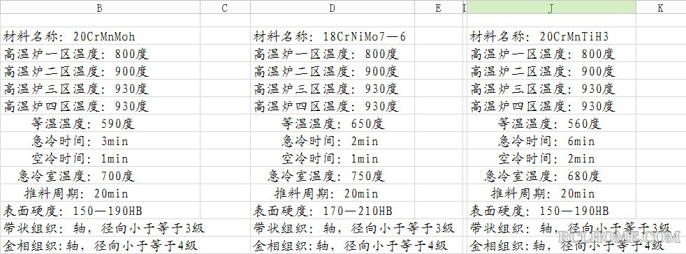

RT 正火的技术技术要求该如何编写,包括哪几项,依据是什么,请大家讨论一下。
在很火图纸上未看到正火的技术要求,在此一问。

如 材料20CrMnMo  1.晶粒度9级。2.带状组织<=3级。3硬度:HB160--190 。4.正火组织1--4级 合格。在各种图纸、资料的翻阅收集的,看看这个技术要求是否合适。是否有多余或者需要添加的项目。这要求的依据是什么,请大侠们告知。

没考虑周到,所以没有注明是 预处理。如正火硬度来如何确定,个人感觉不同材料的正火硬度应该是不同的。根据其加工性能来决定正火硬度,还是根据别的什么要求呢?

吉哥 ,9级 是低了还是高了?还是你觉得正火不用加晶粒度这个指标呢?

按国家标准,正火晶粒度5~8级合格,为什么要擅自提高标准呢?

        这个不好笼统说,不同材料的最佳加工性能所对应的硬度值并不一致,而且同一材料同一硬度的工件不同的加工方法,其切削加工性能也不一致

此材料进行正火处理的目的:一般是便于机械加工和预备热处理。应是渗碳钢按渗碳淬火的要求一般可取晶粒度为5-7级即可。代参考。
