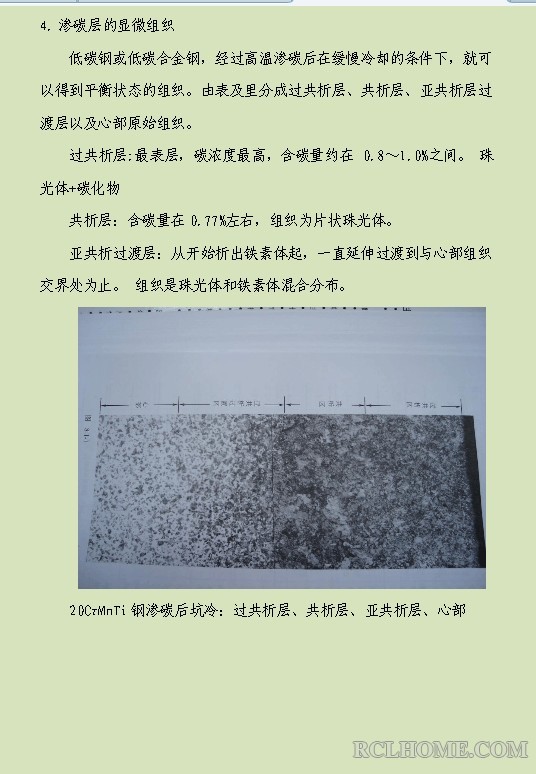

由于不好复制,所以我也只能通过截图的房事上传了,请大家谅解

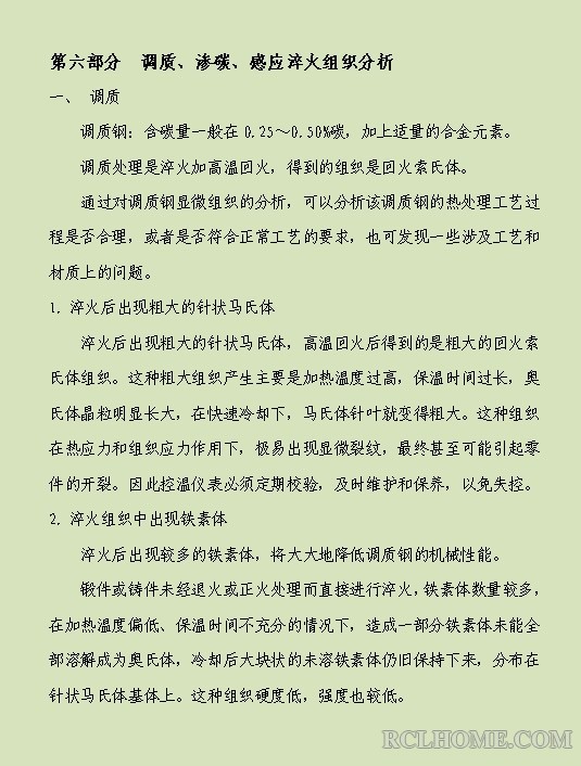

发表于 2013-10-11 11:44:09 | 显示全部楼层
第六部分 二、 渗碳件 1、2、4、没有三!有的话再上传一下呗!  我把楼主这些图粘word里了。

发表于 2013-10-11 11:46:49 | 显示全部楼层
第六部分 二、 渗碳件 1、2、4、没有3!
