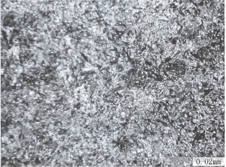

 楼主| 发表于 2014-3-10 16:16:09 | 显示全部楼层
这个照片按照1255,马氏体级别应该评多少级?

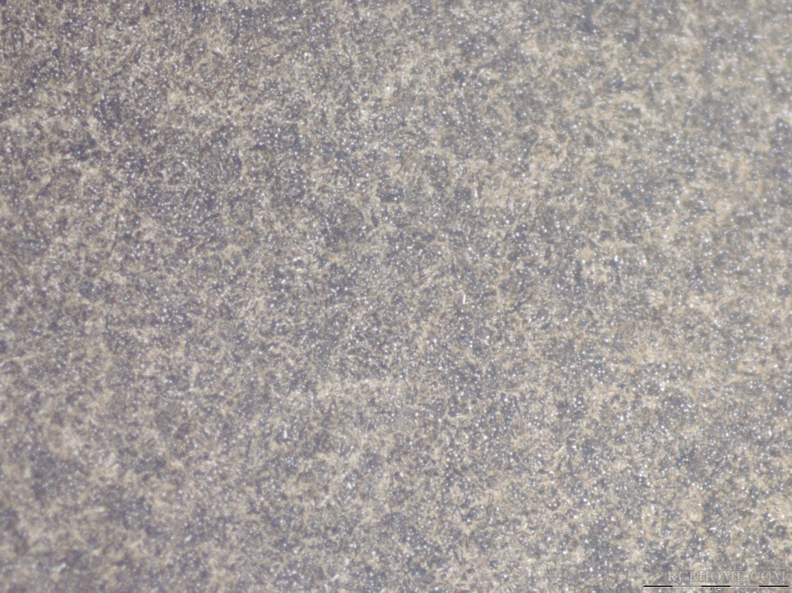

 楼主| 发表于 2014-3-10 16:30:35 | 显示全部楼层
这个图片2又应该怎么评?

发表于 2014-3-10 19:41:08 | 显示全部楼层
aaron01 发表于 2014-3-10 16:30
这个图片2又应该怎么评?
感觉碳化物 颗粒这么大?先浅腐蚀看看屈氏体这么样?然后再稍微深腐蚀(深浅要自身掌握了)评定马氏体级别。最后深腐蚀,看碳化物的大小和分布。
虽然在行业标准上(国内)目前对碳化物大小没有规定,但不能忽视它对轴承寿命的影响。
只看图片评定马氏体级别在4-5级?不敢确定。。
