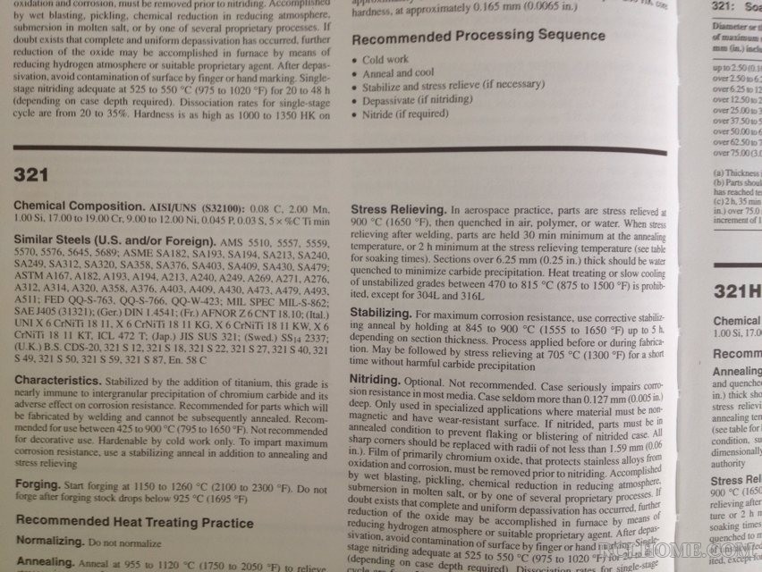

发表于 2013-10-23 10:57:14 | 显示全部楼层
搬运工 + 10 感谢上传

宝书啊,高工可以考虑让老板买一本的。{:soso_e120:}

发表于 2013-10-23 16:04:40 | 显示全部楼层
aaron01 发表于 2013-10-23 11:04
宝书啊,高工可以考虑让老板买一本的。
就是这本书,快给我翻烂了的{:soso_e112:}

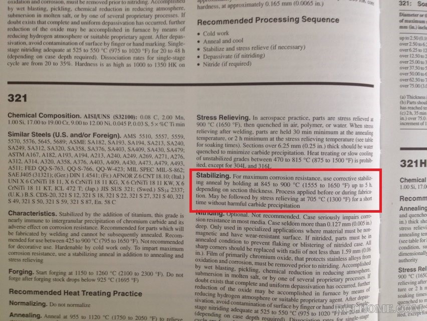

发表于 2013-10-24 14:02:55 | 显示全部楼层
等爱de狐狸 发表于 2013-10-24 11:09
搬运工,我看了会员发表的意见,没有真正的工艺方案。谢谢,我再等等。
你好,我在2楼帖子里贴出来的资料里不是有工艺参数吗?
请看红笔框出来的部分:(点击图片可以用滚轮放大的)

特别关心的是:处理过程中的升、降温速度有无特别的要求?

升温无所谓,除非对控制变形有要求。
冷却的话,要快,避免碳化物重新析出。

含Ti 奥氏体不锈钢对升温没有要求,降温速度可以根据产品形状的复杂程度(主要考虑变形问题)采取空冷或者炉冷,都不影响晶间腐蚀。

发表于 2013-10-24 15:32:29 | 显示全部楼层
所以因为 发表于 2013-10-24 11:40
因为是焊管,这里有一个问题,是为了消除焊接应力还是需要稳定化处理? ...
应该是为了消除焊接应力。对不锈钢来说,不仅仅是消除焊接应力,还应消除钢对应力腐蚀的敏感性。在这种情况下的除应力处理需要在较高的温度下进行。一般不低于850度。
高温加热除应力处理后的冷却,对于含钛或铌的钢可直接在空气中冷却,对于不含钛或铌的钢应水冷至540度以后再行空冷。即必须以比较快的冷却速度通过碳化铬析出作用最强烈的温度区间。
焊接以后的高温除应力处理,对于消除应力腐蚀的敏感性,以及使焊接件获得较好的尺寸稳定性都是十分必要的。
稳定化处理仅用于含钛或铌的铬镍奥氏体不锈钢。稳定化处理的前提是工件经过了固溶处理后,才需要进行稳定化处理。
稳定化处理的温度是850~900度加热,保温4~6小时后空冷或炉冷。
