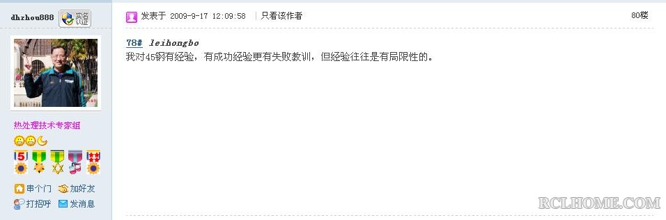

发表于 2013-10-23 09:33:46 | 显示全部楼层
关于45#钢的热处理问题,我们的周老(dhzhou888)早就有所领教:http://www.rclbbs.com/forum.php? ... id=36568&pid=313455
