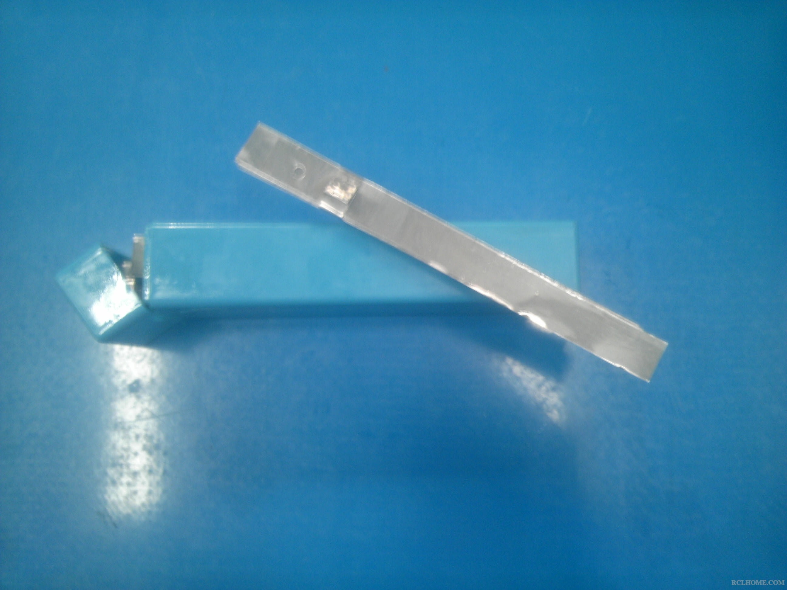

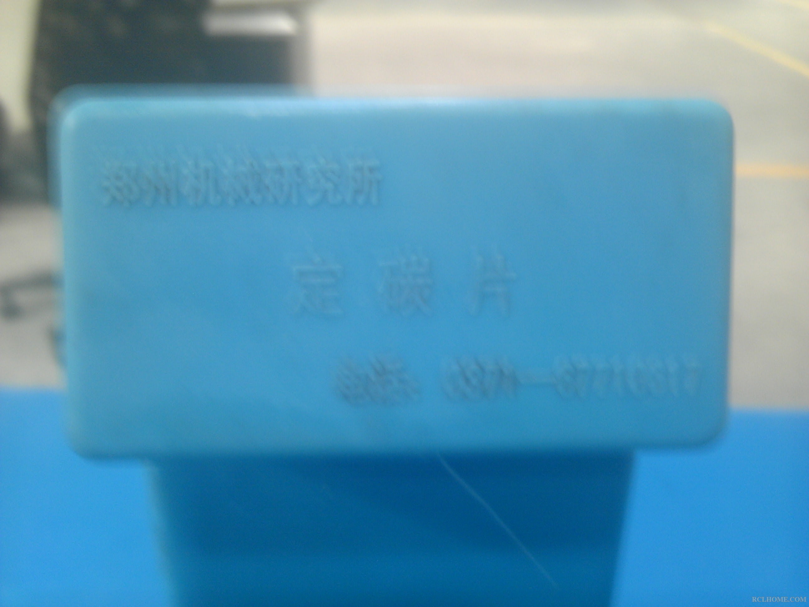

据说?千真万确!有图为证.不过不一定要直接到郑机所去购买,很多贸易公司都卖他们的.
