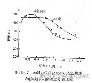

       如题:看看这个附件

发表于 2013-10-23 10:24:27 | 显示全部楼层
碳氮共渗过程控制不当?表层产生了非马组织,黑色组织(黑点,黑网,黑带),使表层硬度降低,出现低头现象?

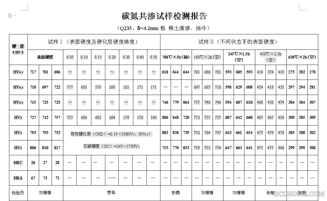

         还有一种现象:就是碳氮共渗产品表面硬度使用维氏硬度检测,随着选择的试验力(载荷)的增大,实测硬度值逐渐上升(见附件)

最近我找了一个SPCC冲压件委托毛毛的做碳氮共渗再次出现这种情况:
       HV0.2   658  631  644                       HV0.5   677  706  706                            HV1.0   749  713  706
发表于 2013-10-23 16:13:28 | 显示全部楼层
孤鸿踏雪 发表于 2013-10-23 16:10
还有一种现象:就是碳氮共渗产品表面硬度使用维氏硬度检测,随着选择的试验力(载荷)的增大, ...
根据这个表的测试结果来看,铁匠说对了。应该加分了。

发表于 2013-10-26 07:55:48 | 显示全部楼层
我认为表面硬度低,有个勾头,才会导致力越大维氏硬度越高,硬度反映的是压痕附近整体的强度,压痕大就越接近于表面整体的硬度,

氮化产品也有此现象,是否与表面疏松有关?

       氮化产品似乎没有碳氮共渗明显,但我曾经也不止一次在检测中发现,所选用载荷越大,维氏硬度值越高的现象

看看这个http://www.rclhome.net/forum.php ... 60693&fromuid=8的18#楼检测结果

老孤的显微硬度计最小载荷是多少的?试下在截面上打个硬度梯度出来看,用50克的载荷。

200克载荷太大了,压痕会超出白亮层厚度。
扩散层硬度比白亮层高,才会出现你说的这种情况,这个需要合金氮化物很多,且弥散分布,同时,白亮层硬度又不高,才有可能发生。
我们以软氮化为主,从来没有发现过这一现象。

         这种现象,在我们以前的工艺试验检测中也发生过,但频次并不多。
