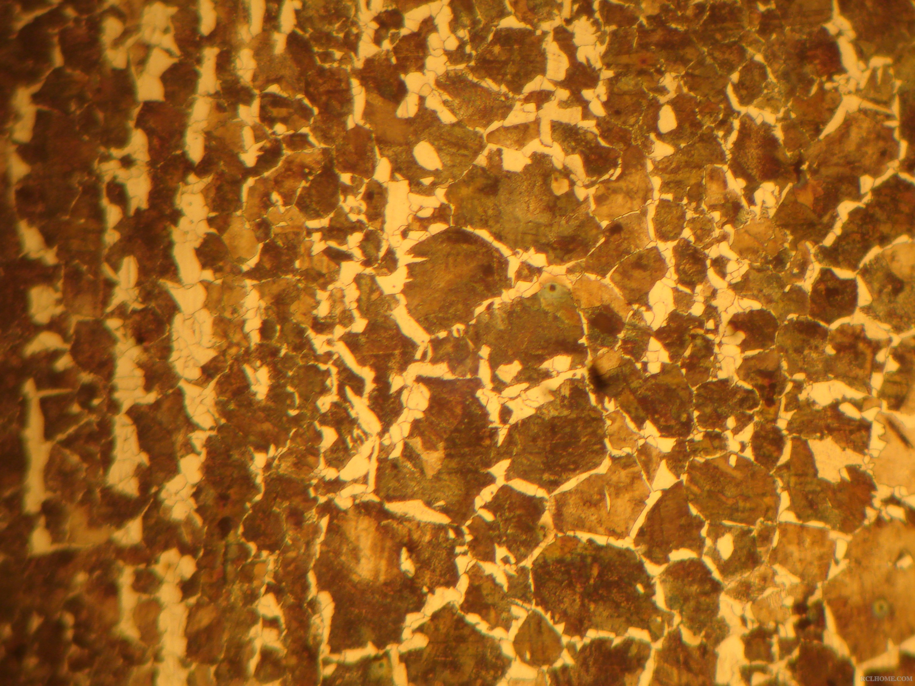

发表于 2013-10-25 17:06:59 | 显示全部楼层
这图中带状算偏析吗?还有请教下,这图可以用来定下晶粒大小不?
