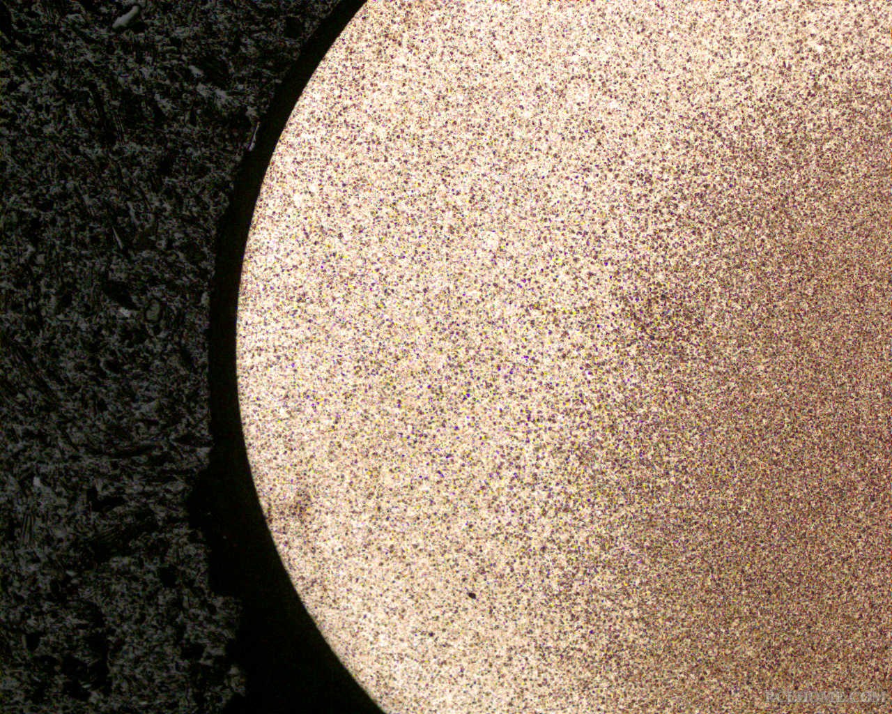

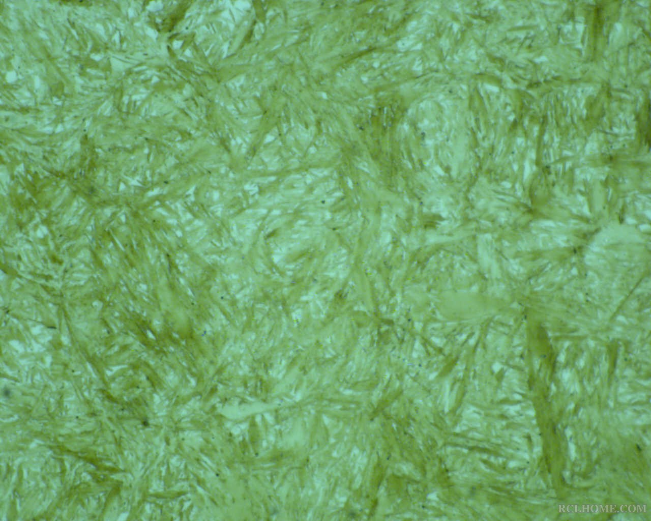

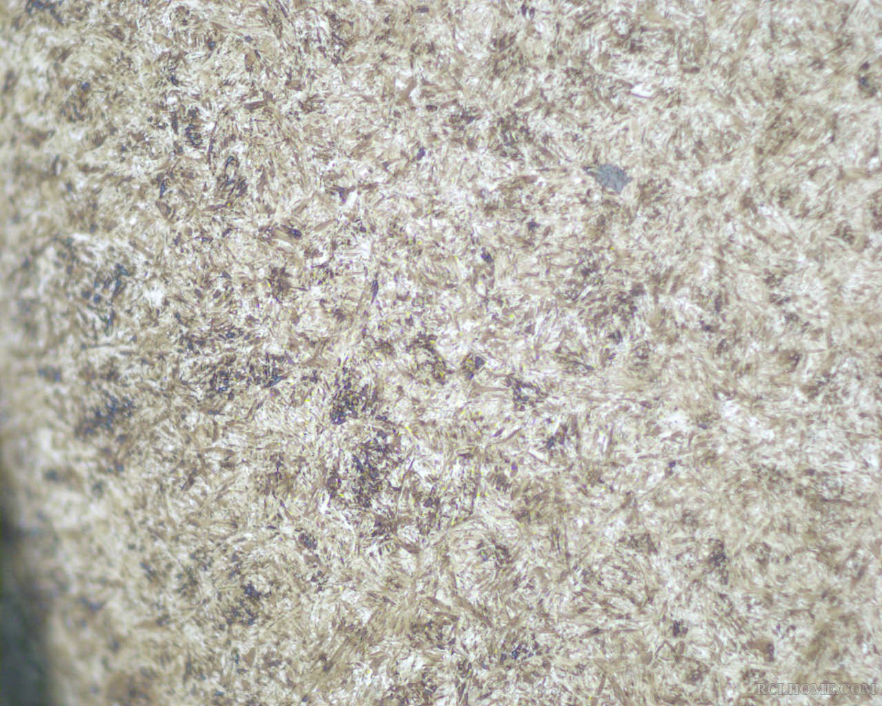

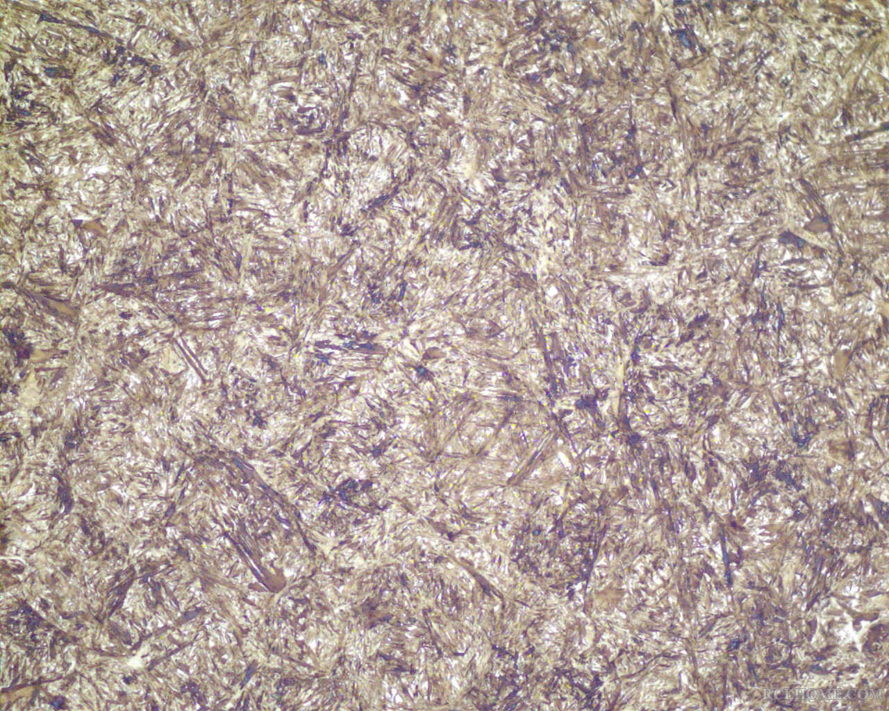

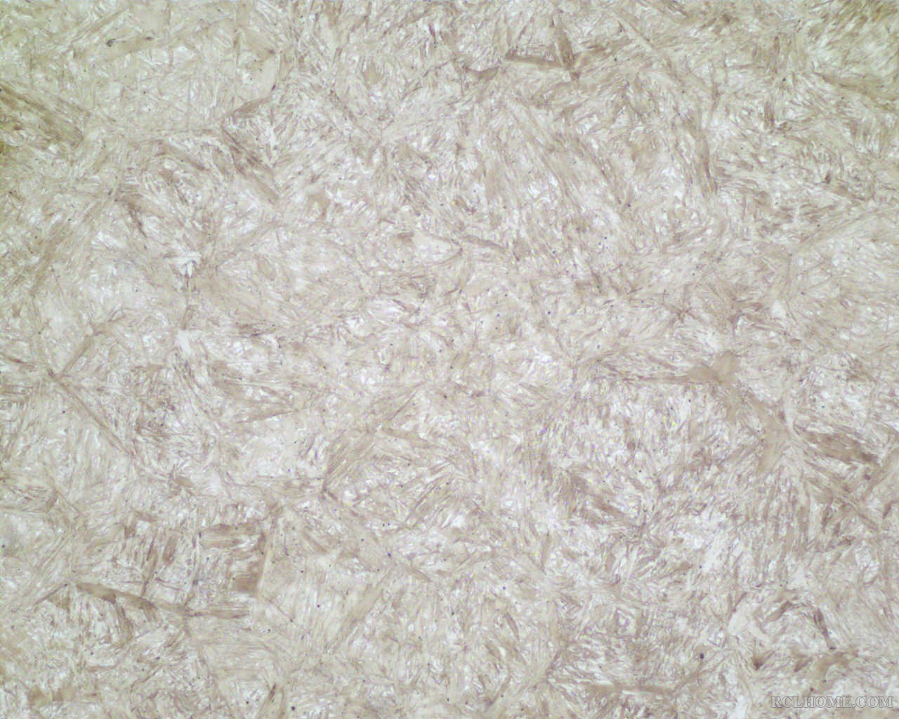

温度有点高了,出现了明显的马氏体针,按轴承标准的话,马氏体级别超了。

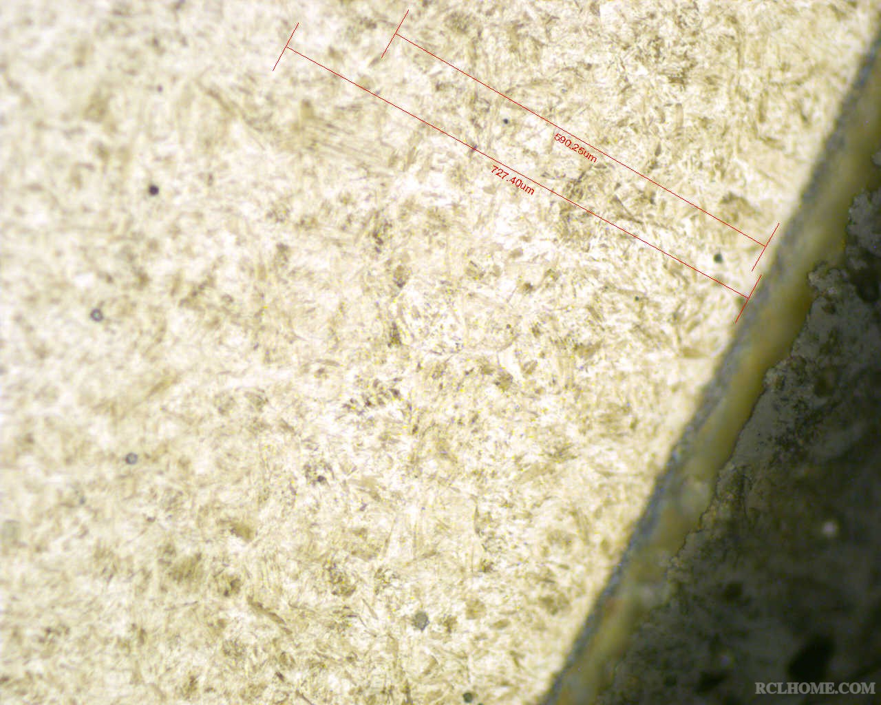

 楼主| 发表于 2013-10-26 09:20:47 | 显示全部楼层
aaron01 发表于 2013-10-26 07:40
温度有点高了,出现了明显的马氏体针,按轴承标准的话,马氏体级别超了。 ...
"01"是脱碳吗??
天道酬勤,宁静致远
发表于 2013-10-26 09:31:03 | 显示全部楼层
表面是有脱碳,可以打下显微硬度梯度来验证一下。

发表于 2013-10-26 09:31:48 | 显示全部楼层
第一张图看上去像是贫碳。后面的看温度过高/

永不先生,请标注下图片拍摄的指南。
发表于 2013-10-26 10:20:48 | 显示全部楼层
         同意“贫碳”的定位。
         贫碳=轻微脱碳?
发表于 2013-10-26 10:27:38 | 显示全部楼层
孤鸿踏雪 发表于 2013-10-26 10:20
同意“贫碳”的定位。
         贫碳=轻微脱碳?
小心点。情况不太对。

 楼主| 发表于 2013-10-26 10:35:50 | 显示全部楼层
吉祥如意 发表于 2013-10-26 09:53
是个迷魂阵。
永不先生,请标注下图片拍摄的指南。
如在1000X下看到有非马组织出现会是什么情况
天道酬勤,宁静致远
发表于 2013-10-26 10:37:03 | 显示全部楼层
先找到北了再说。
发表于 2013-10-26 12:19:16 | 显示全部楼层
这张图片中,心部与表面硬度几无差别,是吗?
表面马氏体级别略高或说表面晶粒度级别略低,是吗?

 楼主| 发表于 2013-10-26 15:24:36 | 显示全部楼层
表面马氏体级别略高或说表面晶粒度级别略低,是吗? ...
表面与心部硬度差在1HRC之内,表面M级别比心部高

发表于 2013-10-27 10:14:20 | 显示全部楼层
能拍一个边缘暗场照片和心部暗场照片就更有说服力了,你这个多半是表面贫碳。但是从低倍数看,心部组织明显不同,而你只是放大了表面,并未放大心部。我在想你的加热温度是否有问题,如果心部还是隐针马氏体+细小碳化物,那说明加热温度并没有问题,而是由于你表面贫碳,可能贫到共析点左右奥氏体温度很低造成的,造成表面奥氏体晶粒和心部出现差异。朋友拍一张表面500x的暗场和心部500x的暗场,确认一下温度吧。
