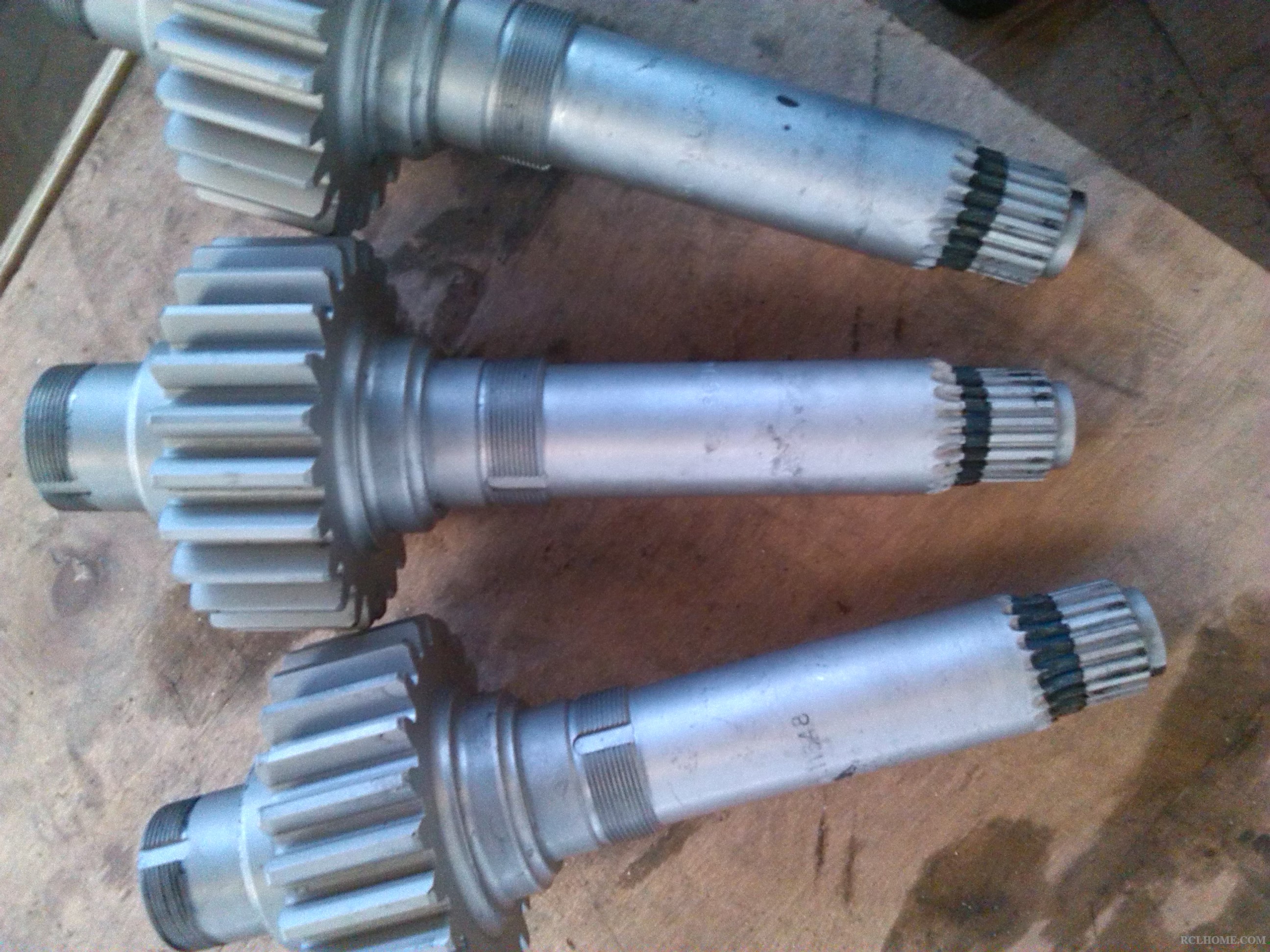

同其它产品并炉做的齿轴,8件产品均在花键根部产生似氧化色,个别在杆部局部有一点,同炉其它产品正常。什么原因? IMG_20131028_080729.jpg IMG_20131028_080738(1).jpg IMG_20131028_080738.jpg

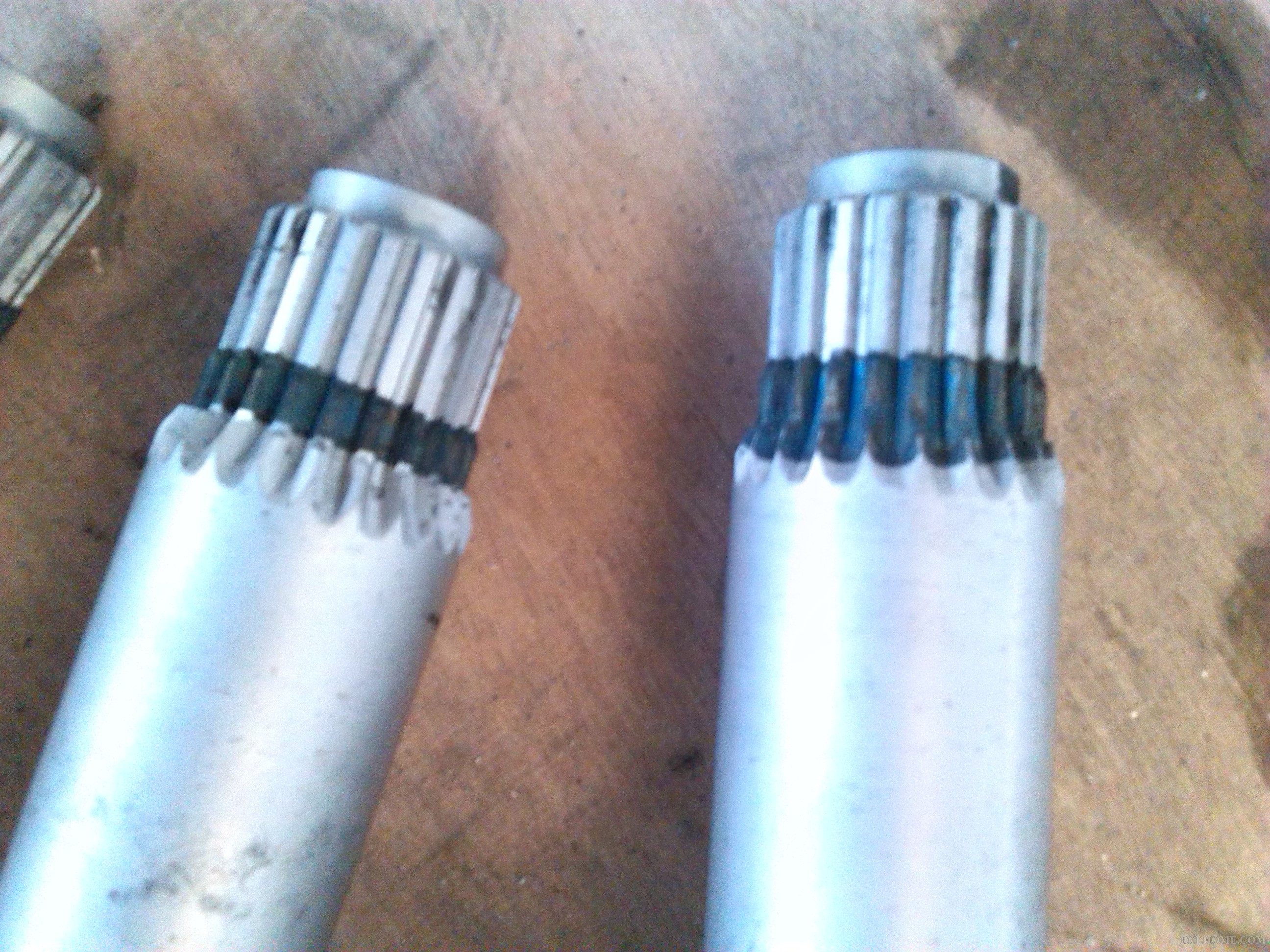

       一大奇观啊?这个花键根部的黑带区域硬度如何?在氮化前是否经过其它局部处理?

花键根部的黑带区域硬度未打,客户是否做过其它处理不清楚,这几个齿轴在工装从上数向下第二层放,齿轴上面的不锈钢隔网用手一摸,一手黑。

发表于 2013-10-28 14:52:27 | 显示全部楼层
清洗的油干净吗?但很规矩啊?发蓝区域是否在工装部位?

         孤鸿以为那一条泾渭分明的深色环带的表面或深层一定在氮化前进行了什么处理?会不会是不同状态的不同材质组焊的?
         若要搞清原因,必须进行解剖分析:1. 解剖后进行材质对比(两种不同颜色)分析,2. 渗氮层和纵深位置的金相检验分析,3. 表面硬度和纵深位置硬度的对比检查。

发表于 2013-10-28 15:30:52 | 显示全部楼层
首先调查黑色的是什么东西,能擦掉吗? 影响硫酸铜测试吗?
然后看个金相,再去分析。
 楼主| 发表于 2013-10-28 15:34:12 | 显示全部楼层
孤鸿踏雪 发表于 2013-10-28 15:18
孤鸿以为那一条泾渭分明的深色环带的表面或深层一定在氮化前进行了什么处理?会不会是或不同状态 ...
有点怀疑是锻造后台阶处不饱满,补焊的。个别工件杆上也有类似的颜色。

 楼主| 发表于 2013-10-28 15:43:23 | 显示全部楼层
Wangqinghua196 发表于 2013-10-28 15:38
有道理,那上次的局部异色估计也是这个问题。
有这个可能,曾见过某单位有一轴件一档尺寸车小整体补焊这一档的。
然后看个金相,再去分析。 ...
用砂纸能打掉。

发表于 2013-10-28 15:50:17 | 显示全部楼层
配点硫酸铜测下白亮层在这个位置是否有不连续现象吧。

发表于 2013-10-28 16:50:43 | 显示全部楼层
所谓补焊不一定就是这个颜色,我们经常遇到出炉颜色不正常的问题,就是一个工件本体上不同部位颜色不一致,和楼主的那个发蓝的环状颜色部位有相同的,我怀疑还是不同部位的冷却速率导致的,还是请楼主仔细检查或回顾一下装炉方式......
