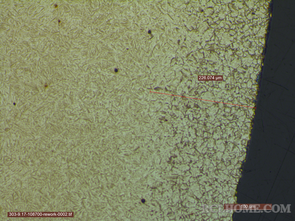

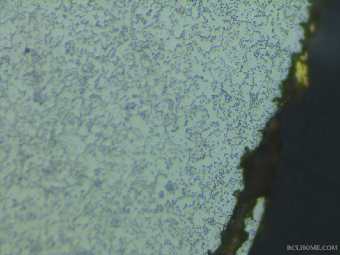

28B2  线材  球化退火
发表于 2013-10-29 06:20:51 | 显示全部楼层
几乎没有,轻微脱碳不超过10微米,什么保护气氛做的球退?还是真空?
发表于 2013-10-29 06:37:26 | 显示全部楼层
工艺额如何?能否介绍下。

 楼主| 发表于 2013-10-29 07:56:05 | 显示全部楼层
严工,假如要是不完全脱碳,这样的话金相上是比较难看出的。。。。

球化退火工艺我不知道,但这材料做的产品热处理后老出问题!表面托氏体多
发表于 2013-10-29 08:07:04 | 显示全部楼层
可以看出的。

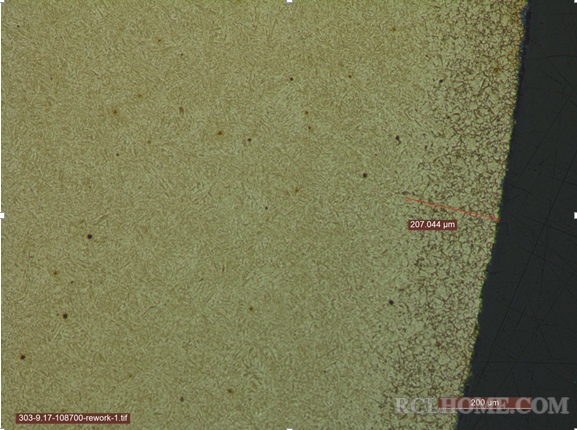

 楼主| 发表于 2013-10-29 09:38:57 | 显示全部楼层
这是淬火后的组织,每批螺栓都会出现不同深度的托氏体组织!
0.2mm的脱碳层,在淬火保护不好时也会产生。你要做确认试验了,就是金相观察没有问题的试样随炉淬火后看。这样就明确了,吉祥如意的观点也是可能的。

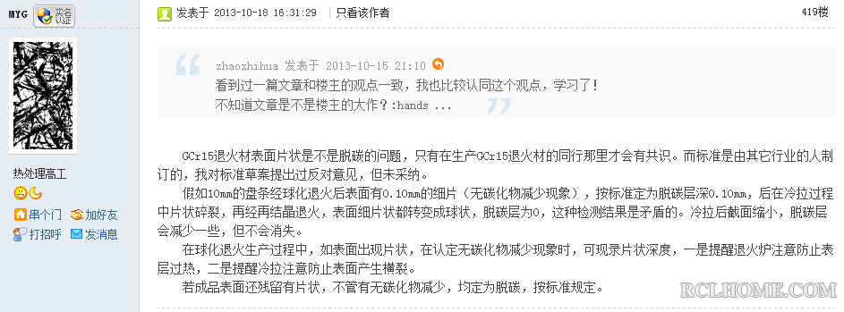

 楼主| 发表于 2013-10-29 10:30:29 | 显示全部楼层
Wangqinghua196 发表于 2013-10-29 10:14
0.2mm的脱碳层,在淬火保护不好时也会产生。你要做确认试验了,就是金相观察没有问题的试样随炉淬火后看 ...
炉子气氛都用三气分析仪测试过,Cp应该没什么问题
相同材料不同规格的螺栓(工艺相同)淬火后出现托氏体的量有的多点,有的很少!
我觉得我这种情况有点跟袁工说的有点类似!
发表于 2013-10-29 10:58:06 | 显示全部楼层
相同材料不同规格的螺栓(工艺相同)淬火后出现托氏体的 ...
MYG说的事情只是其中的一个问题,关于这个脱碳层隐藏的现象,我有计算公式的,现在我忘记了,在家里,现在搞不到。关于标准,不是外行人与内行人的问题,而是搞切削加工的人与搞(热处理的)无切削人的思维问题时的指导思想不同的问题。
吉祥如意的观点值得引起注意。
再有:紧固件的冷加工是的润滑脂也会造成热处理(退火、淬火)时候的贫碳,而且是一个顽疾,很难通过清洗解决。
