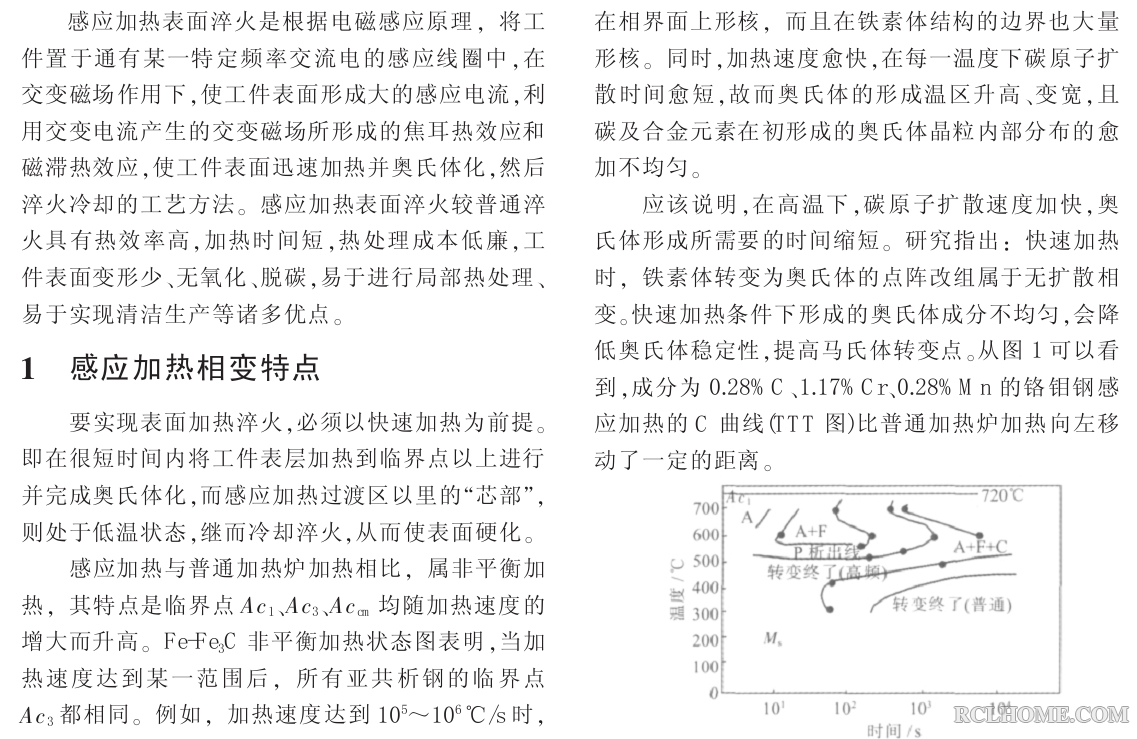

不妨这样问吧,我们知道A3线是平衡加热时的奥氏体单相区最低温度,而在实际加热时不可能象平衡加热那么慢,所以才有了Ac3线,两者的温度差是由加热速度不同引起的。
那么是不是加热速度会影响Ac3温度点呢?是不是速度越快,Ac3会越高呢?
 楼主| 发表于 2013-11-2 10:19:49 | 显示全部楼层
感应淬火要用更高的奥氏体化温度,是因为其加热速度要远远高于常规加热吗?所以Ac3也提高了吗?

应该是的吧,比如感应淬火因为加热速度很快,Ac3点的温度是会提高的。

是这样的,加热速度快了,奥氏体化温度就提高了

位错运动、晶界的移动、合金元素的溶解、扩散均匀、化合物的形成或分解等均是温度及时间得函数,所以在一定的条件下,温度和时间具有互换性。换句话说,加热速度快则奥氏体化温度也高。

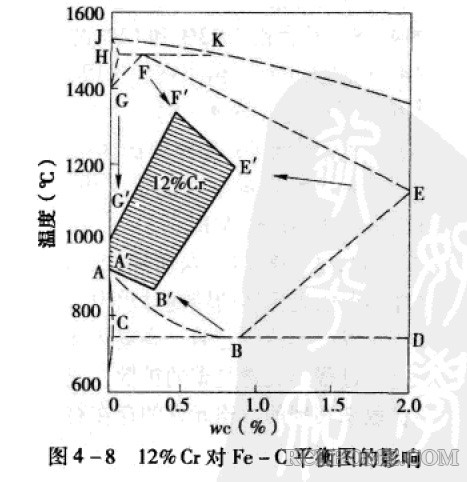

这两种元素是扩大奥氏体相区,当Mn元素大于13%,Ni元素大于9%时,A3降到零度以下。一般亚共析钢这两种元素含量不高,影响不大

请问微软:铬和钼的影响呢?
 楼主| 发表于 2013-11-2 16:14:25 | 显示全部楼层
吉祥如意 发表于 2013-11-2 14:56
请问微软:铬和钼的影响呢?
铬和钼都是碳化物形成元素,使得奥氏体化更困难,Ac3点更高,所以成分检测要注意对比碳,铬和钼这些元素,合格的零件和不合格的零件有没有差别。

有经验公式计算Ac3的,Ac3=910-203C-15Ni-11Cr-30Mn-20Cu+45Si+104V+35Mo+13W+700P
不知道这个准不准的,按照这个公式的话,Cr元素是降低Ac3点的了!
发表于 2013-11-4 19:43:18 | 显示全部楼层
不知道这个准不准的,按 ...
铬多了是提高A3线,变成铁素体钢了。
含铬量低应该是增加淬透性,所以A3线降低了。
