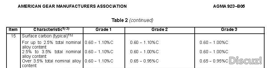

发表于 2019-9-1 09:04:01 | 显示全部楼层
七月 发表于 2019-9-1 07:56
你可能是认为你的定碳结果是0.90吧,如果产品表面能够达到0.90,那也没有什么不正常的呢。美国一些客户要 ...
说“含碳量达到0.75左右硬度最高"这也不是绝对的。在AGMA 923中给出的表面碳浓度控制 AGMA 923.jpg 建议还是比较客观的。

发表于 2019-9-8 08:14:48 | 显示全部楼层
zhuxa 发表于 2019-8-31 22:21
我们常见材料是20CrMnTi,气氛设定0.9,表面含碳量也在0.9左右
同问:检测硬度为HV550/513/500点的碳含量(但是我这里没有检测含碳量的设备)?表面含碳量是怎么检测嘀?通常制作一个小圆棒同炉随炉进出,然后检测表面含碳量。不知道是用光谱仪检测还是其它方法?碳硫分析仪制样就是一个无法解决的 困难啊。而光谱仪方法检测结果也不准确,渗碳后碳含量表里不一,不象渗碳前可以认为里外是均匀一致的。
签到天数: 2628 天
7171
37235
发表于 2019-9-8 08:37:33 | 显示全部楼层
所以通常这种检测仅供参考,还具有比较意义。默认检测误差是“相同的”,不追求检测结果的准确度,比较不同条件下的“差值”。
另外工业生产实践在很多情况下也没有必要追求所谓的高准确率,有八九不离十的准确度就差不多了。如果含碳量大于0.6%以上0.75%和0.78%能有多大区别??如龚工给的在AGMA 923中给出的表面碳浓度控制0.6-1.1%,我们不能用文科生的思维去做事情,告诉我们要达到0.6%以上,我们可以做到0.7%或0.8%啊,告诉我们不要超过1.1%,我们可以做到1.0%或者0.9%啊,远离合格安全线,不要特意甚至故意去踩底线啊。
当然我们应该知道可以讨论一下为什么不能低于0.6%和不能超过1.1%的原因。大概率事件肯定有人举证这种实例那个历史,有人做过渗碳后表面含碳量只有0.58%的情况,结果地球没有爆炸,人类没有毁灭,当事人还在自豪而光荣地宣称自已取得的辉煌成绩
