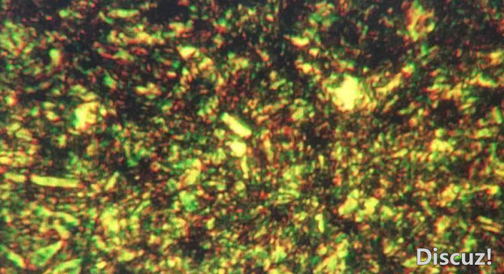

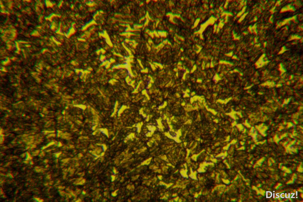

材料为10B21    淬火温度880   回火温度450      金相组织
第一次回火,温度一样。
第一次回火,温度一样。
第二次回火,温度一样。
第二次回火,温度一样。

第一次的产品,硬度不会太高吧

硬度在HRC25-27之间。符合8.8级要求。

直径多少?加热不足

这是作假,把硬度调到了组织缺不好,马氏体很硬铁素体很软,这样的零件很容易出事故

未溶铁素体,证明加热温度不足,抽检一件就这样子,其它处于临界位置的还不知道情况怎么呢,完全不可以的。
