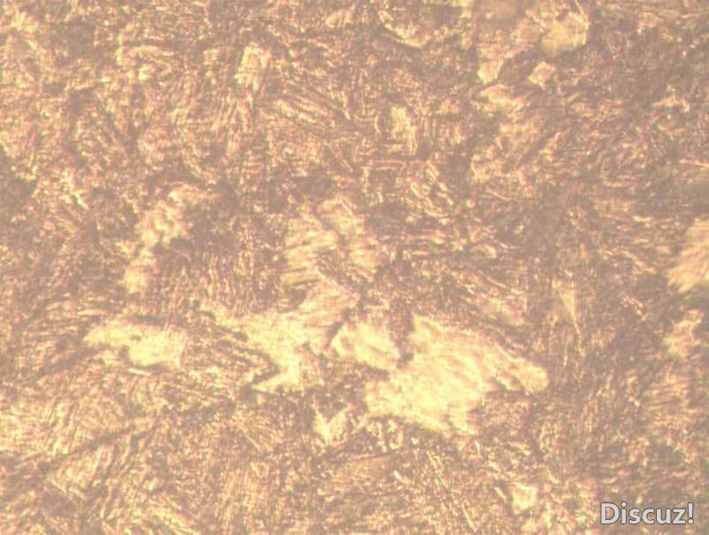

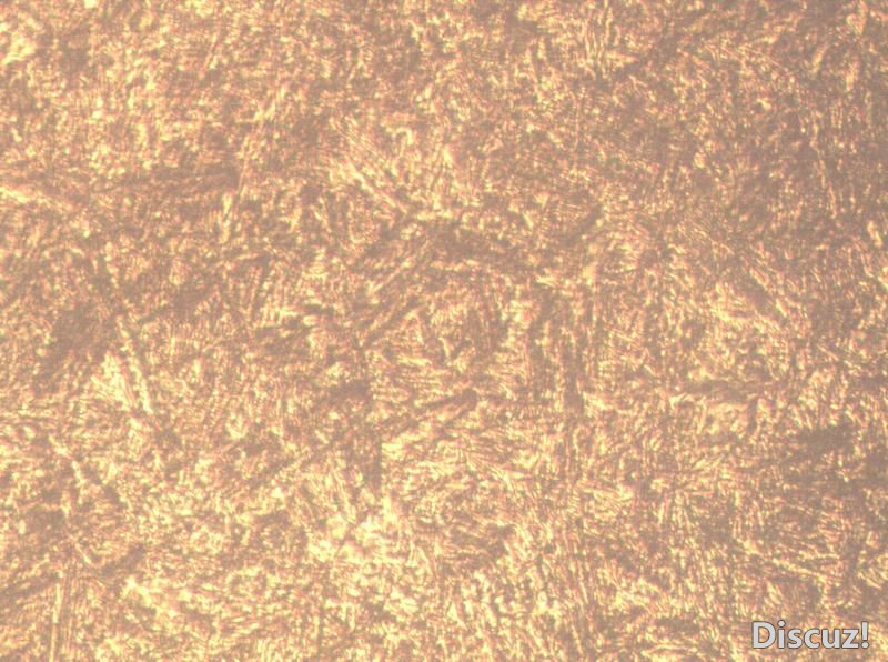

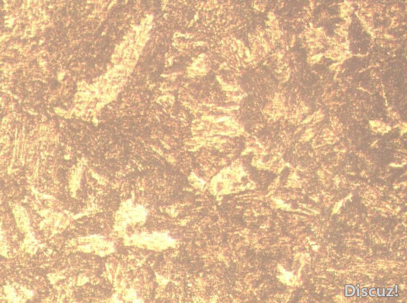

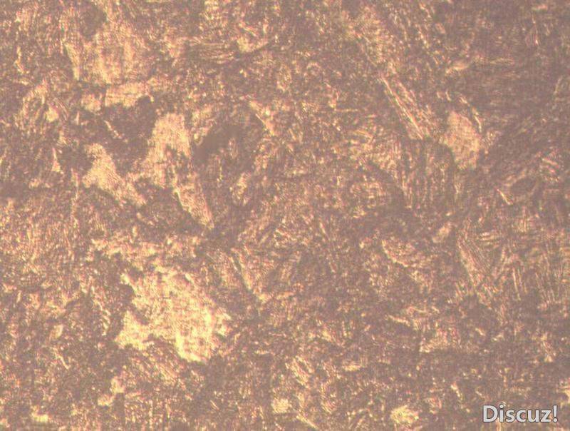

材料:35MnB,网带炉860度油冷,有效厚度47mm,淬火组织如下
400倍芯部组织1
400倍芯部组织1
400倍表层组织
400倍表层组织
400倍芯部组织2
400倍芯部组织2
发表于 2019-12-7 12:40:21 | 显示全部楼层
加热不足

 楼主| 发表于 2019-12-7 13:04:22 | 显示全部楼层
白色部分为铁素体吗?并未看到明显块状未溶铁素体呢

发表于 2019-12-7 14:43:36 | 显示全部楼层
理想状态是全下贝氏体,实际大部分下贝氏体,局部屈氏体,局部马氏体,是保温时间短导致

 楼主| 发表于 2019-12-7 15:19:15 | 显示全部楼层
保温时间不足不是应该有未溶铁素体吗?

发表于 2019-12-7 15:21:42 | 显示全部楼层
wx_r7C3qj8i 发表于 2019-12-7 15:19
保温时间不足不是应该有未溶铁素体吗?
奥氏体成分不均匀也是保温时间不足的表现之一

发表于 2019-12-8 13:39:26 | 显示全部楼层
大白块是未溶铁素体么?加热温度不够???

发表于 2019-12-9 17:41:22 | 显示全部楼层
大白块是低碳马氏体+残余奥氏体,局部碳含量低,这部分冷却时优先转变成马氏体。其余部分碳含量高,MS低,发生了贝氏体转变

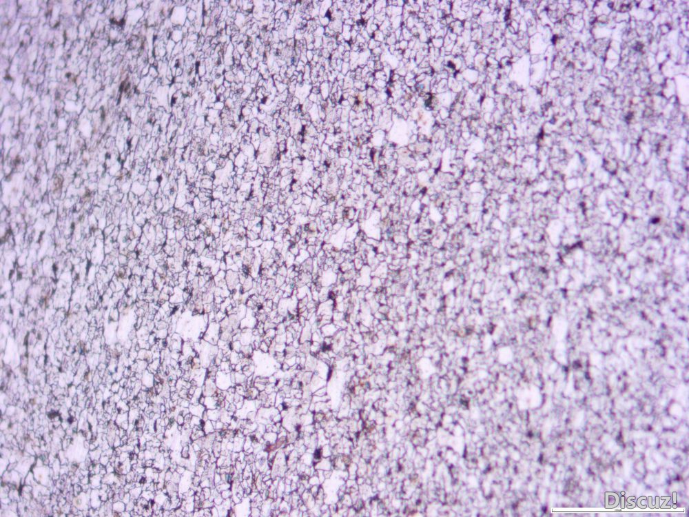

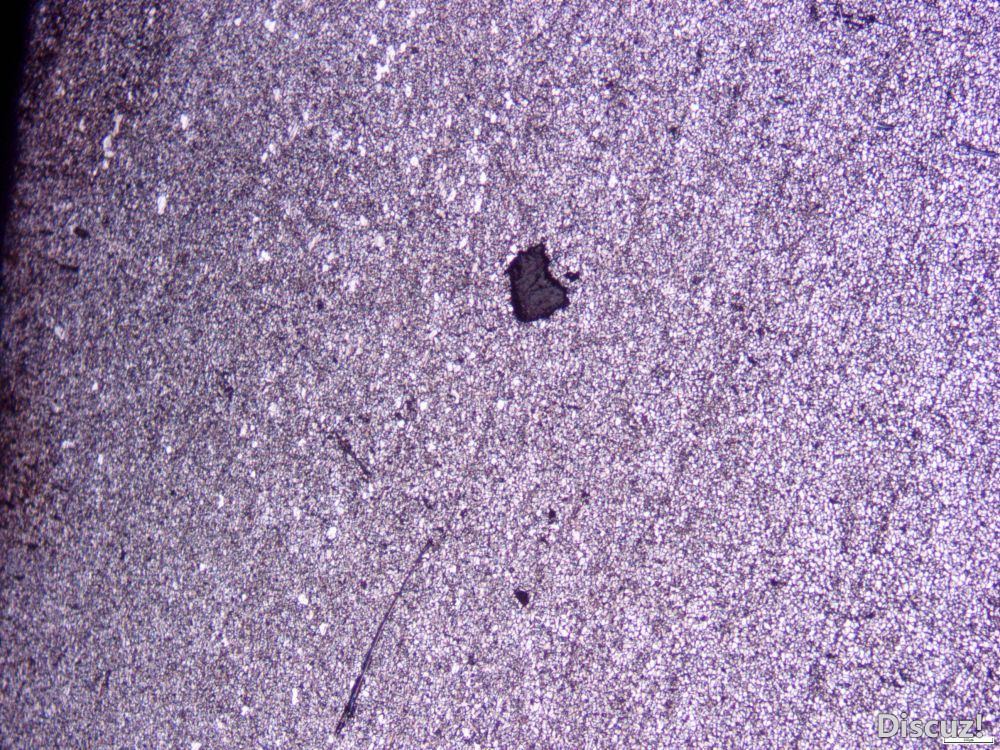

发表于 2019-12-10 14:38:13 | 显示全部楼层
5billion 发表于 2019-12-9 17:41
大白块是低碳马氏体+残余奥氏体,局部碳含量低,这部分冷却时优先转变成马氏体。其余部分碳含量高,MS低 ...
谢谢您的解释。另外问一下,怎么区别未溶铁素体,和上图中的残奥+低碳马?您看看下图,Q235B热轧钢带,之前的批次都没有问题,这次来的,近表层有大白块,这是什么情况?表面和心部都没有。。。

发表于 2019-12-10 14:42:52 | 显示全部楼层
Q235B热轧大白块。。。

发表于 2019-12-11 08:21:26 | 显示全部楼层
曾经最美 发表于 2019-12-10 14:42
Q235B热轧大白块。。。
1、根据热处理状态——淬火后才会有马氏体+残奥,正常的淬火不会有大块铁素体
2、根据形态特征(晶界、基体、分散相)——马氏体的晶界模糊,基体白色略带黄色,分散相多、呈断续条状;铁素体晶界清晰,基体纯白色无杂色,分散相少、呈点状。

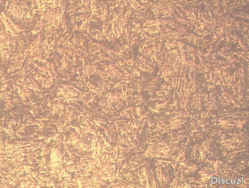

 楼主| 发表于 2019-12-11 17:40:01 | 显示全部楼层
保温延长15分钟后,检测芯部硬度有所提高,金相组织,请帮忙看看保温时间还是短了吗?

发表于 2019-12-12 08:06:57 | 显示全部楼层
是的还是短,温度提高20,时间延长10

 楼主| 发表于 2019-12-12 20:56:50 | 显示全部楼层
有点焦虑,车间以前一直在做,保温时间比现在短,检测了芯部组织都挺好,就目前这一批出现问题,延长保温时间后,检测芯部硬度有所提高,但还是没有达到理想效果。

发表于 2019-12-13 07:59:30 | 显示全部楼层
wx_r7C3qj8i 发表于 2019-12-12 20:56
有点焦虑,车间以前一直在做,保温时间比现在短,检测了芯部组织都挺好,就目前这一批出现问题,延长保温时 ...
供应商可能换材料了
