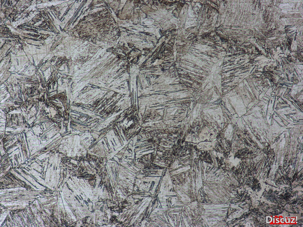

材料465(马氏体时效硬化不锈钢),热处理状态:固溶+时效,断口显示脆性断裂(最后一张是断口图片),请大家帮忙分析一下金相组织是否有缺陷,谢谢!

 楼主| 发表于 2020-1-9 14:31:51 | 显示全部楼层
断口粗糙,石状断口

发表于 2020-1-9 14:46:21 | 显示全部楼层
沿晶脆断 分析晶界析出及晶粒大小和介质  使用温度和环境怎么样

 楼主| 发表于 2020-1-10 11:14:36 | 显示全部楼层
金相组织能看出什么问题吗?

 楼主| 发表于 2020-1-10 11:52:23 | 显示全部楼层
是医疗器械。金相看晶粒大约1级,晶界没有发现问题

发表于 2020-1-10 13:18:00 | 显示全部楼层
我看晶粒也挺大的  通常这个级别的晶粒超了呀   一般晶粒度也要个6-8级   这个产品强度韧性指标符合要求吗

 楼主| 发表于 2020-1-13 15:04:27 | 显示全部楼层
东方 发表于 2020-1-10 13:18
我看晶粒也挺大的  通常这个级别的晶粒超了呀   一般晶粒度也要个6-8级   这个产品强度韧性指标符合要求 ...
这个材料韧性很好,晶粒大些也不应该出现脆性断裂。金相组织能看出问题吗?

发表于 2020-1-14 08:17:22 | 显示全部楼层
龙虾 发表于 2020-1-13 15:04
这个材料韧性很好,晶粒大些也不应该出现脆性断裂。金相组织能看出问题吗? ...
粗晶晶界强度下降,容易应力腐蚀,如果要看金相晶界看看有没有杂质元素偏析,固溶时效工艺温度时间是多少

 楼主| 发表于 2020-1-15 09:09:10 | 显示全部楼层
东方 发表于 2020-1-14 08:17
粗晶晶界强度下降,容易应力腐蚀,如果要看金相晶界看看有没有杂质元素偏析,固溶时效工艺温度时间是多少 ...
固溶是供应商做的,时效温度500°C

发表于 2020-1-16 08:35:52 | 显示全部楼层
龙虾 发表于 2020-1-15 09:09
固溶是供应商做的,时效温度500°C
据相关研究这个材料的最佳固溶温度900-950℃,时效温度510-540℃(供参考)

发表于 2020-1-16 10:02:19 | 显示全部楼层
晶界相当于骨架,骨架越多越结实,你在论坛发过,我是δ哥哥

 楼主| 发表于 2020-1-16 16:01:10 | 显示全部楼层
以前有晶粒到2级的,也没有发生断裂,实验断口也显示为韧性断裂。

发表于 2020-1-16 16:17:00 | 显示全部楼层
102542wo7ek1f4iu4iqo4u.jpg 红色部分是什么组织?我认为是过烧导致的,基体是残余奥氏体,灰色是氧化物夹杂,合金烧没了所以淬透性差,没发生马氏体相变

 楼主| 发表于 2020-1-19 08:34:41 | 显示全部楼层
5billion 发表于 2020-1-16 16:17
红色部分是什么组织?我认为是过烧导致的,基体是残余奥氏体,灰色是氧化物夹杂,合金烧没了所以淬透性差, ...
怎么能够确定?可是没有发现晶界有问题。

发表于 2020-1-20 08:48:00 | 显示全部楼层
龙虾 发表于 2020-1-19 08:34
怎么能够确定?可是没有发现晶界有问题。
这就是晶界啊,不过是过烧脱溶发生成分改变和相变了
