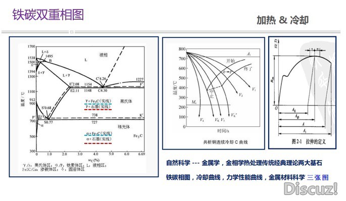

发表于 2020-2-19 10:34:57 | 显示全部楼层
1、相同碳含量热处理温度不同是不是得到的组织不一样,为什么,热处理后不是都要到常温的吗,常温的组织不是都一样吗?--- 加热温度不同,得到的组织对应铁碳相图(保温时间足够)---未奥氏体化,部分奥氏体化,完全奥氏体化,奥氏体粗大等等。得到奥氏体后冷却速度不同,得到的常温组织也不相同。珠光体,贝氏体,马氏体。
2、c曲线右移,为什么得到的马氏体就多了?---C曲线右移只能说一定冷却速度条件下,珠光体孕育期长了,在到达马氏体转变温度以前,未发生珠光体和贝氏体转变,基本上是保留奥氏体下来了,到了马氏体开始转变温度后,就会陆续转变成马氏体,相应地马氏体就会多。

发表于 2020-2-19 10:35:20 | 显示全部楼层
学C曲线时要同时考虑冷却曲线,不同冷却介质冷却速度不一样,不同工艺冷却速度也不一样。虽然最终都到室温,但冷却速度不同得到组织是不同的。快冷得到马氏体,慢冷得到珠光体铁素体组织。某个温度下冷却曲线和C曲线开始线的横坐标差距越多,越容易得到马氏体。

C形曲线左边这条是珠光体贝氏体转变开始线,下面200多度的横线是马氏体转变开始线,把冷却过程中的时间和温度记录下来,就得到冷却曲线,这个一般跟冷却介质特性有关。
举个栗子:冷却曲线与C曲线相交了,就是奥氏体转化成马氏体的过程被C曲线截胡了,有一部分变成珠光体贝氏体。
