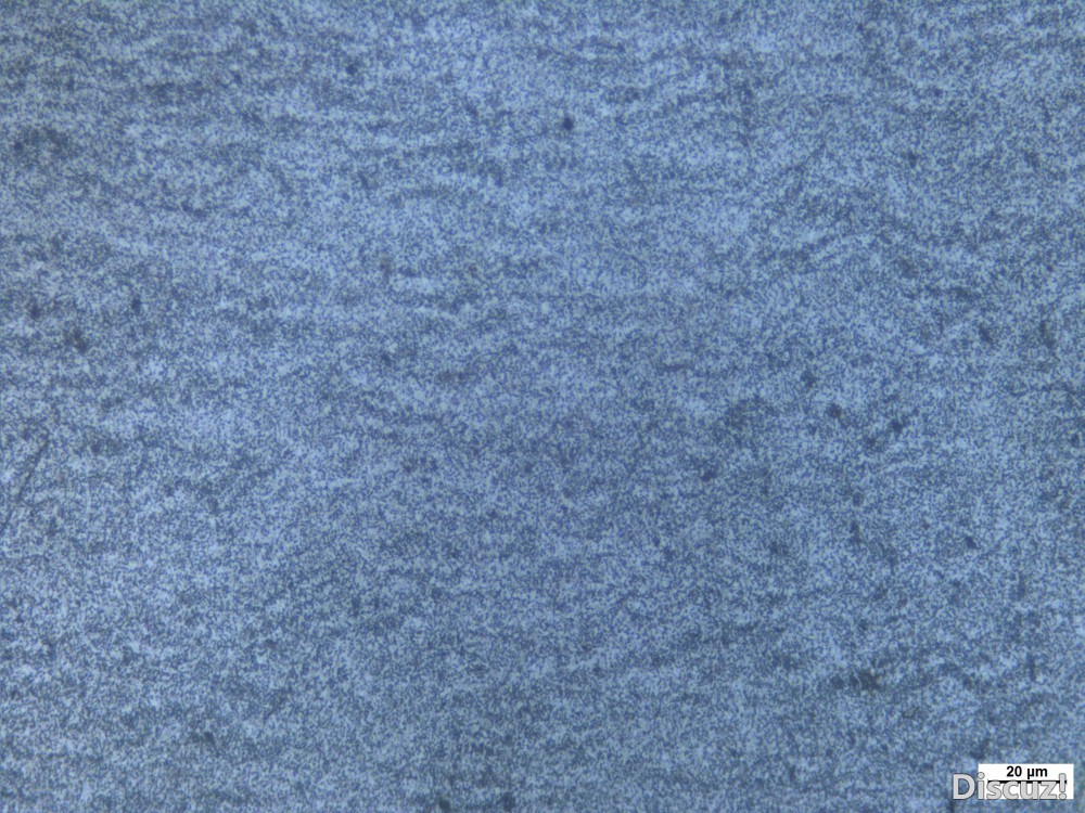

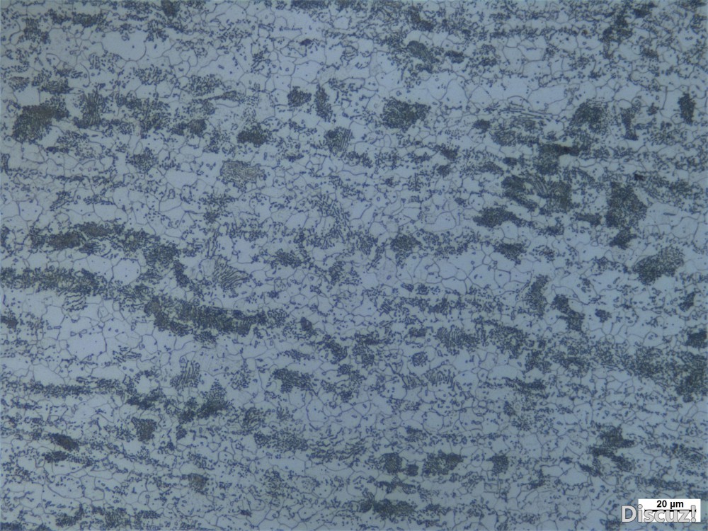

买到了一样的材料,却得到了不同组织
1#
2#
3#
在相同条件下,我觉得1#奥氏体晶粒长大最慢,其次是3#,再次是2#。大家觉得了?还有,感觉1#球化不良;碳化物颗粒细小,片状P分解不充分。
 楼主| 发表于 2020-3-26 15:49:58 | 显示全部楼层
2#应该是做的调质处理吧。
发表于 2020-3-27 09:10:42 | 显示全部楼层
我觉得是1-2-3。
 楼主| 发表于 2020-3-27 10:26:07 | 显示全部楼层
呵呵,我就知道有人会有不同意见。请具体说明个人看法
发表于 2020-3-27 15:03:44 | 显示全部楼层
形核率要考虑的是相界面总面积。
长大要考虑碳化物(渗碳体)的有效厚度。
含碳量决定了渗碳体总体积。
在片层厚度和球直径相同的情况下,球的表面积更大,形核率更高。
图1和图2,基本都可视为球,只是明显图1的球大得多,长大速度慢。
图3视为片层,而且片层厚度要小于图2的球直径,渗碳体溶解的时间应少于图2。所以,图2长大速度慢。
如果量出片间距和球直径,应该可以大致估算
