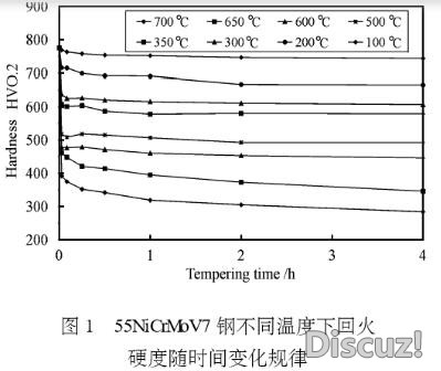

 楼主| 发表于 2020-4-1 11:03:17 | 显示全部楼层
看不太清,是不是都从700多HV开始的?感觉前面20min硬度就差不多了不怎么变化了。

发表于 2020-4-1 11:08:07 | 显示全部楼层
清淡 发表于 2020-4-1 11:03
看不太清,是不是都从700多HV开始的?感觉前面20min硬度就差不多了不怎么变化了。 ...
嗯   回火前期动力很足   后期乏力
 楼主| 发表于 2020-4-1 11:23:58 | 显示全部楼层
东方 发表于 2020-4-1 11:08
嗯   回火前期动力很足   后期乏力
很想知道在明显分界处前后对产品影响有多大。

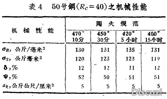

发表于 2020-4-1 12:18:24 | 显示全部楼层
供参考
 楼主| 发表于 2020-4-1 13:01:45 | 显示全部楼层
确实只能参考,因为它对比的是不同温度。我想看的是同一温度不同时间的。这个表的思路不知道他想表达什么?难道是想表达高温短时回火,代替低温长时回火?
