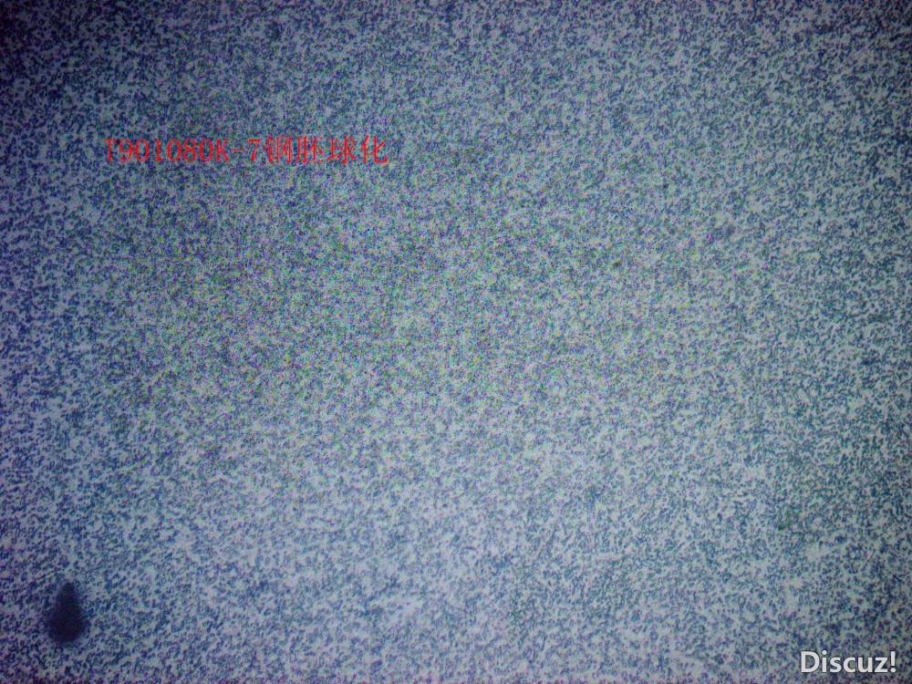

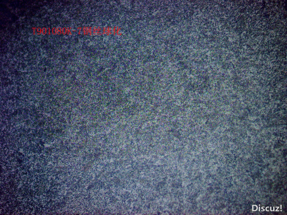

大家好这是Gcr15轴承钢球材料  这钢丝钢胚的时候球化是正常的,为什么给拉丝厂拉丝后出来的组织就不好了、是什么原因

这钢丝的球化组织就像没散开来一下,整片整片的

拉丝后还做过处理吗?你想,组织拉拔后还会是原来那样吗?做下纵截面看看。

拉拔不影响组织的,最多让碳化物颗粒发生破碎,让球的分布有所变化。如果想回到从前,可以做个再结晶

明白了 谢谢 以前不知道拉拔软化退火是什么意思
