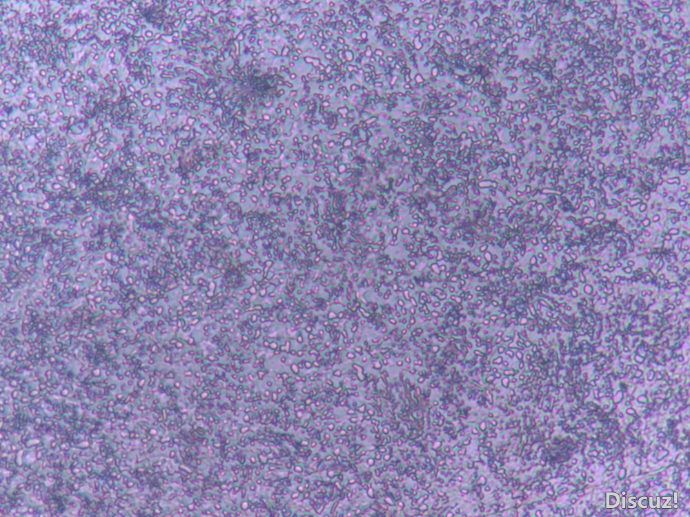

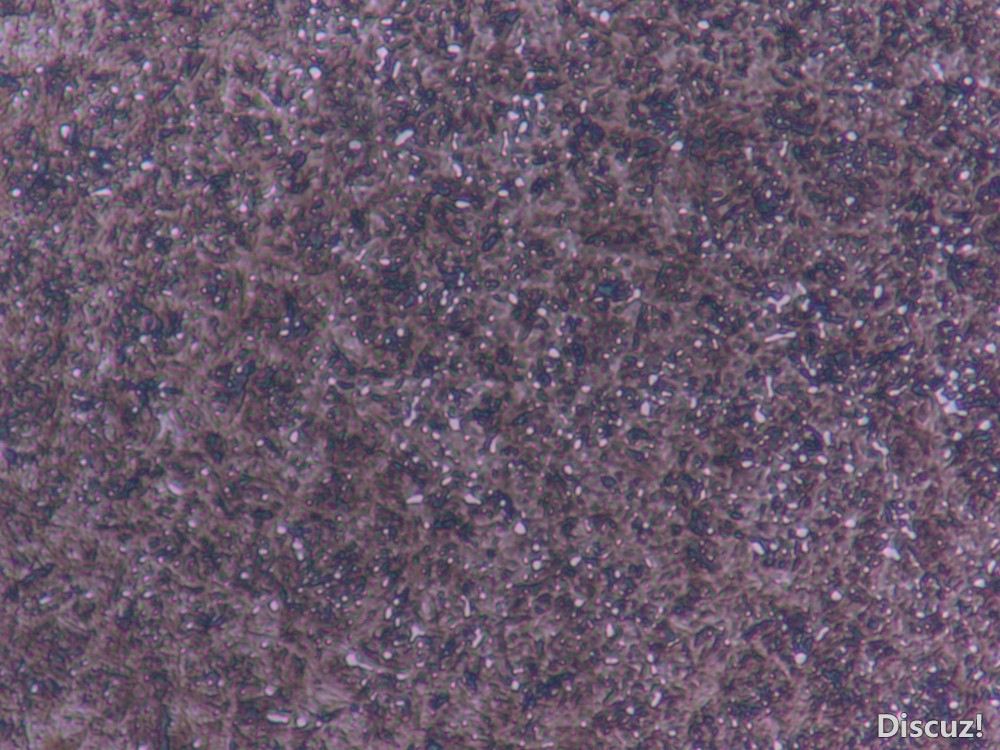

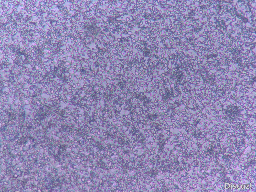

大神们 这球化组织不合格的话 后面对淬回火马氏体组织有什么影响,我今天看了下这球化不合格的淬回火马氏体组织还可以的,这是为什么
我上传了一张马氏体组织
马氏体
马氏体

个人意见
球化退火有两个作用,一个是降低硬度,有利于机加工;另一个是作为最终热处理的预处理。
球状碳化物,有利于防止过热,并且在奥氏体化后保留小颗粒,成为耐磨的一个因素。
如果球化不好,碳化物长大,分布容易不均,热处理后可能造成局部区域无碳化物,从而使马氏体长大。

这组织看着像欠热了似的,浅腐蚀看看屈氏体

球化退火前,的碳化物为板条等形态,退火后均匀分布的球态,有利于后续淬火加热过程的溶解等。这个退火组织应该也挺好的啊
