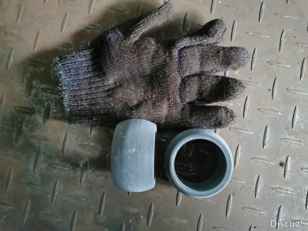

新人求教,各位大神:先有一款20CrMnTi保持架网带炉正火,5.5m长的网带炉,工艺900℃×13.46Hz(70min),要求HB163-207,晶粒度6-8级;壁厚6mm
1.产品原始硬度:HB189/188,HRC24.5/25
2.按照工艺正火结果:HB191/187,HRC10/10
3.把该切割件在带进去正火一次,结果:HB165/159,HRC6/6.5
4.因为加热丝坏了更换,炉内产品保温时间延长40-50min,结果:HB161/159,HRC5/7
1-3为同一件产品,4为一件产品(加热丝坏时,该区域温度没有降低);原始组织为铁素体+索氏体,正火组织均为珠光体+铁素体,晶粒度8级;正火两次产品和设备故障产品有形成带状的趋势;
问题一:正火延长保温时间,会不会降低硬度;
问题二:普通正火如何控制硬度在一定的范围内;
问题三:有一个网带炉20CrMnTi正火,只有金相要求1-3级,工艺:1-4区920℃/5区860℃/120min;请问一下5区860,降温的目的是什么?
谢谢

不知洛氏硬度是怎么得来的??换算?实测??正火硬度打布氏,不要打洛氏。

问题一:正火延长保温时间,会不会降低硬度;--- 大概率不会。为什么会呢?奥氏体化。
问题二:普通正火如何控制硬度在一定的范围内;--- 主要控制冷却速度,得到在不同温度区间的珠光体比例不同。
问题三:有一个网带炉20CrMnTi正火,只有金相要求1-3级,工艺:1-4区920℃/5区860℃/120min;请问一下5区860,降温的目的是什么?--- 降温没有太多意义。920度高温不敢时间太长又怕奥氏体化不充分吗?

wanggong 发表于 2020-4-17 16:45
新人求教,各位大神:先有一款20CrMnTi保持架网带炉正火,5.5m长的网带炉,工艺900℃×13.46Hz(70min), ...
洛氏是实测的,就参考一下,看看能不能打的起来
签到天数: 140 天
16
198
1072
1072
 楼主| 发表于 2020-4-17 21:15:58 | 显示全部楼层
问题二:普通正火如 ...
对于问题一,大概率不会,怎么讲?如果原始的硬度较高,保温时间不够,组织未充分转变,造成硬度相对较高,保温时间够了,组织充分转变,硬度会降低?
对于问题二,网带炉出来,直接冷却,没法等温处理,一些要求在一定范围内要求(如HB180-210),可以在保温温度和时间上想办法吗,具体怎么操作?
对于问题三,这个工艺是以前8m网带炉的,不降温,反应组织不好(具体不清楚);温度高,时间长,会不会造成晶粒粗大,最后降温能避免晶粒粗大吗?

1.你这说法也不是没有一点道理,热处理正火时间没有那么精确的,时间通常取足够的。大概率说法源于此情。
2.如果是奥氏体化的保温温度或时间上想办法,应该是是行不通的。在冷却阶段不同温度段保温一下,理论上是行得通,实践上相当于等温正火的思路。
3.已经粗大了,还在奥氏体,晶粒怎么会变小?只能降到室温成珠光体后,再重新加热到比上次更低的奥氏体温度才有可能。

完全奥氏体化后,冷却速度对硬度和铁素体晶粒影响很大。冷速度快,硬度会高,晶粒细;冷速慢结果相反。

1.保温时间要求要充足,目的是为了完全奥氏体化、均匀组织,还有一层意思就是让奥氏体组织有充分的时间去发展(这点要从正火的目的、奥氏体温度和时间对奥氏体晶粒的影响方面考虑);
2.普通正火就是相当于不等温,要控制硬度就是高温区冷却快,低温区要相当慢点(这个就是等温正火发展起来的原因);
3.降温的目的其实就是控制出炉温度。
最后想问下,你们做保持架都没有等温吗?

普通的网带炉,出来后风冷,不好控制

喷雾冷却的也有

不好控制也要想办法的呢,现在很多企业做等温的。
