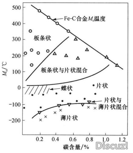

高温马氏体,就是板条吗?

发表于 2020-4-21 14:53:48 | 显示全部楼层
清淡 发表于 2020-4-21 14:50
高温马氏体,就是板条吗?
通常是这样的file:///C:/DOCUME~1/ADMINI~1/LOCALS~1/Temp/msohtmlclip1/01/clip_image002.jpg

发表于 2020-4-22 08:05:06 | 显示全部楼层
东方这张图片内容信息量好大,点个赞先!(昨天我好像没有看到呀)
签到天数: 2477 天
3417
19667
发表于 2020-4-22 08:15:58 | 显示全部楼层
