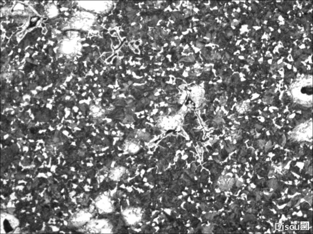

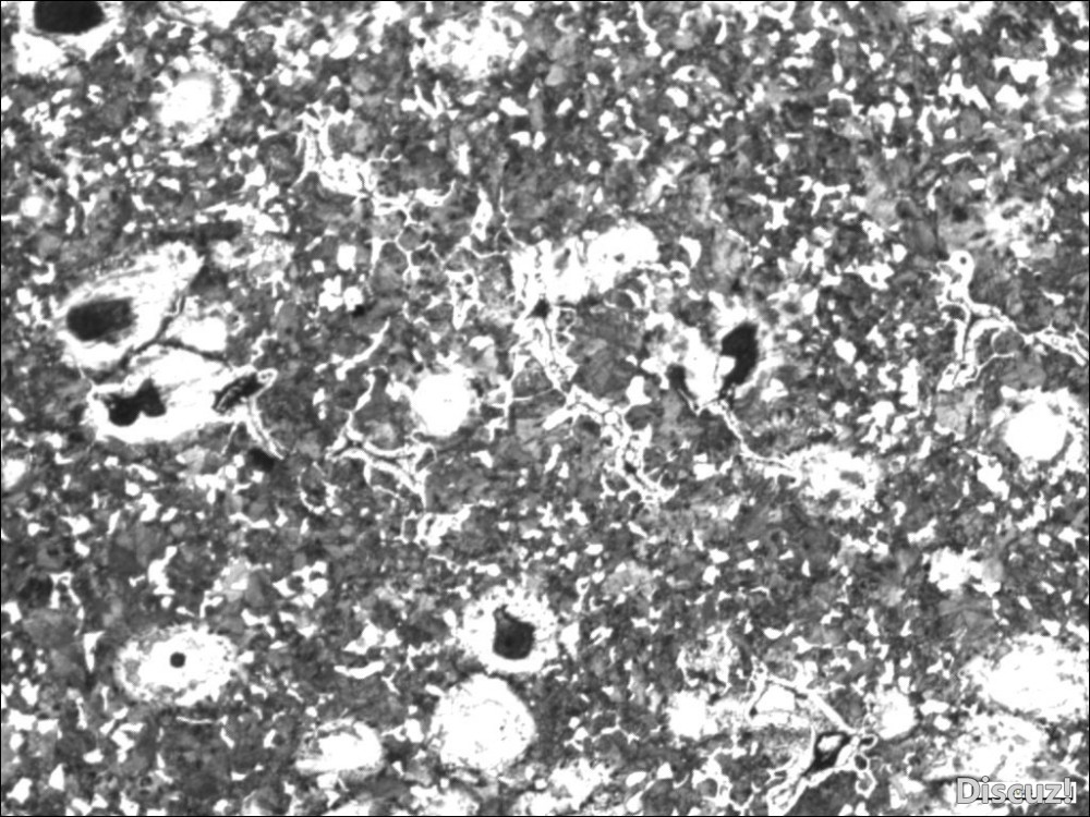

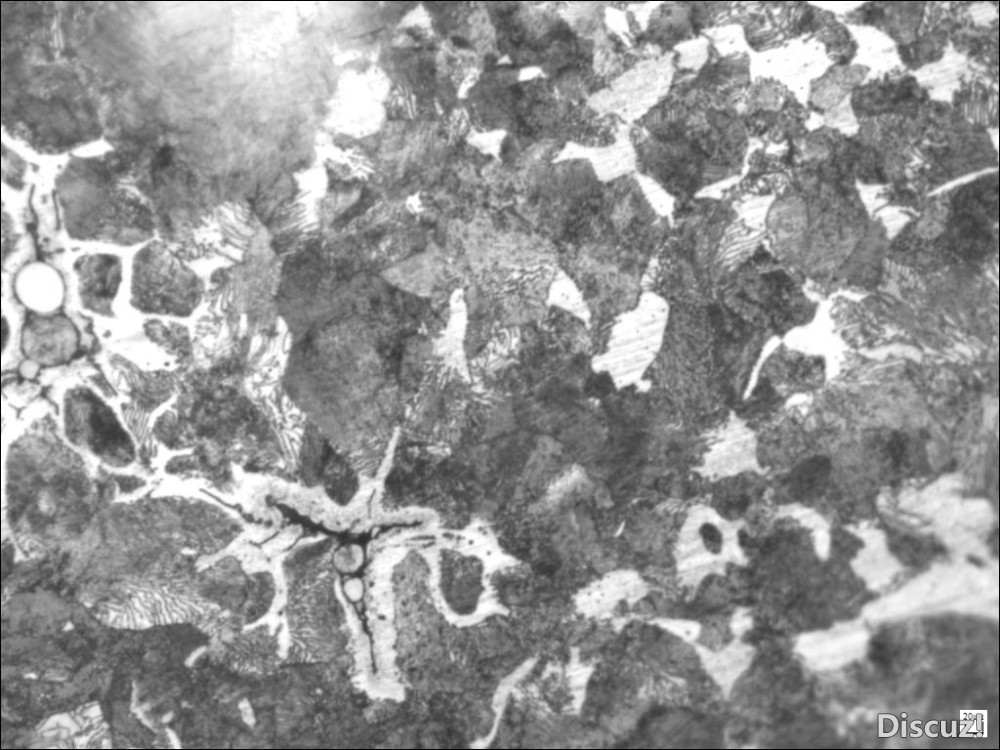

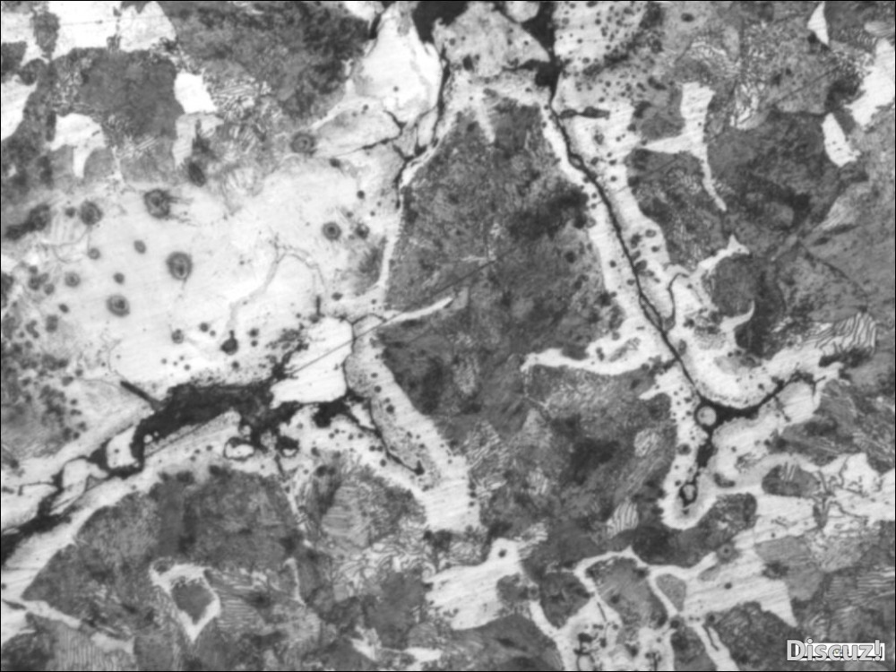

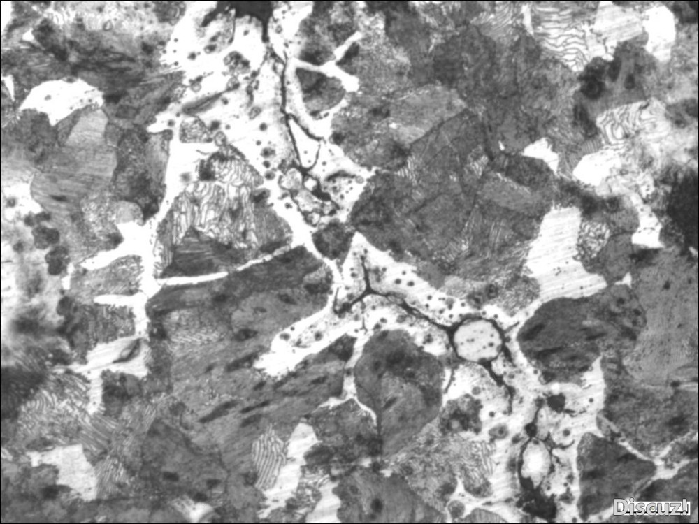

各位专家帮忙看看这个是怎么引起的
588
3199
3199
发表于 2020-4-21 11:35:38 | 显示全部楼层 |阅读模式
材料是42CrMo
锻造正火后的情况
清淡 + 10 立此存照

发表于 2020-4-21 11:56:55 | 显示全部楼层
过烧了
发表于 2020-4-21 12:08:46 | 显示全部楼层
温度过高,过烧了。

发表于 2020-4-21 15:11:03 | 显示全部楼层
是用中频加热的吗?之前我们单位一个失效件也是类似这个组织,后来判断为锻造前中频加热超温了

 楼主| 发表于 2020-4-22 10:20:02 | 显示全部楼层
michealyong 发表于 2020-4-21 15:11
是用中频加热的吗?之前我们单位一个失效件也是类似这个组织,后来判断为锻造前中频加热超温了 ...
是的就是中频感应加热的

发表于 2020-4-23 20:10:21 | 显示全部楼层
如果多磨点重新制样还是如此,那就是过烧了。先排除一下线切割的影响,感觉有的地方像线切割痕迹。

发表于 2020-4-24 16:15:37 | 显示全部楼层
我觉得像折叠或疏松,是锻造缺陷,不是热处理缺陷

发表于 2020-4-28 15:25:56 | 显示全部楼层
明显是过烧了
发表于 2020-4-28 16:36:04 | 显示全部楼层
这个不腐蚀应该也看得出才对

发表于 2020-4-30 10:43:53 | 显示全部楼层
第2、5张照片,亮白色圆点好像是线切割的痕迹没有磨去。
