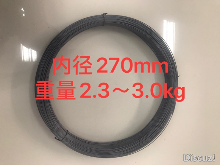

我司初次生产扎丝(如图),为低碳钢。尺寸由5.5拉拔至1.25mm
请问各位前辈,是否听过软化退火?
现在就需要将这批拉拔完成的绑线进行软化,降低硬度且节约成本

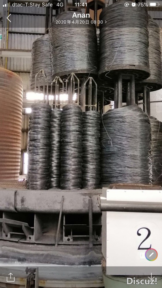

公司炉子样式为,保护气体仅有氮气(如图)
感恩,谢谢
装炉样式
装炉样式
扎丝样式
扎丝样式
发表于 2020-4-21 15:25:22 | 显示全部楼层
最软的就是球化退火了。其次做一下普通退火也能变软。

 楼主| 发表于 2020-4-21 15:43:35 | 显示全部楼层
我们之前做的一直都是球化退火。
由于现在仅有这个1.25扎丝,做球化退火不划算(装炉量少)
请问如果要做软化退火,工艺是怎么样的
发表于 2020-4-21 16:25:59 | 显示全部楼层
你微笑时好美、 发表于 2020-4-21 15:43
我们之前做的一直都是球化退火。
请问如果要做 ...
做普通退火软化效果没有球化好哦。看你这是什么材料,定退火加热温度,加热奥氏体化然后炉冷。
发表于 2020-4-22 10:04:48 | 显示全部楼层
球化,拉拔,然后再结晶。
