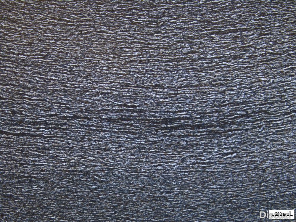

为什么心部带状明显
发表于 2020-4-24 08:09:56 | 显示全部楼层 |阅读模式
为什么心部带状明显,两边不是太明显?
签到天数: 412 天
63
781
4196
4196
发表于 2020-4-24 16:19:14 | 显示全部楼层
锻造用的德西福格的技术?
 楼主| 发表于 2020-4-26 08:32:23 | 显示全部楼层
5billion 发表于 2020-4-24 16:19
锻造用的德西福格的技术?
不清楚,这是检测的横截面,钢管。
签到天数: 412 天
63
781
4196
4196
发表于 2020-4-26 18:22:01 | 显示全部楼层
清淡 发表于 2020-4-26 08:32
不清楚,这是检测的横截面,钢管。
冷锻后正火,表面合格心部超标
 楼主| 发表于 2020-4-27 11:55:54 | 显示全部楼层
5billion 发表于 2020-4-26 18:22
冷锻后正火,表面合格心部超标
好像是钢板卷曲后焊接,然后再热轧。
发表于 2020-4-27 15:46:57 | 显示全部楼层
变形量能解释这个么?
 楼主| 发表于 2020-4-27 16:33:35 | 显示全部楼层
落水残阳 发表于 2020-4-27 15:46
变形量能解释这个么?
这个也是我想这个问题。是不是变形量太小会造成这样?
签到天数: 266 天
948
3878
3878
发表于 2020-8-25 12:41:07 | 显示全部楼层
这个像是有缝钢管,热轧钢板经过卷曲高频焊接后,同时去除焊接飞边,然后再经过多道的冷拔,每次冷拔之间都要经过再结晶退火和磷皂化,在冷拔时,钢管内壁和外壁经过模具挤压后,内外壁变形量要大于心部,内表面和外表面材料除了轴向流动,还做径向流动,经过冷挤压变形,在再结晶退火后,表层形成等轴晶粒铁素体和珠光体。
