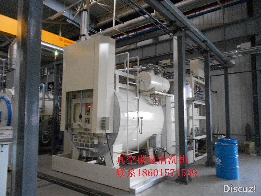

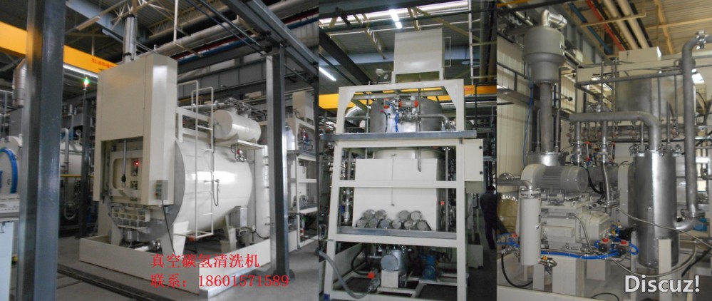

热处理专用碳氢真空清洗机,清洗能力0.5吨-1.5吨,清洗稳定、运行成本低,主要用于热处理零部件、冲压件等的除油清洗和干燥。

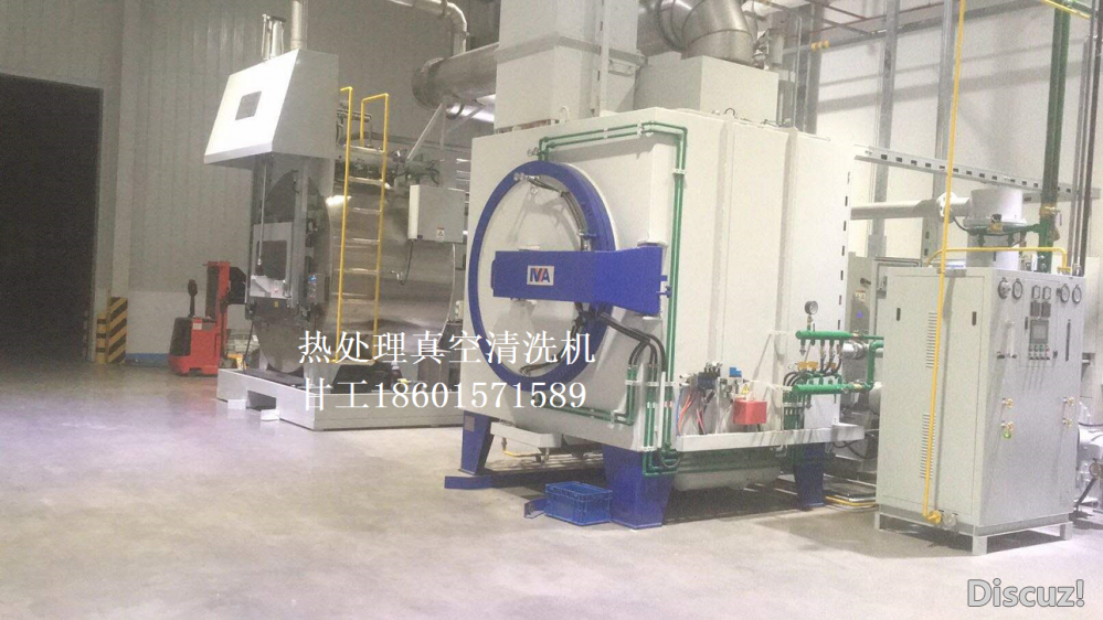

客户现场实战,1.5T真空清洗机跟客户进口多用炉连线使用,合作愉快!

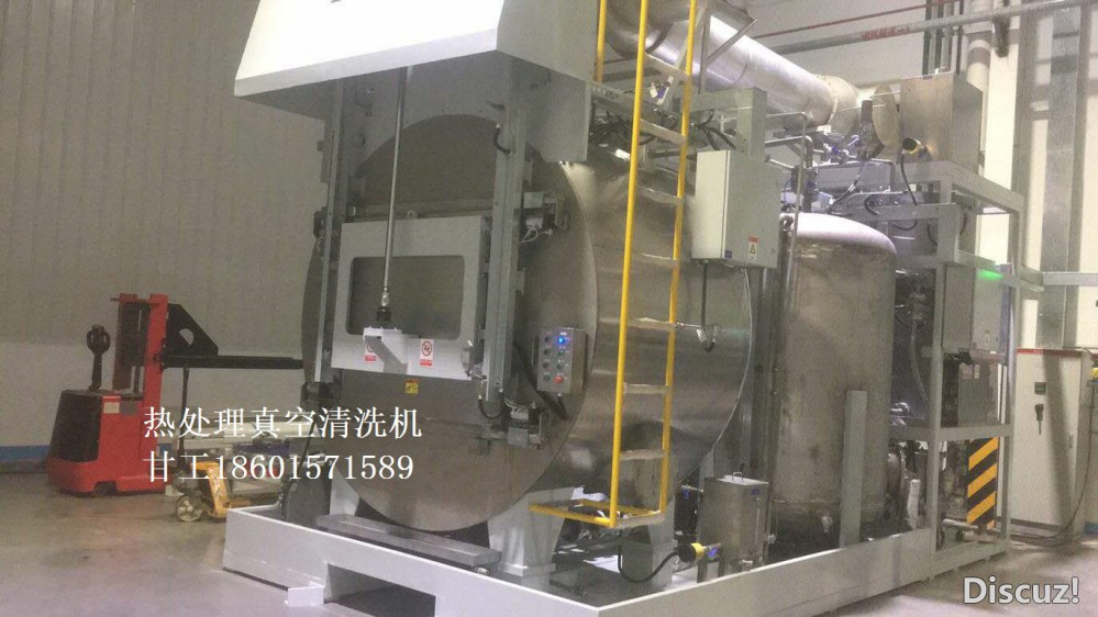

 楼主| 发表于 2021-4-8 19:32:35 | 显示全部楼层
热处理碳氢真空清洗机,老板生意很好再增加第2台,两台同时24小时开工,产量翻两翻,感谢老客户信任!
