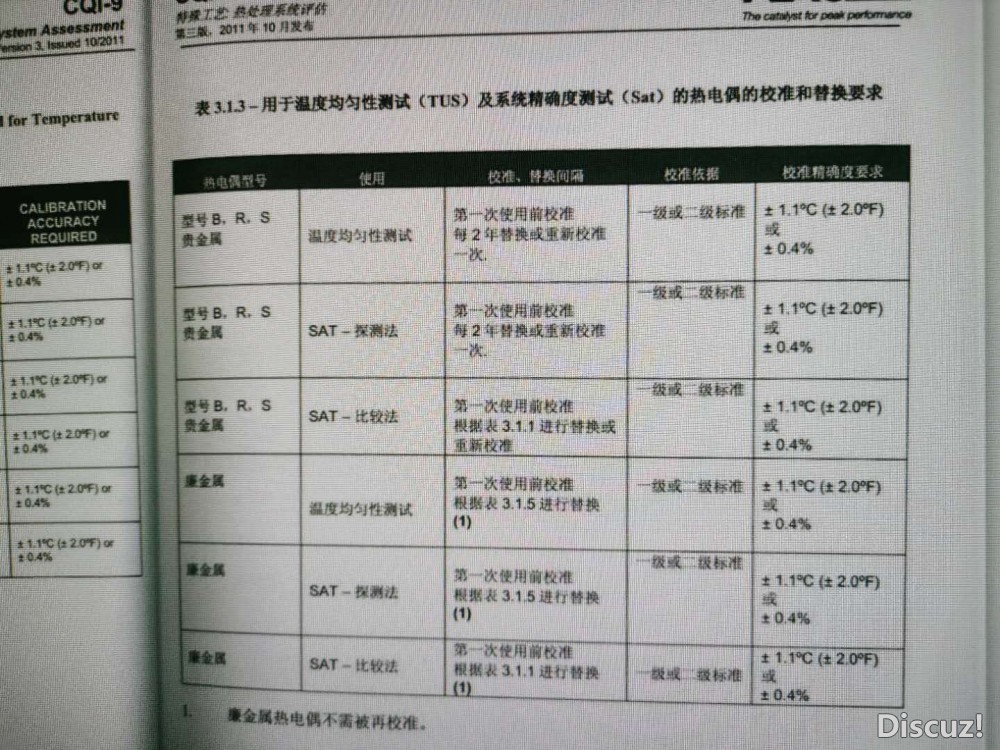

请大师解读一下CQI-9关于热电偶的要求,例如1.表3.1.1用于控制和监测的热电偶有一级、二级标准及,±1.1℃精确度要求,它的作用就是给这根偶评级吗?
2.但在表3.1.2一、二级标准热电偶的作用是什么?
3.什么是负载传感的热电偶,及什么是损耗性热电偶?

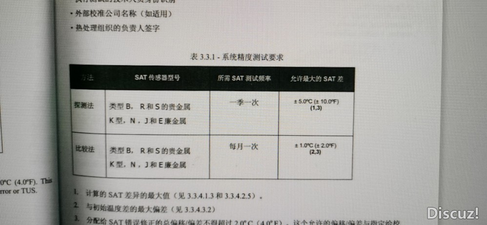

追问一下:系统精度的误差和精确度要求的误差,这两个的区别是什么?谢谢
发表于 2020-5-14 15:11:16 | 显示全部楼层
系统精度的误差是对测温区热电偶和温控仪的测温误差允许范围
发表于 2020-5-14 15:14:31 | 显示全部楼层
校准精确度是对热电偶误差范围的控制,超过偏差,这支热电偶是不合格的

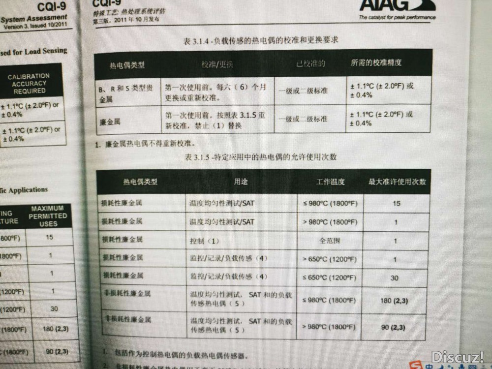

1.一级或二级是标准器,用来校准热电偶,不是用来评级。2表3.1.2是一二级标准热电偶的校准要求和用途3负载热电偶是跟随产品一起升温降温的热电偶,易耗型热电偶基本就是两根热电偶丝接起来直接用的,没有什么保护或者保护很脆弱,很容易损坏。

 楼主| 发表于 2020-5-15 13:16:09 | 显示全部楼层
一级标准是不是对应±1.1的精确度要求,如测试900度,只要结果显示900±1.1就为合格
二级标准对应0.4%的要求,测900度,显示900±3.6度为合格
还是要两个比较起来看?
一级、二级标准具体是指什么?

 楼主| 发表于 2020-5-15 13:19:33 | 显示全部楼层
红泥小火炉 发表于 2020-5-15 08:07
1.一级或二级是标准器,用来校准热电偶,不是用来评级。2表3.1.2是一二级标准热电偶的校准要求和用途3负载 ...
你看一下我的理解对不对
已经安装在设备的控制、监控和记录的热电偶可以成为负载热电偶?
用于测试炉温均匀性的热电偶,送进炉子以后也可以称为负载热电偶?

发表于 2020-5-15 15:10:42 | 显示全部楼层
zhuxa 发表于 2020-5-15 13:19
你看一下我的理解对不对
用于测试炉温均 ...
不对  负载就是在工件上

 楼主| 发表于 2020-5-16 07:34:47 | 显示全部楼层
红泥小火炉 发表于 2020-5-15 15:10
不对  负载就是在工件上
测炉温均匀性时,安装在工装,引出来的热电偶算不算,这个对满炉和空炉有要求没?

发表于 2020-5-16 10:19:15 | 显示全部楼层
zhuxa 发表于 2020-5-16 07:34
测炉温均匀性时,安装在工装,引出来的热电偶算不算,这个对满炉和空炉有要求没? ...
满载的时候才放负载热电偶啊
建议你找个Cqi-9培训班,这是个系统性的标准,这样问太零碎

1、一级或二级是在检定热电偶时判定热电偶合不合格的一个标准,标准范围内算合格。
2、一级热电偶和仪表用来校准二级热电偶,二级热电偶可以用来作控制、记录和负载偶。
3、负载热电偶的原文是 Load Sensor,翻译成负载热电偶,也就是装载的物料,也有叫工件热电偶。
发表于 2020-5-16 12:52:14 | 显示全部楼层
zhuxa 发表于 2020-5-14 14:57
追问一下:系统精度的误差和精确度要求的误差,这两个的区别是什么?谢谢 ...
系统精度的误差是在做SAT(系统精度测试)时,炉子上用的热电偶、补偿导线及仪表组成的测量系统将所以有误差叠加之后与测试的系统对比之后的误差。
精确度要求是一个指标。
